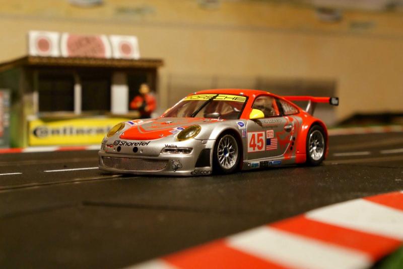

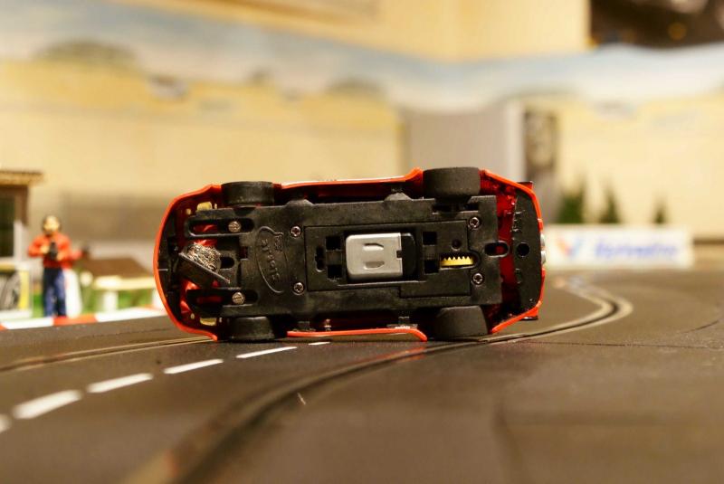

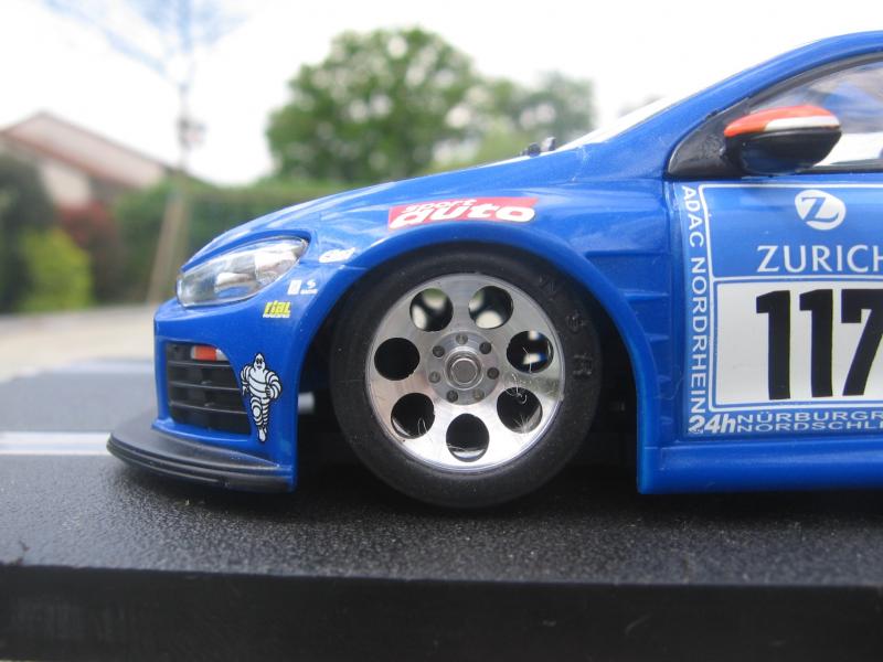

Scalex, on sait tous que les carrera sont de de véritable catastrophe sur la piste, mais par contre elles sont tellement belle
Donc voici un moyen ultra hyper efficace d'arriver à faire rouler ces autos mais néanmoins couteux.
Il te suffit de garder que la carrosserie et lui greffer un châssis HRS slot it et le tour est joué.
Tu as un voiture qui pourra rivaliser avec n'importe quel bolide.
Voici un exemple de ma carrera à moi

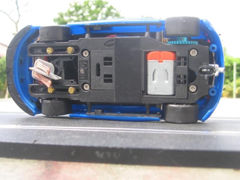

scalex a écrit :permutation moteur effectuée, maintenant faut il désouder et resouder les fils d'origine?
Si tu as assez long sur le Slot-it : garde-les, ça évitera une soudure qui parfois peut s'avérer dangereuse pour le bobinage des moteurs!

Drix a écrit :scalex a écrit : permutation moteur effectuée, maintenant faut il désouder et resouder les fils d'origine?
tu les fixes comment sur la carrera?
errare humanum est sed perseverare diabolicus est.
Date du message : dimanche 23 janvier 2011 à 15h22
scalex a écrit :Drix a écrit : scalex a écrit : permutation moteur effectuée, maintenant faut il désouder et resouder les fils d'origine?
Soit tu gardes le système Carrera au niveau des tresses et tu ressoude un bout de tes fils d'origine au bout de tes fils rouges Slot-it, soit tu bricoles le guide pour obtenir en gros ce qu'il y a sur la plupart des autos :fil-oeillet-tresse.
C'est des tresses à frotteurs doubles, j'imagine sur tes autos, non?
