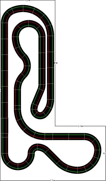

Bonjour à tous,
Je vais bientôt pouvoir récupérer une pièce pour installer une piste de slot !
Je compte la faire en Scalextric Sport.
Je dispose d'un rectangle de 2.30m sur 4m, j'ai donc décidé de faire un L de 2.30m sur 4m avec une largeur de 1.20m pour le ramassage, ça me semble un maximum.
J'ai donc ceci :
Si vous avez des idées de tracés pour ce genre de plateaux, ou bien des conseils en tout genre allez y !
voici les quelques tracés que je me suis amusé à faire, bon il y a parfois des erreurs, mais c'est pour m'entrainer,
(Quand il y a des croisements, des ponts et tout ça, j'ai pas fait attention, mais c'est ceux les plus loin qui se seront les plus haut, pour la visibilité et tout.)

Tous conseils, toutes critiques sont bonnes à prendre

j'aime bien le 2.0:
sans doute amelirable mais l'idee de base est sympa
en jouant avec qq deniveles pourquoi pas

Peut être un peu trop torturé ou plat de spaghetti.

place tes lignes droites le long du mur et profites au maximum de tes 4 metres de lignes droites.
ensuite, à toi de voir si tu veux du sinueux ou des courbes rapides. C'est vraiment une question de gout

Le 7.0 dispose d'une grande ligne droite. tu as de quoi faire une belle piste!!!
Avec un emplacement comme ca je ferai qqch de sinueux et rapide en générale avec un passage technique pour corser un peu l'histoire.

Perso : il te faut au moins une portion rapide, une ligne droite le long du mur, un virage rapide genre R4, portion de droite sur 1.50, puis R3 , ensuite tu enchaines par la portion technique.
Cette portion technique ne la fait pas trop panzanesque : avec ou sans décor un enchevêtrement de ponts et de courbes spéciales sorties de piste va te saouler quand tu vas rouler tout seul et ramasser 10 fois ta voiture sur un tour !
Essaie de voir une sorte de diorama virtuelle avant de faire ton tracé (avec du Journal des boite en carton) afin de créer une "histoire" à ta piste.
Tu as toujours le choix de faire 35 m de piste, mais est-ce vraiment important ? en même temps 15 m de piste c'est juste et on veut tous plus.
repense à la piste de Yves, qui est très bien dessinée dans son espace rectangulaire. Il a un peu plus de 20 m de développé.
Une dernière chose : tu kiffes les caisses qui avoinent , ton padré aussi. Donc crée ta zone technique sans ceder à l'appel du WRC et de la R8 Gordini : jamais 2 R1 à suivre ! Mais apres un R1 : une droite !
Regarde Silverstone ou Brandshatch par exemple : rapide lent, et des variantes autour du rapide et du lent, mais surtout autour ... du rapide !
Voilà en résumé, j'adore les WRC , mais je ne m'amuse pas beaucoup avec une MKIV quand je fais plein d'épingles à cheveux pour mes 4 roues motrices.
T'as pas de banking en scalex sport ? un petit banking dans l'esprit Monthlery, ça a toujours son petit charme

Comme j'tai dis, fait un tracé comme t'en a envie et ensuite tu completes avec ce dont tu as besoin... R1/R3/R4 banking par ex... Tu brides moins ton imagination comme ça.
Pense aussi à de l'espace pour de la bordures... Rouler et tourner collé à la barrières c'est pas le top.
Essaye de voir si tu ne peux pas faire de courbes rapides avec des enchainements Droite/gauche sans casser la courbe avec une droite au milieu... Garde une grande ligne droite pour faire chanter ton moteur.
Pense aussi à ta zone de pilotage, pas d'angles morts, Que le 2nd pilote ne te gène pas pour voir et réciproquement...
Enfin repense à mon tracé
Enfin demande toit si tu veux une piste fluide comme rennes ou cassante comme neuvic

Je préfère le n° 2 mais puisque tu aimes tracer et quand tu auras acquis les bases d'un bon tracé, non seulement tu t'amuseras encore plus mais tu trouveras un bon plan. Par contre tu seras toujours insatisfait alors, crois en mon expérience, n'en fais pas trop car tu ne sauras plus lequel choisir.
Le mieux est de dessiner ton circuit puis le tester sans le fixer pendant un bon moment. Tu trouveras vite ses qualités et défauts et tu le feras évoluer jusqu'à obtenir ce qui convient à ton pilotage et au type des voitures que tu possèdes.
C'est vrai qu'une longue droite près du mur c'est bien (on sort moins en ligne droite), et devant (vu que c'est plus près, donc ramassage facilité) tu peux te permettre des passages plus sinueux (mais pas de trop). Attention aux élévations et aux bâtiments si tu décores, à placer judicieusement pour qu'ils ne masquent pas la vue.

je trouve le 7 typé circuit et le 8 plutot typé rallye

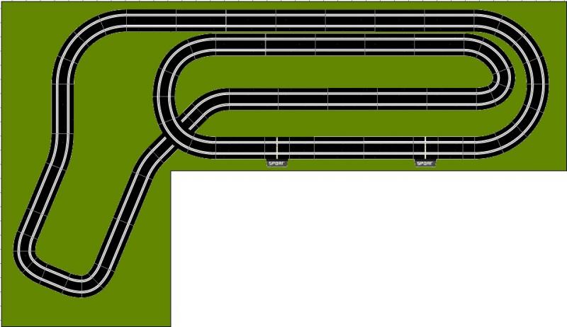

voila un petit circuit pour toi dans l'esprit GT et proto

@Gentlemandriver : J'aime beaucoup le premier ! c'est une très bonne idée !
- Qu'utilisez vous comme logiciel ?
@combiandco : Pas mal du tout J'adore ! Va falloir que je me trouve pas mal de R3, on peut faire des trucs vraiment bien avec !!
