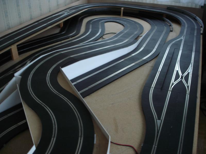

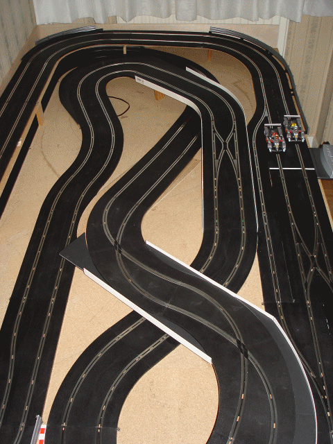

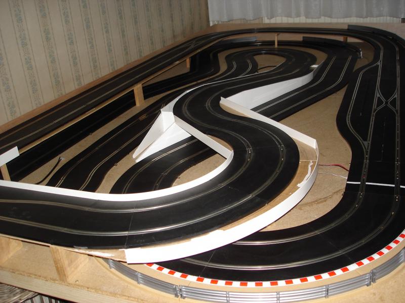

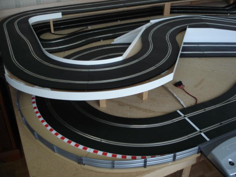

Comme promis, quelques prise de vues de la piste à Jolouv: 15m de développé sur un plateau en aggloméré de 6mm en 240x120 (en 4 fois 60x120) le tout en permanant avec pied escamotables et un système de relevage manuel contre le mur.

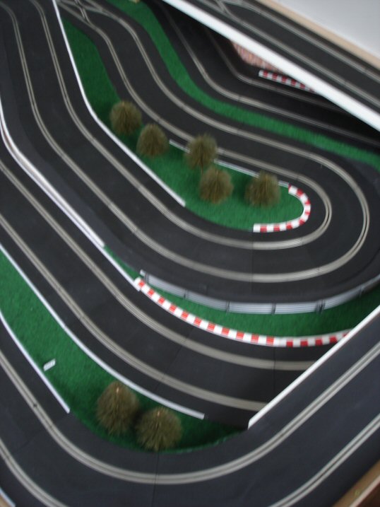

Grace au forum, le passage au digital fut plus facile, les pontages sont presque terminés. Pour info, j'utilise pour les bordures du carton plume de 3 et 5 mm (comme ça, ça fait pile poil 8mm) collés à la colle à bois. C'est nickel !

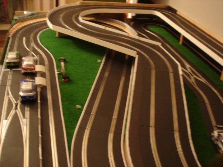

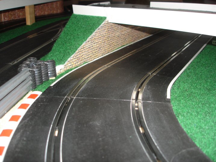

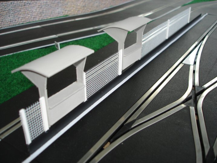

Les barrières blanches sont en cornière PVC de 33x33, collées sur du MDF de 3mm.

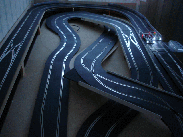

Au fait, qui a dit que les Audi R10 de scalex n'ont pas de lumières permanantes ?

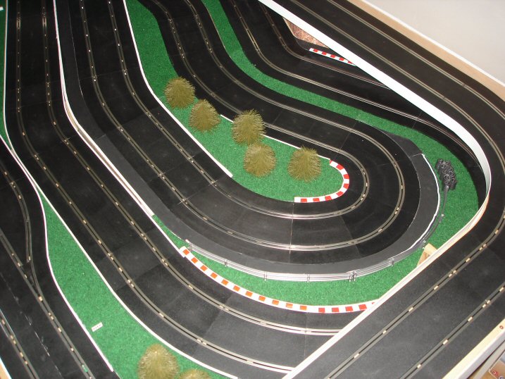

Voilà, je suis en finition des bordures et démarrage de la déco.
