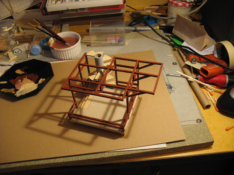

oui j'y pense, mais avec du 1.5 dénudé pour faire la main...euh... la rembarde tout en cuivre.. enfin je vais voir ce que ça donne...pour l'instant, j'attaque le plancher et l'ossature pour la plate-forme... voilou ou j'en suis...

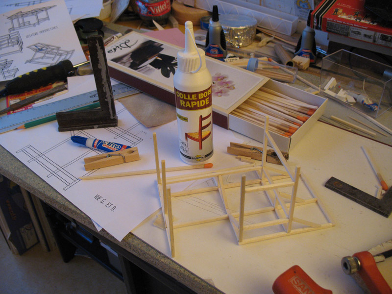

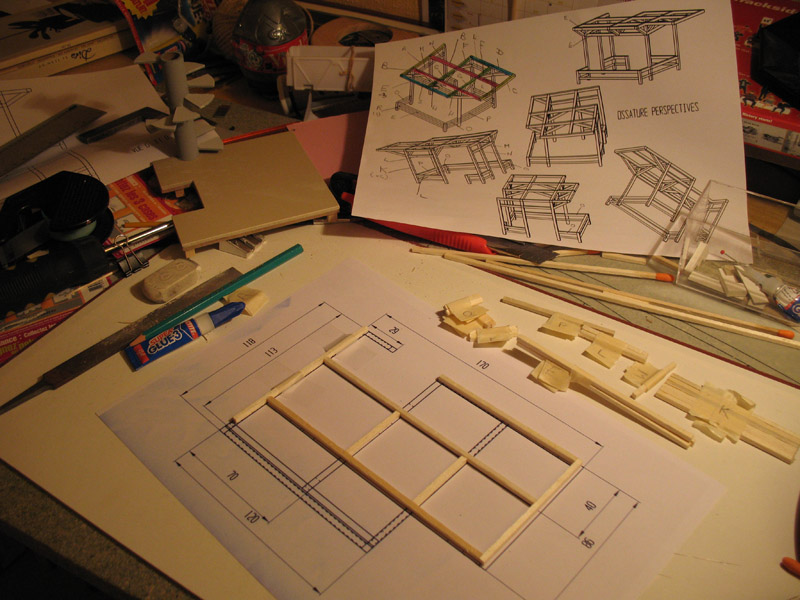

t'énerves pas manou...j'peux pas être au champ et à la ville...tiens regarde...j'attaque les chtits bouts de bois et je pense avancer pas mal ce WE..

Dis-moi, tu fais comment pour coller tes baguettes sans coller les plans en dessous ?
Sergio
Date du message : samedi 22 novembre 2008 à 14h34
Sh1v3r a écrit :
Encore une belle réalisation qui s'annonce .

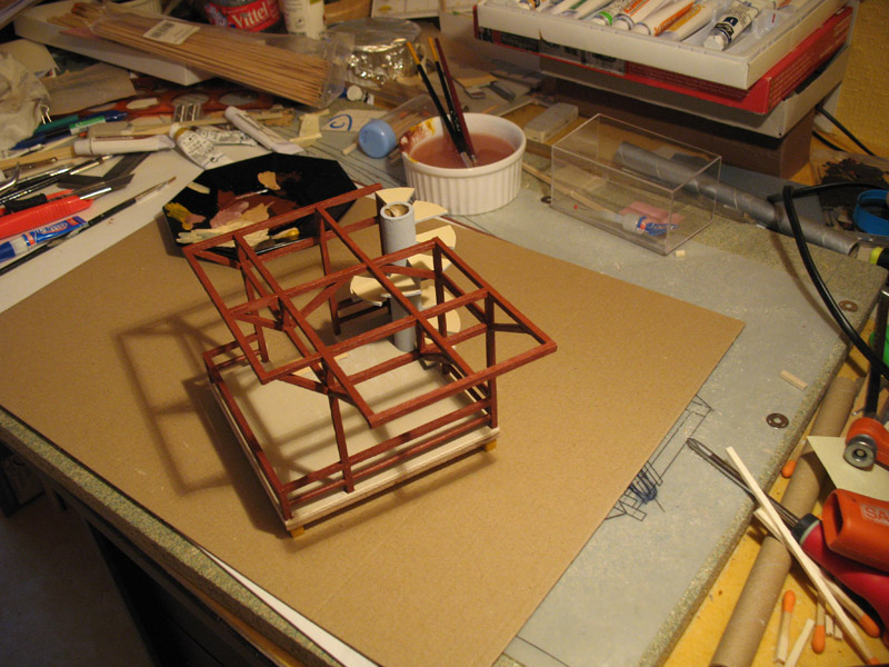

une toute petite pointe de super glue en gel dans la partie sup (ça colle impec le bois) et après, retirer l'ossature du plan et renforcer tous les collages par de la colle à bois avec un pinceau.. voilou... c'est tout..
Sergio
crazycowboy
Date du message : samedi 22 novembre 2008 à 16h31
Et bien voilà une astuce qui va bien me servir.
Petite question : la colle à bois est-elle pure ou diluée avec de l'eau?
Sergio
Date du message : samedi 22 novembre 2008 à 16h49
Salut crazy.
colle à bois pure sur tous les joints....voilà ce que j'utilise...
voilou

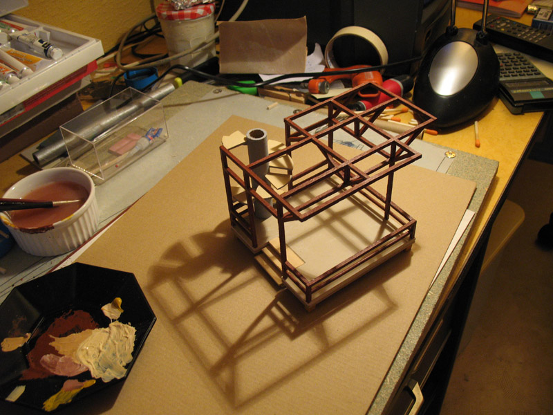

Date du message : dimanche 23 novembre 2008 à 16h12
Salut!
ça avance.....doucement.....
Sergio
Manou
Date du message : dimanche 23 novembre 2008 à 16h26
Ho p....n ça va être chouette belle ossature . Même doucement tu avances vite ma poule

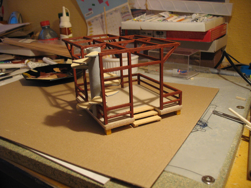

ça va venir... mais avec un petit peu de modifs du plancher sup. car après présentation .....ça ne me plait pas.. je retrace la "bête".....
