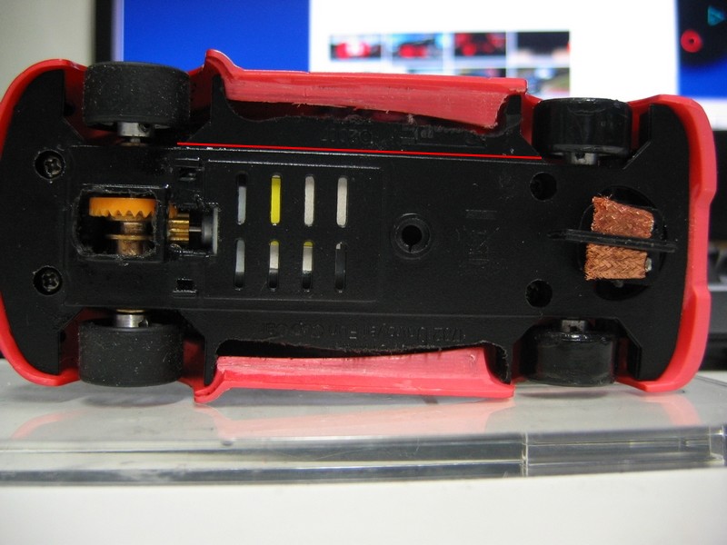

Salut a tous ,
Lisant votre forum régulierement , je me permet de vous poster les photos de la transformation de ma Fun Cup :)
Comme vous pouvez le remarquer , j'ai "quelque peu" modifier le chassis :). J'ai pas mal tout rabaisser pour que la carroserie soit la plus basse possible.
Les jantes sont des hobby slot , les pneu des spirit avant . La couronne est une couronne Slot qui a demander quelques modifs du chassis.
Sur la piste c'est clairement différent . En effet la piste de mon club (Brussels Scalex Club) ma petite Fun Cup va plus vite que certaines mégane Ninco.
Voila Voila.
Kami`
Message modifié le mercredi 3 octobre 2007 à 11h22 par Kami

Salut Kami,
Content de te voir ici! Moi c'est décidé, je me fais la même, mais pas forcément avec les mêmes pièces que toi.
Juste une question: l'aileron me semble fragile. Est-ce le cas?

si tu fait pas le sauvage , je pense que ca pourra tenir .J'ai pas eu de problèmes avec pour le moment.
Tu vas la faire avec qu'elle pieces :p? Je suis curieux :D

Il y a t'il quelque chose qui t'empêche de coupé le chassis comme le trait rouge???
Personnellement, j'aurais fait comme Kami. Car si tu coupes le châssis de la sorte, tu te prives d'un endroit stratégique de lestage.
Kami, je pense la transformer Prorace. D'une part parce que je n'ai jamais essayé ces pièces (les jantes oui, mais les axes et les couronnes jamais). D'autre part, parce que Ninco est la seule marque de pièces racing à proposer des inserts dont le dessin correspond aux jantes originales...

Pour speedy : oui , c est a cet endroit que j'ai mis du plomb. Beaucoup de plomb en fait . Donc j'ai couper autour de mon plomb .
Pour francky : oui bonne idée , moi j'ai fait avec ce que je connaissais :p

pour rabaisser la caisse,tu fait comment!!?? tu recoupes puits de vis/chassis!!??

Pour le rabaissement du chassis , j'ai d'abord commencer par limer les puis de vis. Après , jme suis rendu compte que j'étais limité par les bas de casse de la voiture. J'ai d'abord tenté de limer les bas de caisse de la carroserie et le chassis.
Ca ne m'a pas vraiment convaincu donc j'ai coupé dans le chassis.
