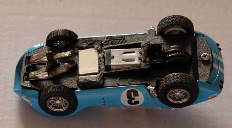

j'ai pris une focus.
le pb c'est la longueur du chassis : il faut en enlever environ 1/2 cm et ensuite recoller les deux morceaux, l'un avec le guide et les roues avant et l'autre avec le moteur. j'ai donc rajouté des renforts en plastique, en dessous et en dessus (d'ailleurs la partie dessus du chassis est moins riche d'enseigenements que le dessous). j'ai aussi remis le moteur à l'horizontal pour préserver l'habitacle. il est maintenu avec de la colle.
En largeur le chassis est bon, peut être un peu trop large sur les roues arrières. A propos j'ai fraisé les roues carrera pour pouvoir insérer les restes des jantes Altaya.
Enfin le guide est à dégrossir car il ne bouge pas et fait 1mm de trop en épaisseur.
Pour la finition ensuite, c'est comme on veut, j'ai remis les sièges et la partie basse du coffre arrière ainsi que le masque des prises d'air à l'avant ... juste pour le plaisir
