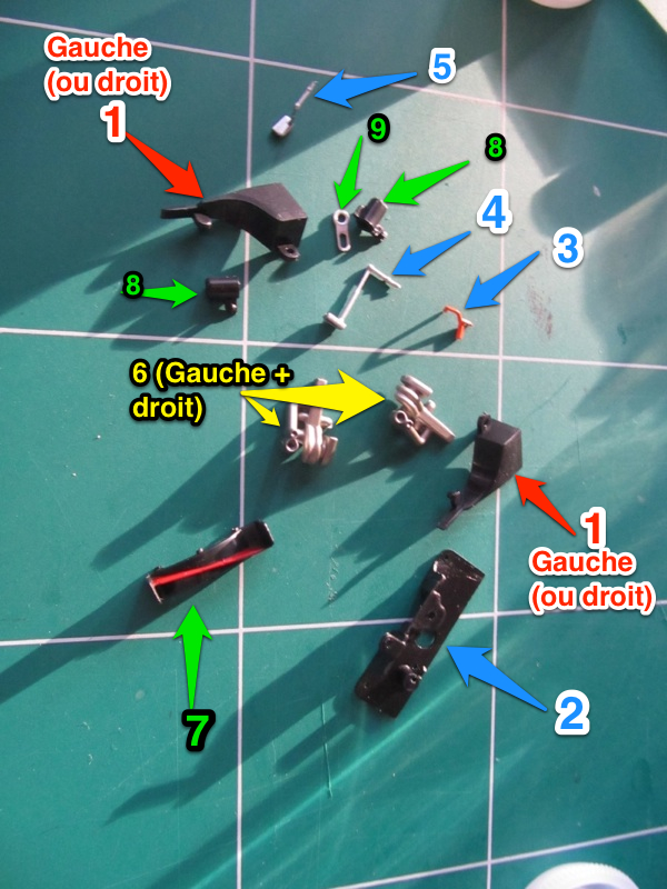

J'ai des pièces de détails de carrosserie et notamment celles de l'arrière , que je ne sait pas du tout où les disposer
Alors si quelqu'un à une notice ou des photos çà serait simpa

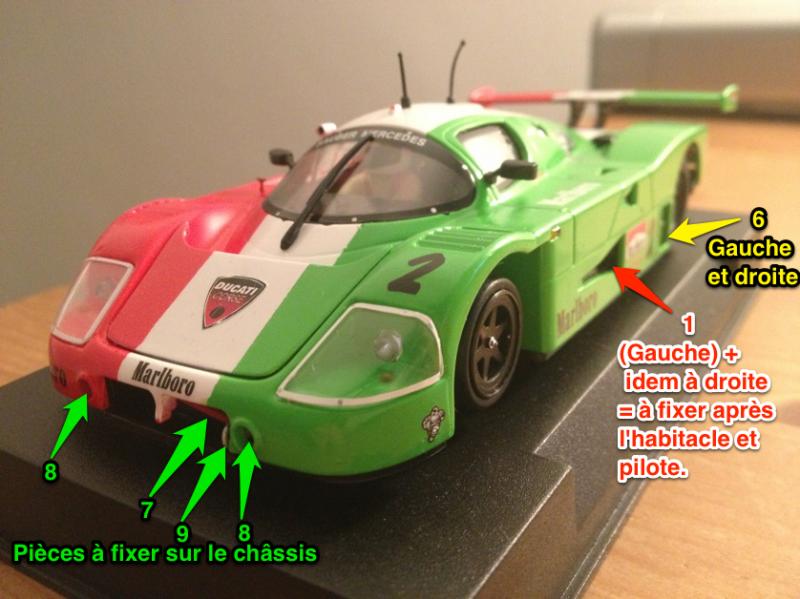

Euh je vais faire plus simple : j'ai réussi à mettre , les ouvertures de réservoirs à essence , les vitres , les rétros , et la lumière rouge derrière , et aussi les feux , les restes je sèches...
Erik83
Messages : 1.110
Date du message : jeudi 24 janvier 2013 à 18h50
Met nous une tite photo des pièces qui te restent et on va te dire ou elles vont.... idem pour moi je viens juste de finir la mienne, et j'ai pas mal cherché

Si tu as 10 mn je te donne un "mode d'emploi"..... le temps de refaire une photo

Et hop :
et une photo empruntée sur le net (pas de photo perso de l'arrière de la mienne):
[couleur=#FFE080].
.[/couleur]
SlotMouetteGP
Date du message : vendredi 25 janvier 2013 à 17h58
Super simpa Erik çà vas me permettre de la finir !

Merci Erik !

Erik83

[couleur=#FFE080].

En tous cas merci Erik , car c'est vrai que certaines pièces sont bien galères à disposer
Erik83
Messages : 1.110
Date du message : samedi 26 janvier 2013 à 15h14
C'est clair..... à quand une fiche de montage, même sommaire.... ???
