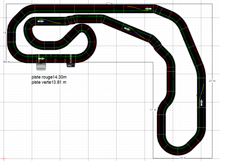

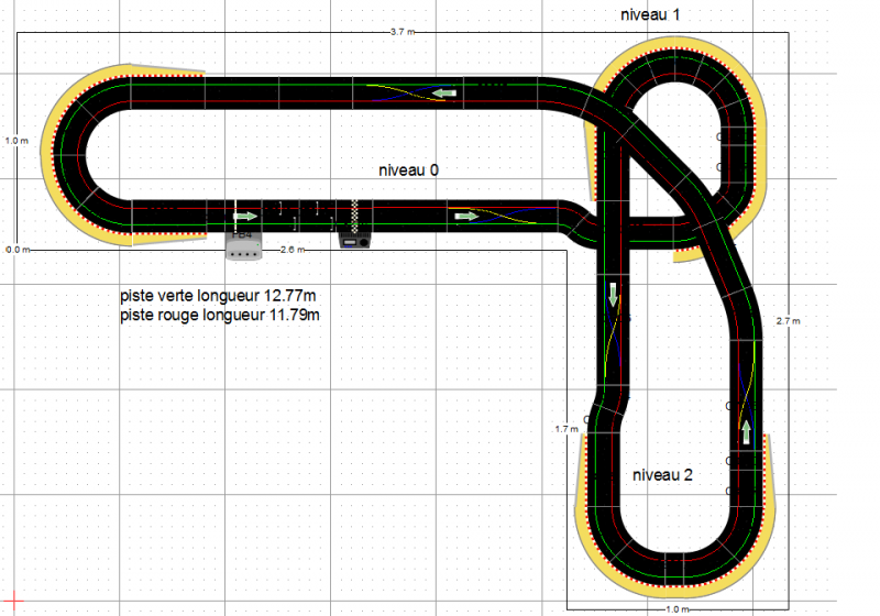

je colle ici mon idée de circuit pour l espace que je lui est réservé
la pièce fait 2.75m par 3.55m
c est la copie d un circuit qui a les 2 longueur de piste identique a par que je l ai modifier pour le digital

La partie en haut à gauche, faite avec des R1, je la zapperais pour avoir une droite plus longue et plus de fluidité.
Et puis, pas de chicane.
Ce n'est que mon avis...

tu parle de tout les rétrécissement ou juste la chicane en haut un peu a droite ?

gelan parle de toutes les chicanes a cause du risque de casse sur les carrosseries je pense

ok je vais faire une version sans croisement de voie
sauf aiguillages

bluescorp a écrit :ok je vais faire une version sans croisement de voie
sauf aiguillages
ouh la! tu vas le monter et l'essayer.
Quelques remarques:
1- cet enchainement va vite te gonfler. d'abord t'as deux fois la meme epingle et ensuite à part les prendre au ralenti...
2- ces deux virages sont identiques. à la longue on s'y ennuie
3- il te faut de la place pour mettre des bordures dans les virages ((vérifier partout)
bon après, faut essayer. Si ca te convient

merci du conseil j avais oublier les bordures pour le survirage

Mon avis, étant passé par ce même genre de réflexions il y a peu de temps:
- manque une grande ligne droite
- les épingles R1 pas terribles
- tous les autres virages sont en R2, ça manque de variété
- pas de place pour les bordures
- croisements à enlever
Au début, on essaie de faire des circuits avec tous les rails qu'on a... Bof...
Si tu veux faire une piste plus ou moins définitive, il faut penser à ce que tu veux faire, dessiner et après voir les rails qui te manquent. Ensuite, tu peux soit les acheter, soit, si tu ne veux plus dépenser, modifier pour essayer de faire le tracé avec ce que tu as. Mais je pense que pour avoir un circuit sympa et beau à regarder, il te faudra au moins des R3 en plus et des rails autres que 45 et 90°. (22.5° pour pouvoir varier les formes)

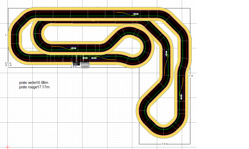

je peu faire plus simple que l autre mais la Ya de quoi prendre de la vitesse

je le trouve plus sympa

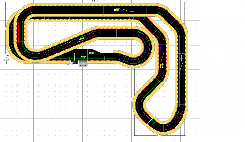

sinon en niveau simple

Gelan
Date du message : mardi 10 septembre 2013 à 19h50
J'aime bien le coté irrégulier du dernier... Mais à gauche je trouve pas ça pas formidable, trop compliqué, et trop de R1.
Je suis passé par là... et les R1 c'est pas bien.

JC95
Date du message : mardi 10 septembre 2013 à 21h34
Il faut que tu inverses la grande et la petite ligne droite au milieu au niveau des hauteurs de plateau.
La grande ligne droite du fond en étage avec les montées et descente de chaque côté serais sympa
Ce qui permettrai de modifier ton virage intérieur gauche avant la petite droite , histoire de varier la courbe,
...et oui les r1 sont plutôt à éviter, jamais deux de suite en tout cas.
Sinon tu vas limiter les possibilités des autos... Et oublis les camions
Sinon c'est bien pour faire des pif paf au lieu d'une droite.

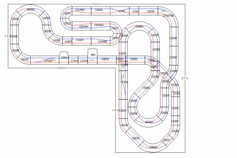

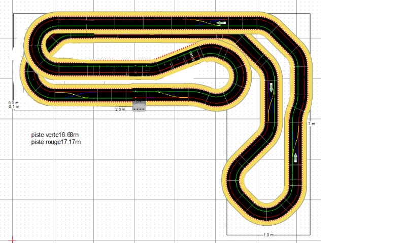

plus dans ce genre la?
(les bordures servent a voir les différences de niveau)

oui, comme ca la piste est plus claire. dans l'autre sens tu aurai eu des problèmes de visibilité

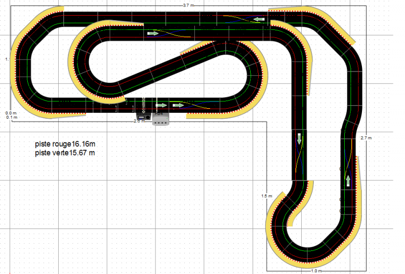

aceventura82 a écrit :oui, comme ca la piste est plus claire. dans l'autre sens tu aurai eu des problèmes de visibilité
Essaye un truc comme ça c'est plus équilibré un nombre de virages gauche/droite et les 2 voies font la même longueur.
Ce sont des collage de dessins donc à reprendre avec ton logiciel.

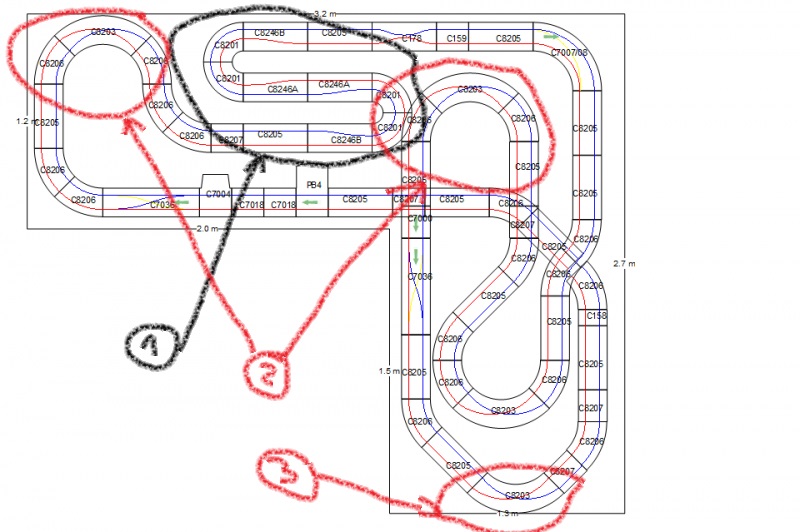

bien prise de tête mais j ai réussi a faire ceci plus des stand sous la courbe de gauche
