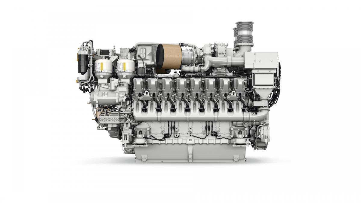

Or, une grande partie des yachts rapides sont équipés de moteurs série 4000 de la marque MTU. Le plus souvent ils en ont deux, des V16, chacun pesant 9,3 tonnes développant 3450 ch à 1800 rpm pour une cylindrée de 76 litres.
