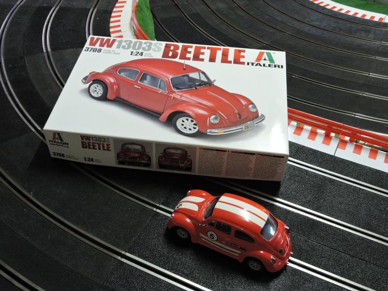

Un nouveau bricolage, au début il y a ça :
J'ai décidé d'en faire une voiture de slot

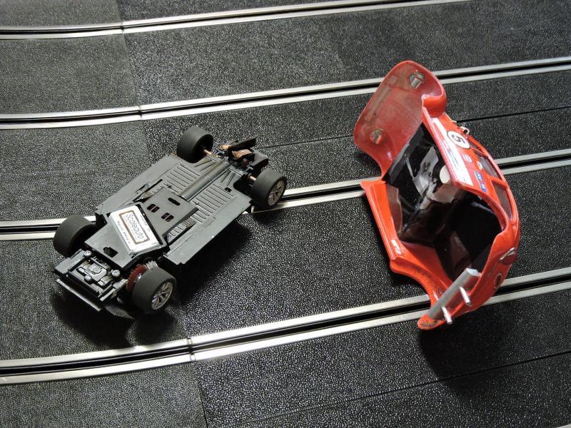

j'ai utilisé le chassis de la maquette en lui greffant un batis anglewinder Slot It, un guide et des roues d'origine Carrera de je ne sais plus quelle voiture. Ca donne ça
J'ai rajouté une trentaine de grammes de plomb pour arriver au poids d'une BRM ( Simca 1000 )

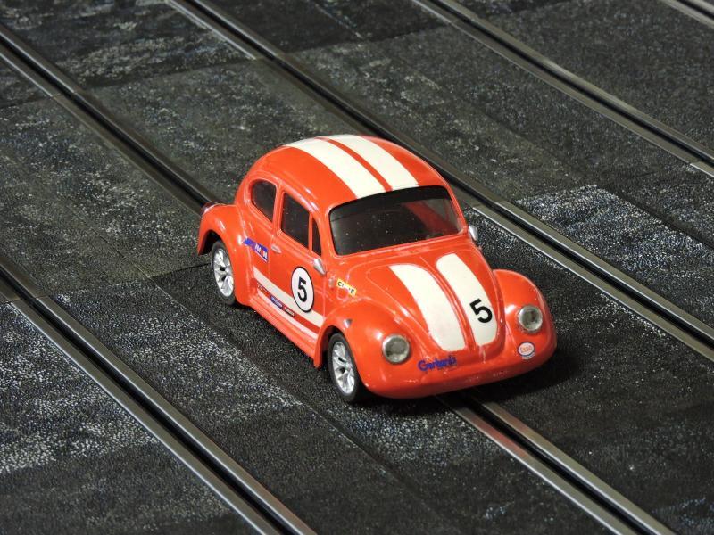

La carrosserie est peinte à la bombe Tamiya, j'ai fait un intérieur lexan avec des chutes, le tout peint en noir mat
Une fois terminé ça ressemble à ça et en plus ça roule très bien

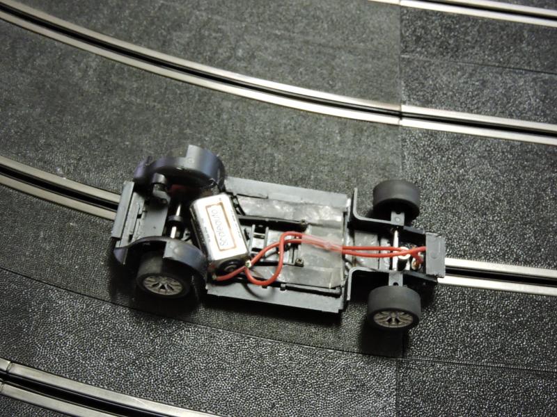

Date du message : mercredi 10 janvier 2018 à 10h19
Petite modification, ça va trop vite par rapport aux Simca 1000 et NSU BRM donc j'ai été obligé de remplacer le moteur Scaleauto que j'avais utilisé par un Ninco NC 5 , c'est deja un peu plus équilibré
