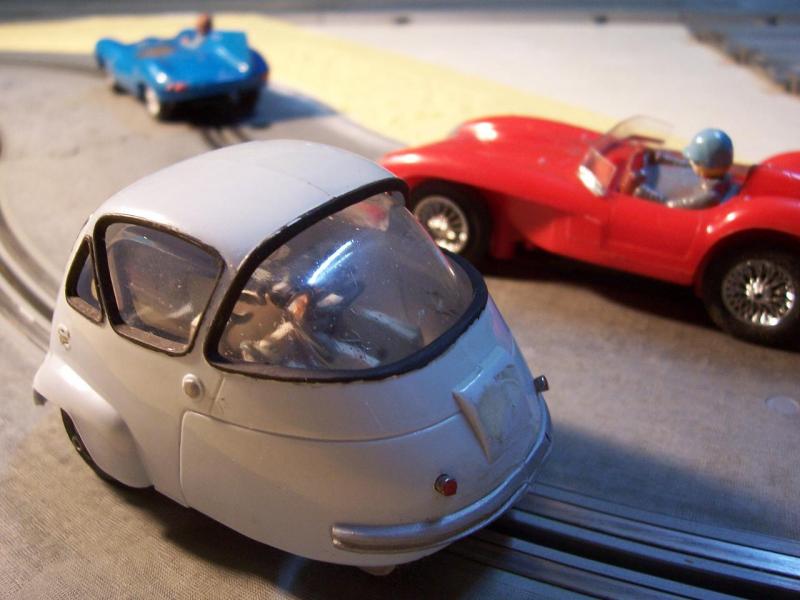

Après l'setta de F5JFS voici la mienne qui vient d'etre terminée

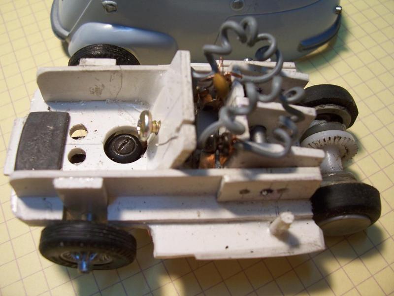

j'avais d'abord envisagé d'y adapter un chassis Jouef, mais finalement j'ai préféré en faire une bête de course capable de rivaliser avec les Mosler les mieux préparées

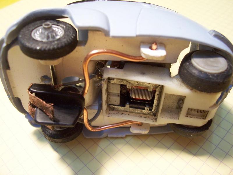

je lui ai fait un chassis en plaque PCV epaisseur 2mm avec cornières de renfort, le moteur est un Mabuchi turbobiné 3 pôles provenant d'une Ferrari Polistil; monté flottant à suspension pendulaire , les pneus silicone à profil conique sont ceux que je fabrique pour les voitures Jouef. Pour éviter tout deslotage lors d'un cabrage pouvant survenir lors de fulgurantes accélérations, j'ai monté un guide sur un bras articulé.Les roues avant sont celles des premières Jouef, l'axe en acier haute densité chromé provient d'un rayon de roue de vélo
Le plus difficile sera de trouver une rivale à sa hauteur !!
reste les finitions

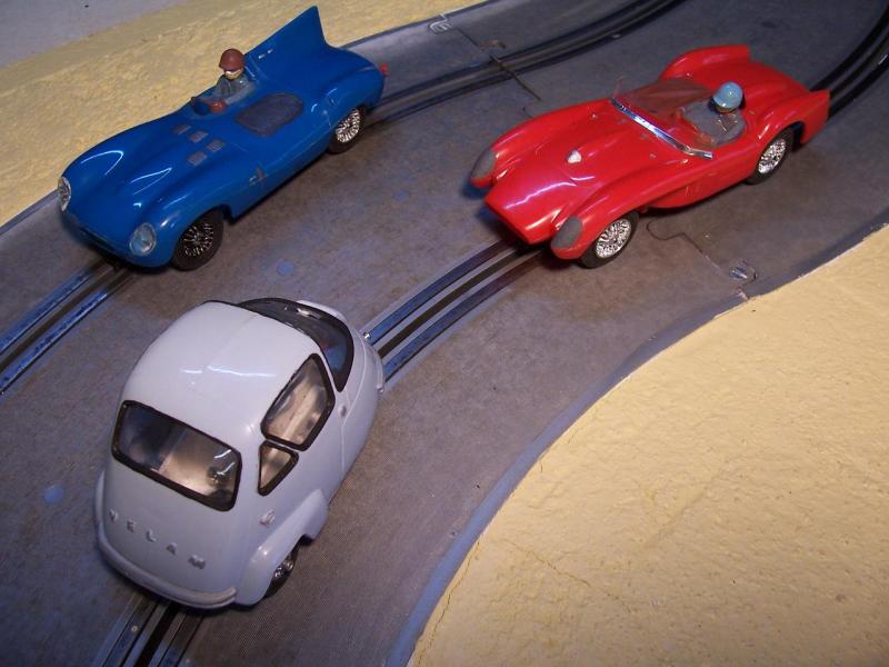

La voiture face à ses rivales de l'époque
Dépassement d'une Testa Rossa
A+ bruno

Pour la fabrication du chassis, un jour je suis rentré a l'atelier à 13 h30 pour bricoler 1 heure, j'en suis ressorti à 20 h avec le chassis terminé
Pour les performances, sur mon nouveau circuit que je suis entrain d'installer, les meilleures voitures tournent entre 22 et 25 secondes sur 2 tours, le chassis seul de l'Isetta tourne en 31 s et la voiture complète en 33 s, je pense qu'elle doit se situer dans les mêmes temps que les premières voitures des années 60 qui avaient juste une pointe pour guide comme les Miniamil, les circuit 24 ou les Lotus 59 de Scalex,( voitures restaurées en parfait état et équipées de pneus silicone) , je vais faire des chronos pour vérifier.
La voiture ne dérappe pas d'1 mm mais se met facilement sur 2 roues , je ne pensais pas qu'il serait possible de s'amuser avec, mais en fait il est assez plaisant de la voir se mettre sur 2 roues, et de la controler pour quelle retombe sur ses roues sans désloter

Pour plus de détails sur la fabrication, vous pouvez voir la rubrique l'atelier Scratch de mon site Slotretro sur les anciennes marques de slot

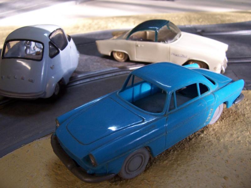

les deux prochaines, la Floride et la Simca Aronde plein ciel avec les mêmes principes de châssis
A ce sujet , l'Aronde s'est bananée, avez vous des astuces pour la redresser sans trop de risque

Je fait remonter ce post car j'ai l'intention de faire quelques résines de ces modèles, surtout l'Isetta , mais également la Simca Aronde plein ciel, puis la Floride , et la Panhard gagnante du rallye de Monté Carlo qui n'est pas sur la photo
