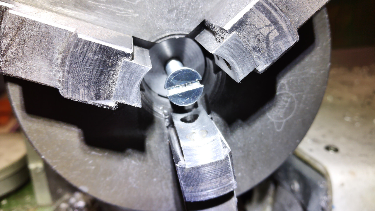

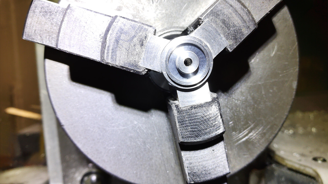

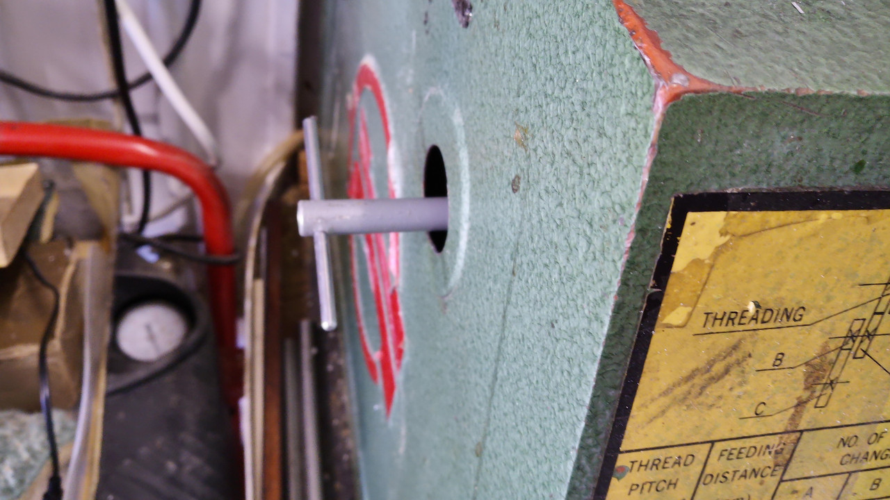

Système, pour butée de profondeur, dans le mandrin du tour,,
Le 1er systèmre fonctionne très bien,

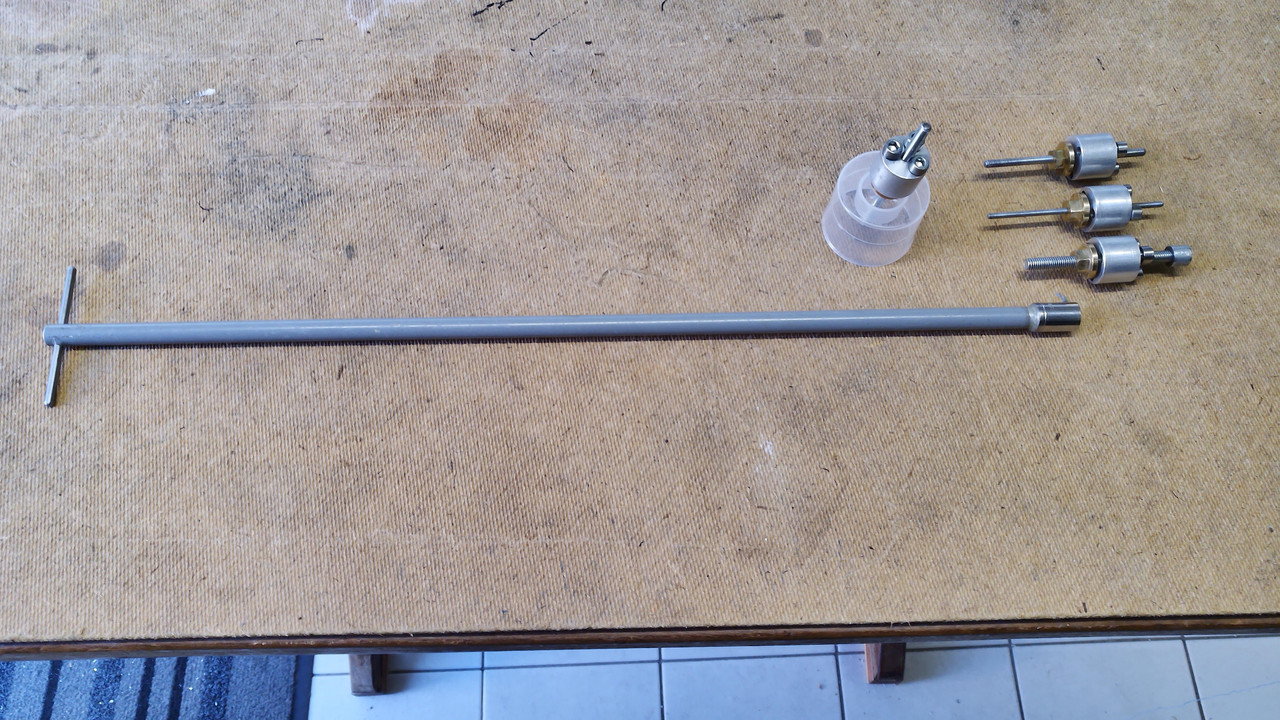

La clé à douilles, rallongée est conservée, et on peux voir, le 1er système
Avec des vis à têtes excentriques

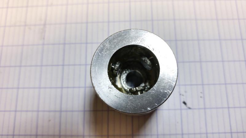

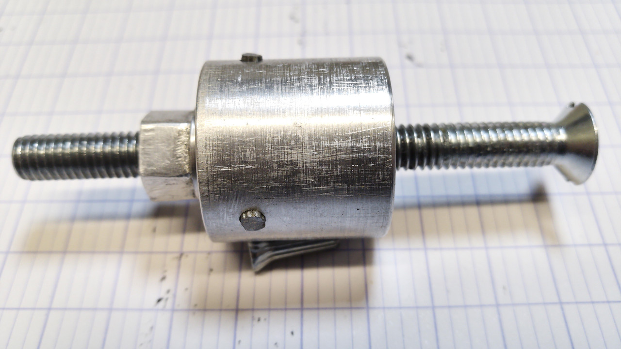

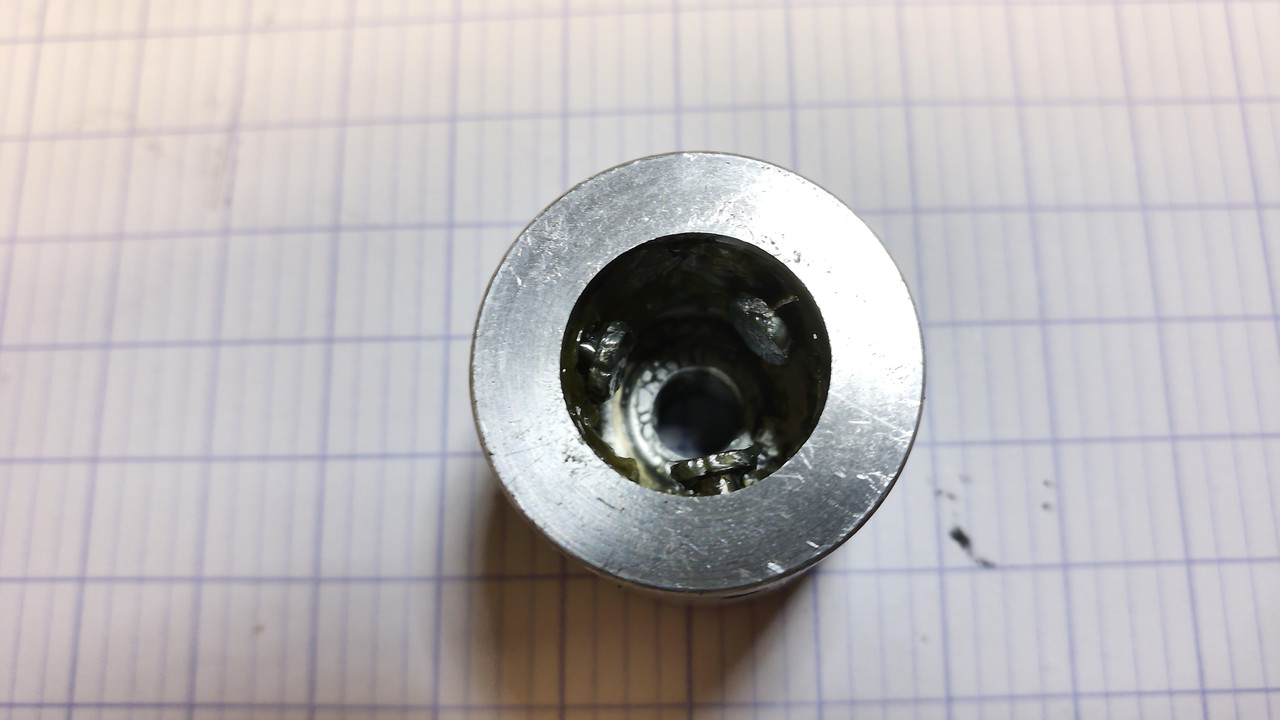

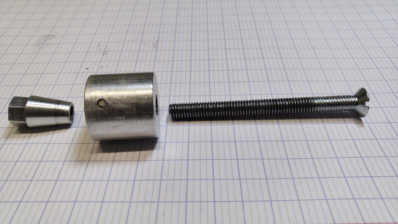

Dans la pièce alu de diamètre 22.00, sont logés trois clous en acier très dur

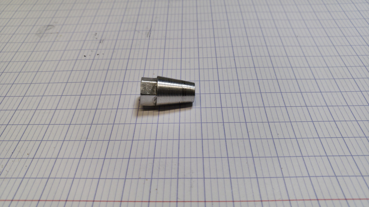

Une nouvelle pièce, avec 6 pans, et un cône, a été crée,

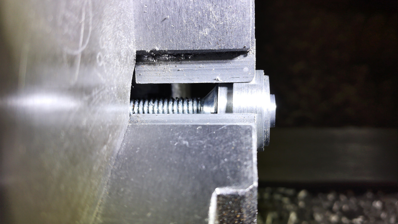

Une fois l'ensemble positionné , il suffit de serrer, avec la clé à douilles
Les 3 clous s'écartent et bloquent le tout dans le pré-canon du tour.
On voit très bien, que les clous se sont écartés,,
