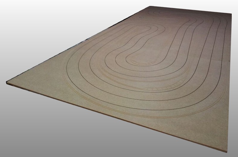

Bonjour

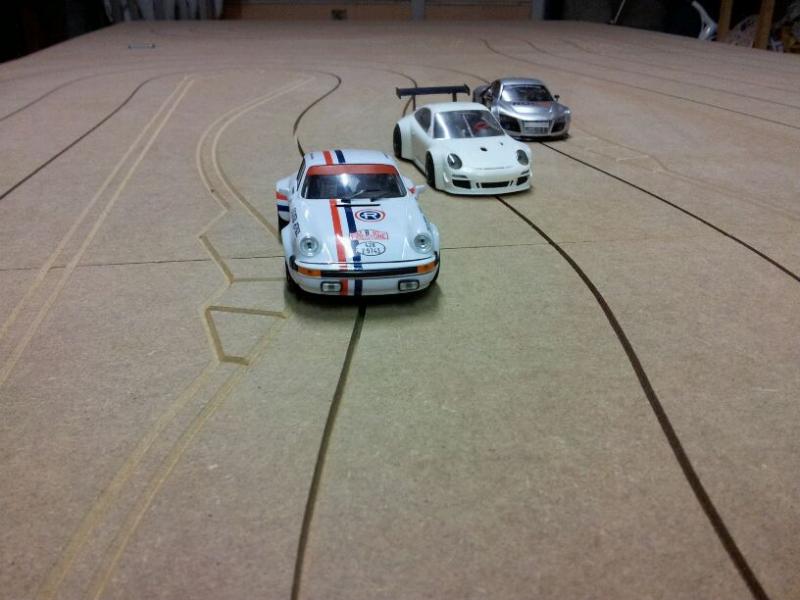

tu fais ça avec du médium et une machine numérique?

mann72 a écrit :Bravo David , a quand la 4voies BLST
J'ai un projet dans la tête de ce type et en plus ça me semble réalisable techniquement sur la base d'un tri-ovale.
Pas le budget pour le moment malheureusement.

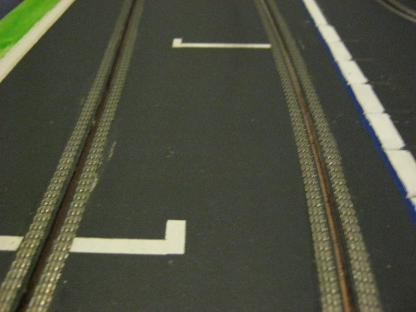

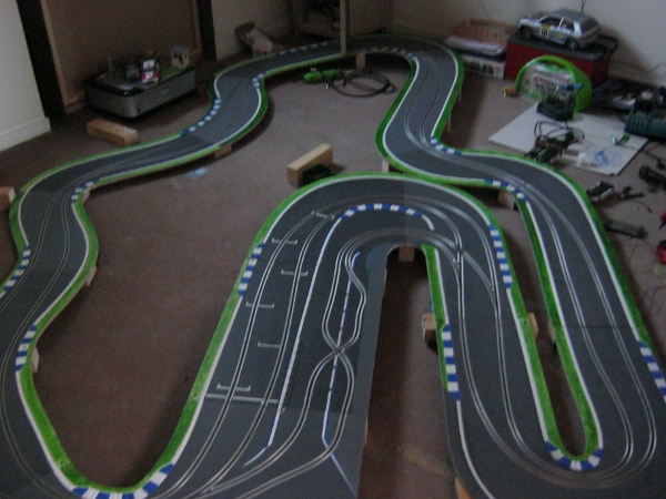

J'en ai fait appel à ceux qui ont peint leur piste bois.
Demain je vais à casto chercher la peinture et j'aimerai ne pas me planter sur les quantités, surtout que je suis loin de tout casto (donc je veux eviter les fly).
Il me faut :
- du vert (pour le pourtour de la piste)
- du blanc et du rouge (pour les bordures et vibreur)
- du gris (pour la piste)
- du scotch pour masquer
Il s'agit de la 3 voies que j'ai commandé à david ci-dessus. Elle a un tracé de 10 mètres de développement.
Je suis preneur d'avis et conseil (si j'ai oublié quelques choses n'hésitez pas!!!)
FX
Date du message : jeudi 6 juin 2013 à 20h46
franc666 a écrit :J'en ai fait appel à ceux qui ont peint leur piste bois.
Il me faut :
Le plus important c'est de trouver la bonne peinture pour ta piste. Tu pourrais te retrouver avec une patinoire si tu prends certaines marques.
Perso sur ma dernière piste ici j'ai utilisé une peinture pour tableau noir de la marque Julien. Effet grip garanti après deux couches. Par contre j'ai choisi de garder la piste en noir, mais je pense que tu peux mélanger avec un peu de blanc pour arriver au gris, c'est de l'acrylique.
Pour la quantité j'ai un pot de 0,25l ce qui donne 2,5m2... Ta largeur de piste doit au moins faire 25cm x 1000cm de dev, je te laisse faire le reste du calcul
" Auto racing, bull fighting, and mountain climbing are the only real sports ... all others are games."
- Earnest Hemingway
http://www.facebook.com/pages/Inside-Racing/184490208242035
mann72
Date du message : vendredi 7 juin 2013 à 08h14
oublie pas pinceau pour vibreur , petite taille et rouleau mousse ou tissu pour la route
Moi je l'ai peinte en trois couche , croisée
bon courage pour la suite
franc666
Genre : Masculin Masculin Inscription : 06/09/2012
Messages : 326
Piste : FERRARI
Nombres de voitures : 1 an
Date du message : vendredi 7 juin 2013 à 08h58
Merci beaucoup
Tu as utilise quoi comme type et marque de peinture?
mann72
Date du message : vendredi 7 juin 2013 à 11h10
Acrylique marque repère LYRIANCE " LECLERC" désoler pour la pub, blanche et noir
pour faire la teinte que je veut
Date du message : vendredi 7 juin 2013 à 13h52
mann72 a écrit :Acrylique marque repère LYRIANCE " LECLERC" désoler pour la pub, blanche et noir
La clio en arrière plan c'est un FF01?
franc666
Messages : 326
Piste : FERRARI
Date du message : vendredi 7 juin 2013 à 14h57
C'est nickel, merci beaucoup d'autant plus que je n'avais pas pensé à leclerc bricolage (en plus j'en ai un à côté de chez moi). Pour le coup avant de peindre tu as passé de l'apprêt ?
mann72
Date du message : vendredi 7 juin 2013 à 15h05
Pour Forza Alfa , oui c'est un FF01 a vendre 50€ plus 10€ de port
Oui Franc666 , Deux couche de blanc satin avant de faire le gris asphalte

Sinon pour la peinture tu a dulux valentine crème de couleur, pour moi j'ai utilisé la couleur poivre, en plus ils ont des testeurs de 15ml a 2 euros pratique pour les détail ou pour définir la teinte exacte après séchage. Je la trouve dans un brico marché.
