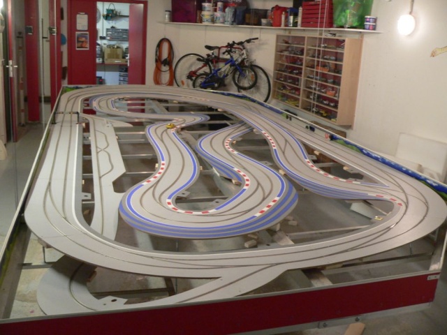

Date du message : mercredi 22 janvier 2014 à 17h30
Sacré boulot en effet, chapeau bas les artistes.
Par contre, je suis très intéressé par la réalisation du cadre du plateau. Pouvez-vous m'indiquer sa constitution ?
Merci.
Bilippe
Date du message : mercredi 22 janvier 2014 à 18h52
carrieriste a écrit :Pouvez-vous m'indiquer sa constitution ?
Bonsoir,
Cadre en alu 40x80 épaisseur 4
Coté en contre plaqué d’extérieur de 5 avec renfort par des U en alu 10x8x1
Traverses alu en T 30x30x3
Si vous avez d'autres questions... N'hésitez pas !
Bonne soirée,
Philippe.

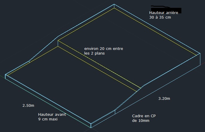

Date du message : jeudi 23 janvier 2014 à 20h09
Compte tenu des contraintes de la pièce où sera le circuit, ce dernier devra tenir dans le support ci dessous.
Ce support sera sur le sol mais devrait dans l'idéal pouvoir être relevé à une hauteur plus pratique pour jouer.
Je pense faire le cadre avec du CP de 10mm.
J'espère avoir été assez clair.
Merci,
Bernard.
Bilippe
Date du message : samedi 25 janvier 2014 à 01h38
carrieriste a écrit :Ce support sera sur le sol mais devrait dans l'idéal pouvoir être relevé à une hauteur plus pratique pour jouer.
Bonsoir Bernard,
Au sol, Trop de poussière...
Hauteur de table c'est mieux.
Autrement CP comme élément de cadre, je pense que c'est trop flexible.
Bonne nuit,
Philippe.
