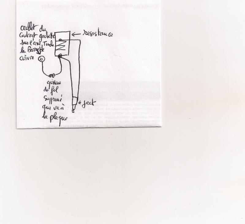

Si c' est après je vais démonter une des miennes pour vérifier si je ne t' ai pas dit de conn.....s et te faire un dessin.
Scratcheur déjanté......
KAFINGA ATAO !!!!
ROULAPLA
Date du message : vendredi 19 août 2011 à 19h55
J'ai démonté une poignée et t' ai fait un petit croquis

Date du message : vendredi 19 août 2011 à 20h15
richard a écrit :
Salut !
Les bonnes vieilles poignées SCALEX à 4 fils sont très faciles à transformer en 2 fils sur un jack (pas de frein) adapté à une Power base ancienne génération
Ces poignées équipées d' une résistance plate sur carton/mica sont indestructibles...
Les poignées 2 fils 65 ohms avec jack et résistance baton, c' est de la m.... , elles crament facilement, il faut trouver des vieilles poignées 4 fils...
que l'on trouve à des prix très modiques... transfo + 2 poignées, environ 15 euros.
Bon bricolage !
Bien vu, Richard !
Du coup, je viens de vérifier mon stock : 2 des 6 poignées (la noire et une rouge) sont du type "2 fils"
avec résistance baton... de 60 ohms (du moins si l'on en croit l'indication 60 sur la résistance)
mais avec contacts "à l'ancienne" avec oeillets vers le transfo et prise à brancher sous le rail.
Ce ne sont pas les fils d'origine mais une adaptation que j'avais probablement du faire quand je les ai acheté (neuves)... en 1984
En bref, sur tes bons conseils, je vais plutôt m'intéresser aux vieilles "4 fils" pour voir ce que je peux en faire.
