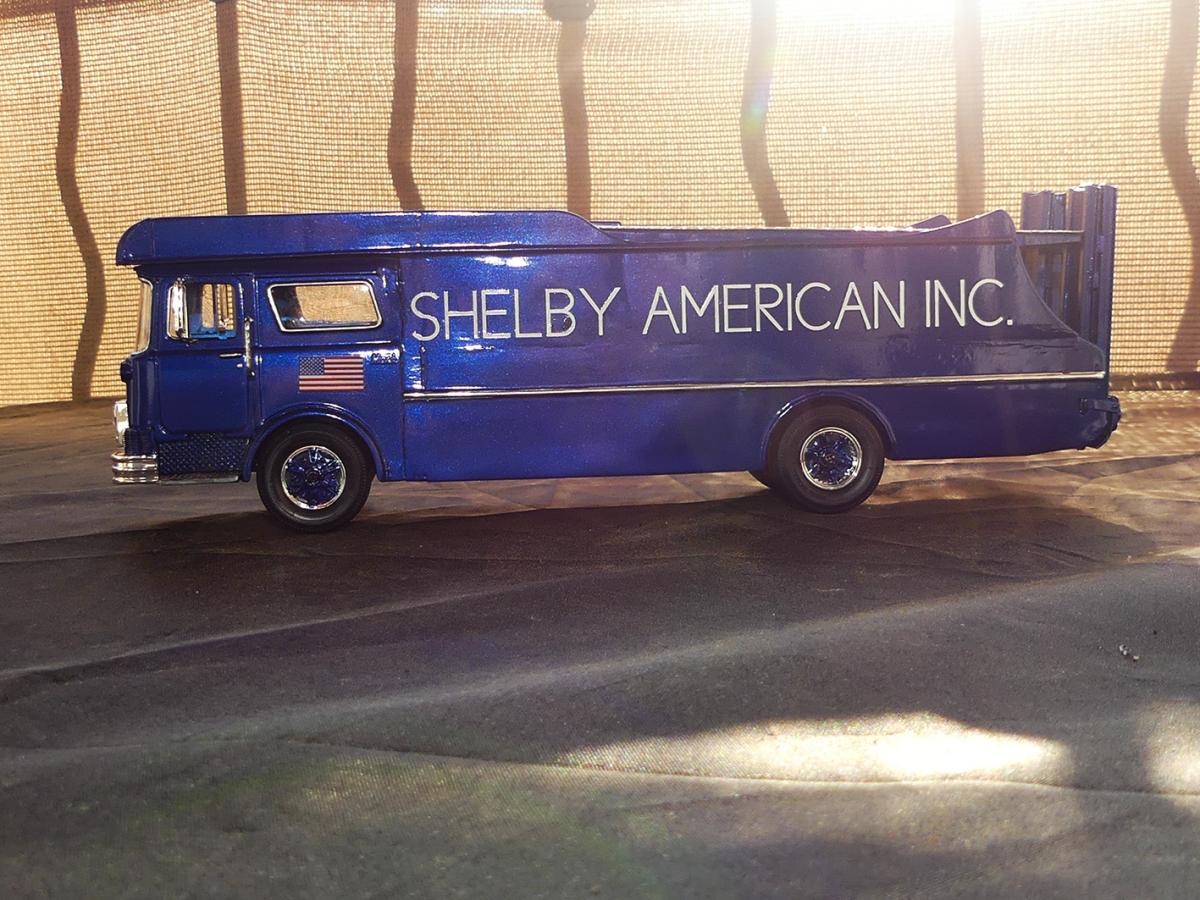

Un Team Truck pour le M.A.M.M ... Enfin !
Date du message : mercredi 11 mai 2022 à 19h51
Oui, parce que de la Proxy au championnat de la Turbie, (un reportage bientôt sur notre deuxième visite au Paradis du slot) ; de la piste d'essais au Musée, à chaque transfert de voitures, nous sommes obligés de faire appel à un transporteur spécialisé. Et croyez moi, ces gars là ne sont pas donnés.

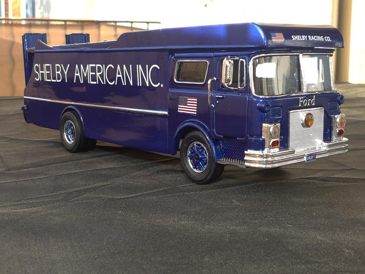

Du coup, le Group M.A.M.M & Team41, a décidé d'investir dans son propre transporteur. Bon, pour rester dans l'esprit il nous fallait un truck d'époque. Nous n'avons pas trouvé dans nos moyens, ni un Bertoldi, ni le Ford qui transbahutait les Cobras. Mais au fin fond du Nevada, on a mis la main sur celui-ci. Pas dans cet état bien sur, mais les filles ont bien bossé et après trois semaines de travail intense, voici notre nouvelle acquisition.
Bon il ne peut contenir que trois autos et les pièces détachées, mais pour nous c'est bien suffisant, vu que nous ne présentons jamais plus de trois autos au départ d'une course.

Magnifique ce truc!
vroumm
Date du message : jeudi 12 mai 2022 à 13h25
Il est terrible !! J'adore
Date du message : jeudi 12 mai 2022 à 13h41
attends j'avais pas compris. C'est le camion fini? c'est le machin que tu m'as montré en construction?
PINUEXPRESS
Date du message : jeudi 12 mai 2022 à 14h53
Très original et SUPERBE !
Comme d'habitude.
BRAVISSIMO !
Atobit
Date du message : jeudi 12 mai 2022 à 14h56
Il est chouette ce camion.
De plus, difficiel a dénicher.
Date du message : jeudi 12 mai 2022 à 16h23
Très chouette, bien dans l'esprit de la collec et du musée, bravo!
Par contre, je n'ai pas compris s'il était slotisé ou pas?

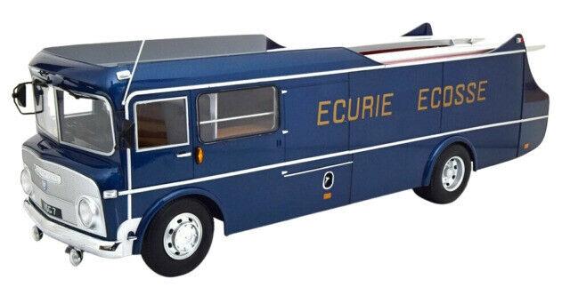

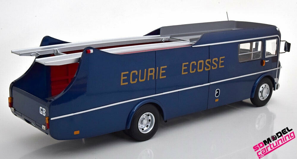

Construit à partir de deux camions différents. Le premier, un essais en 3D de mon vieux pote David. Au départ, il avait cherché à imprimer le CMR Commer TS3 de transportait l'écurie Ecosse. Ci dessous :

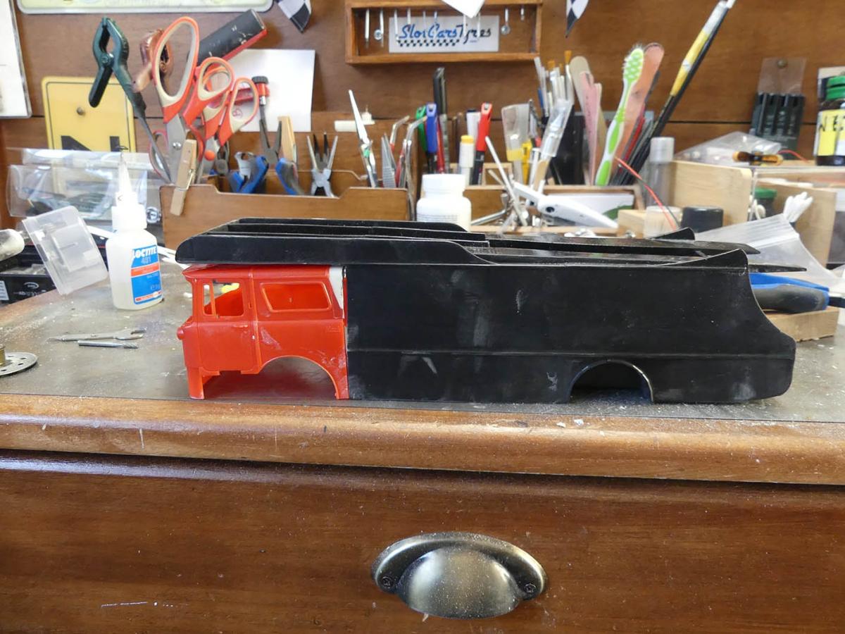

Du coup, David considérant cet exemplaire comme un brouillon raté, m'avait proposé de me le donner pour voir si je pouvais en tirer quelque chose.

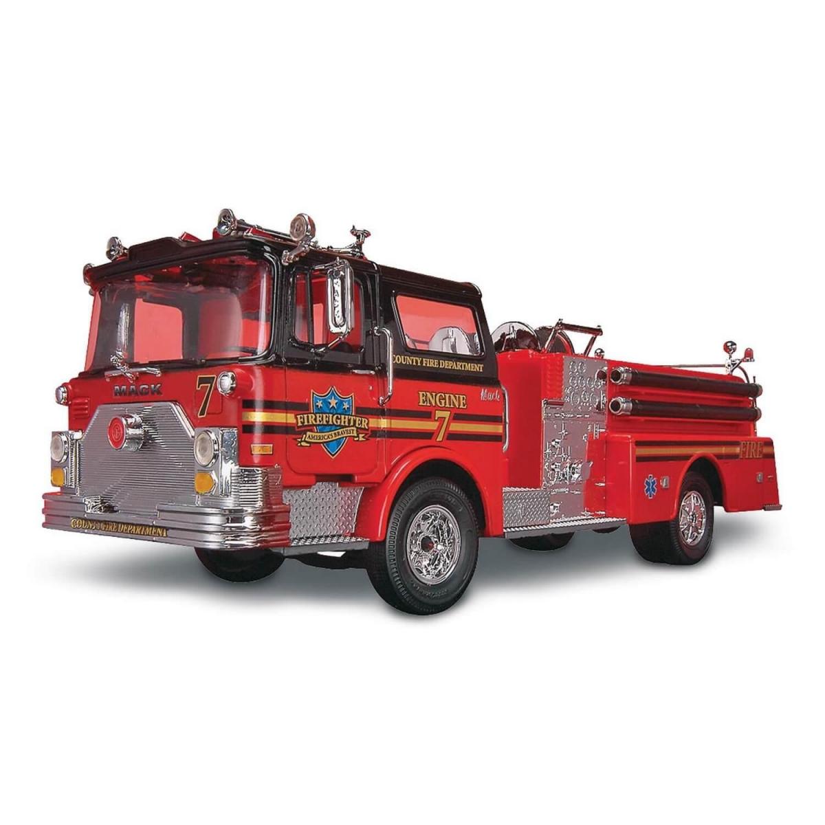

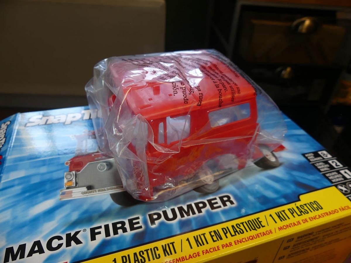

De mon coté, depuis un bon moment je murissais l'idée de transformer ce camion de pompier, maquette Revell au 1/32 ci dessous :
... en quelque chose d'approchant à ça :

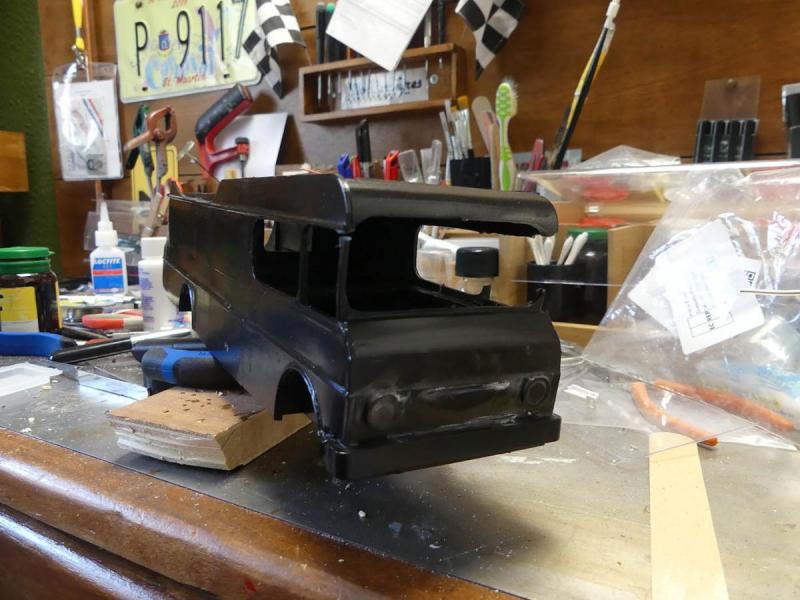

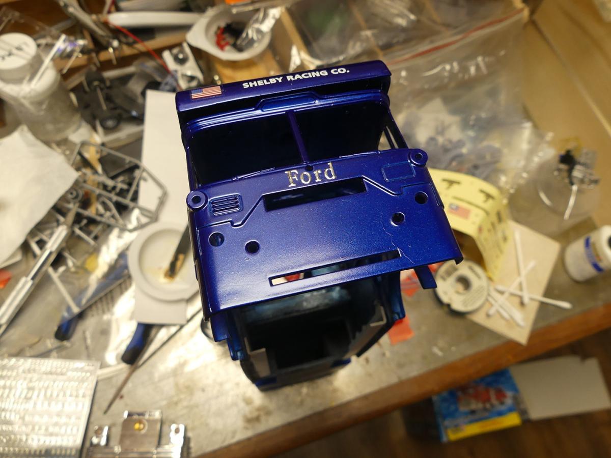

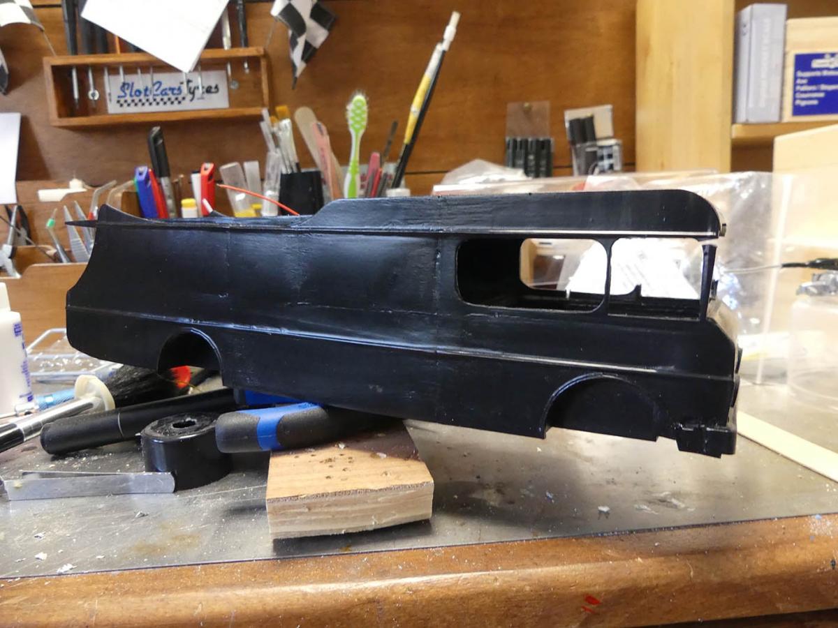

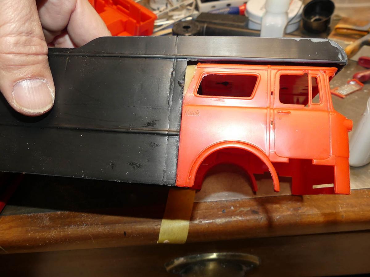

Bon là Oui, je reconnais que c'est quelque peut très ambitieux, d'autant que je pensais compléter l'arrière à grand renfort de Plasticard Evergreen. Notez que c'est tout à fait faisable, mais il manquait l'étincelle de départ pour me lancer dans l'aventure. Cette fois avec ce truck en 3D et la maquette dans mes stocks, je me sentais prêt à mettre le doigt dans l'engrenage. Et pour être franc le premier pas ressemblait un peu à un saut dans le vide, puisque pour commencer, il me faillait découper la cabine du Commer sans être absolument certain que le camion pompier allait correctement la remplacer. D'autre part, la chronologie de montage de la cabine du Fire Truck devait être modifiée pour correspondre aux étapes de peintures (à la base, il s'agit d'un modèle pour débutants Snipe-Tite, ne nécessitant ni colle ni peinture).
La cabine sortie de boite...
...Puis positionnée pour voir comment elle s'intègre
Puis enfin collée en place.

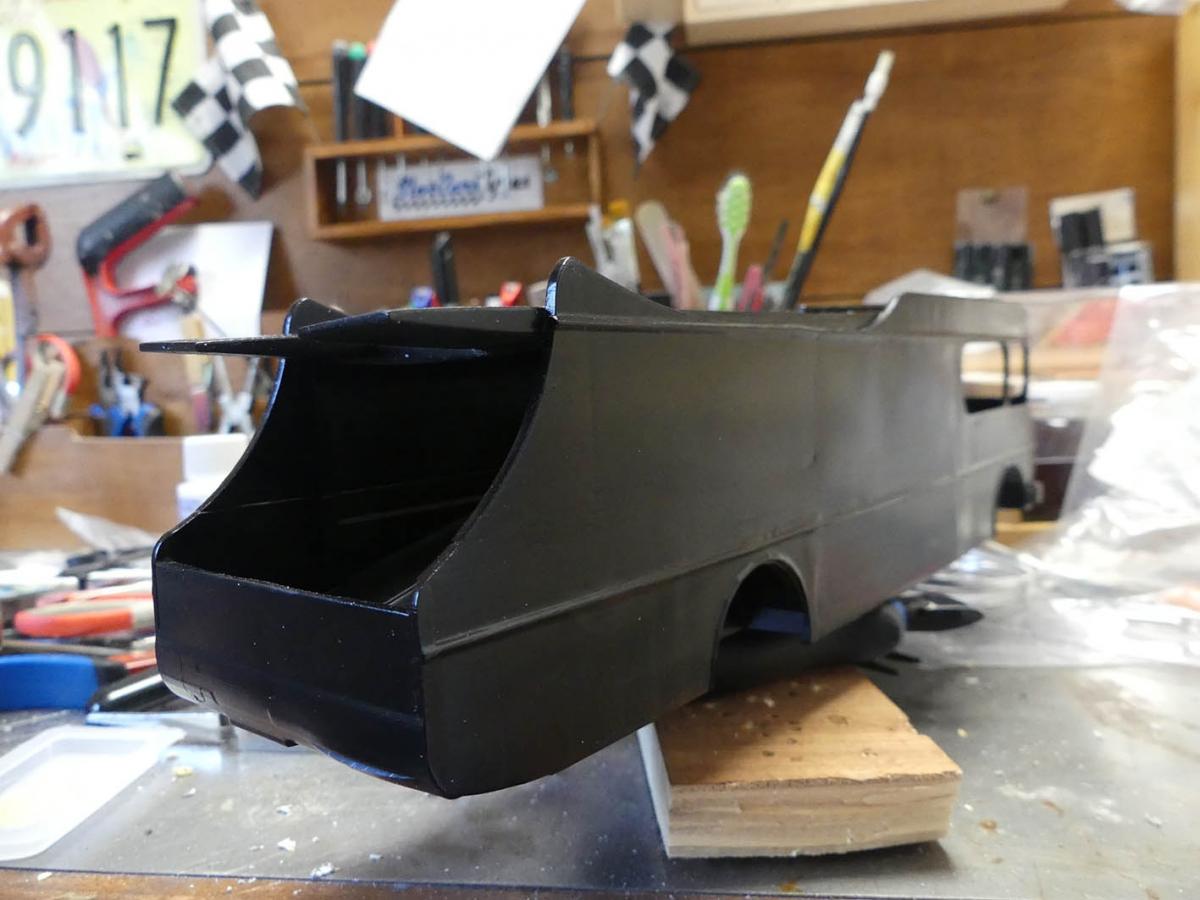

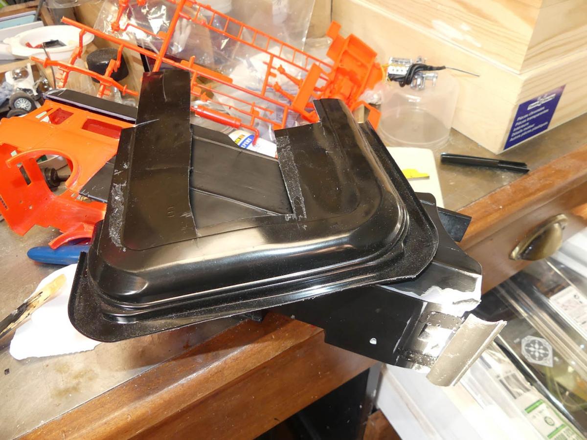

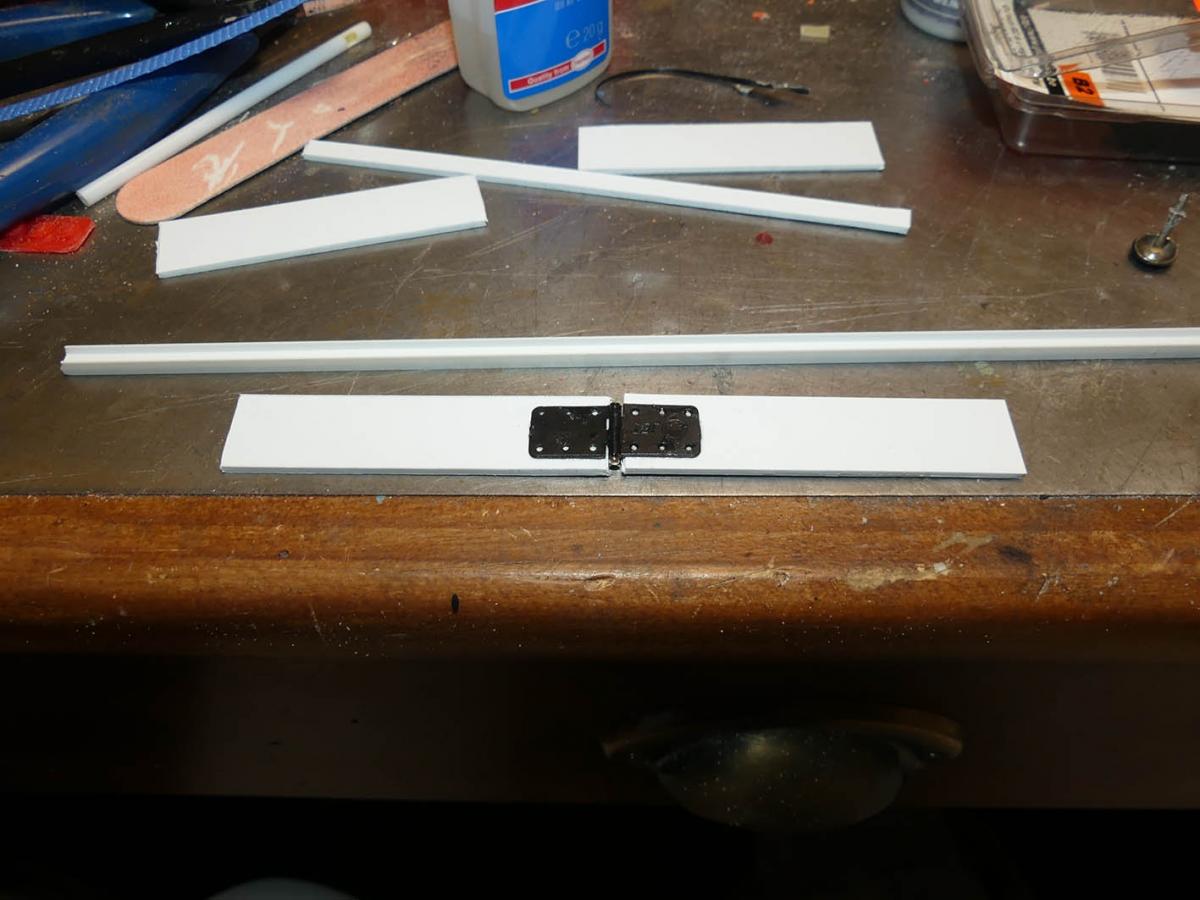

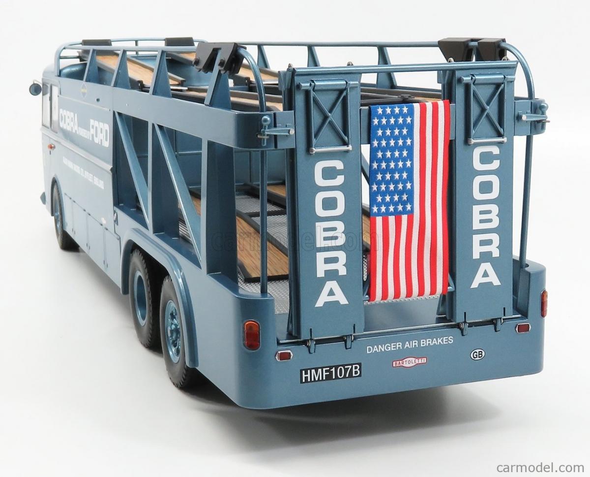

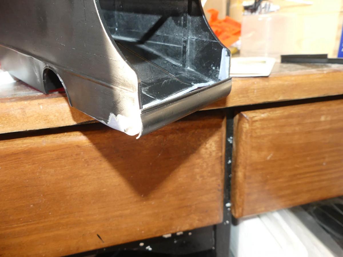

L'arrière très basique du Commer ne me plaisait pas, je voulais quelque chose de plus proche de la version Bartoldi, le camion de Shelby.
Au lieu de ça, je voulais...
... quelque chose qui ressemble à ça.

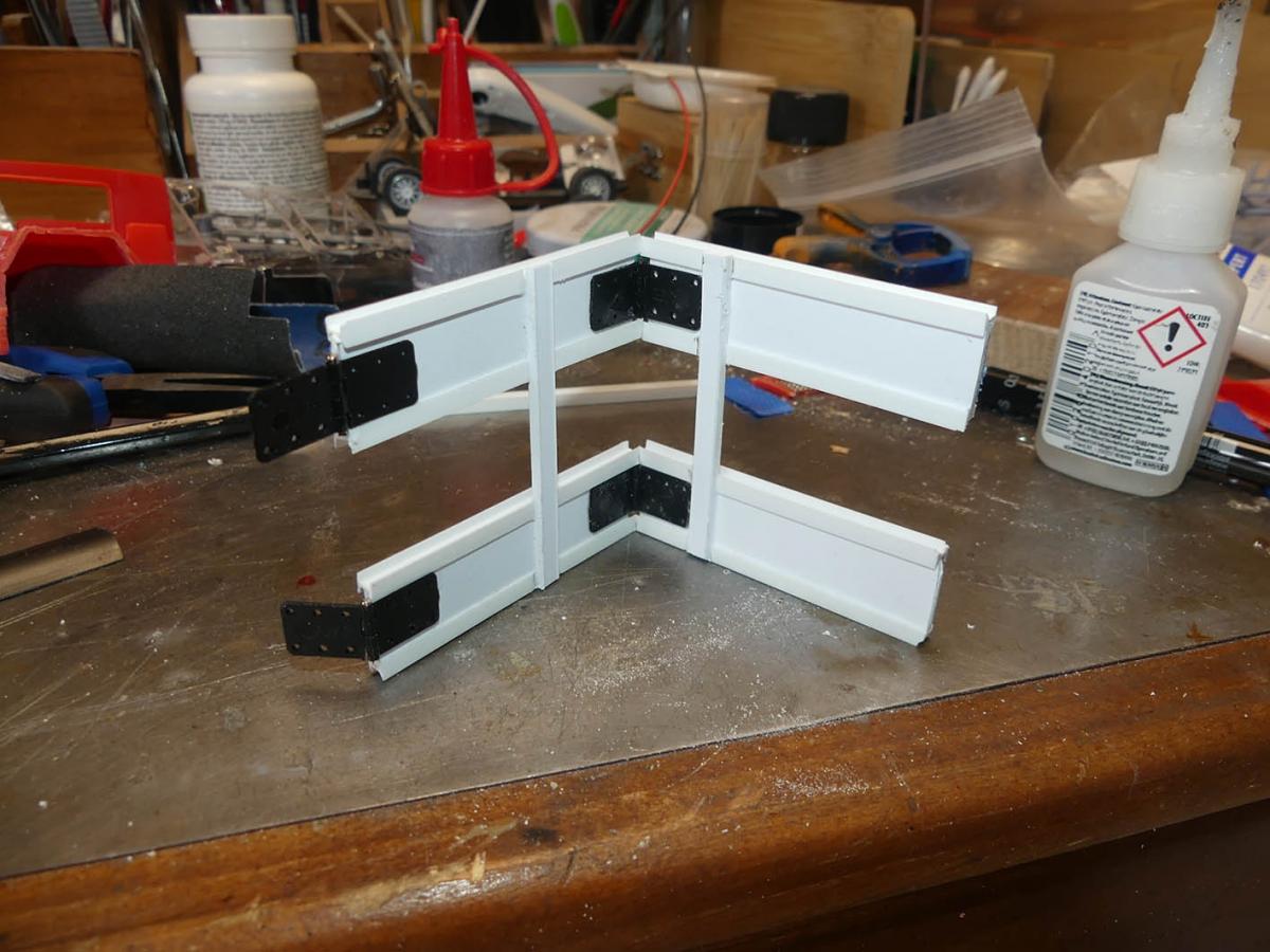

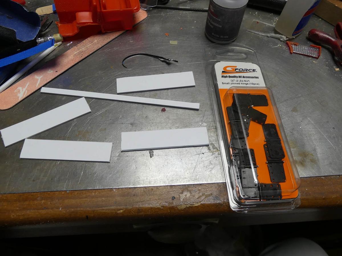

Quand je vous dis qu'on peut faire plein de choses avec les profilés Evergreen.

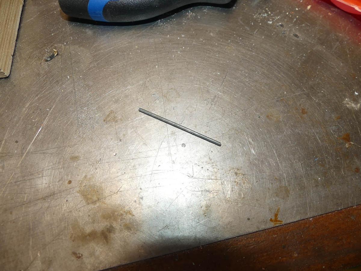

La charnière est faite pour fixer les ailerons des avions RC.

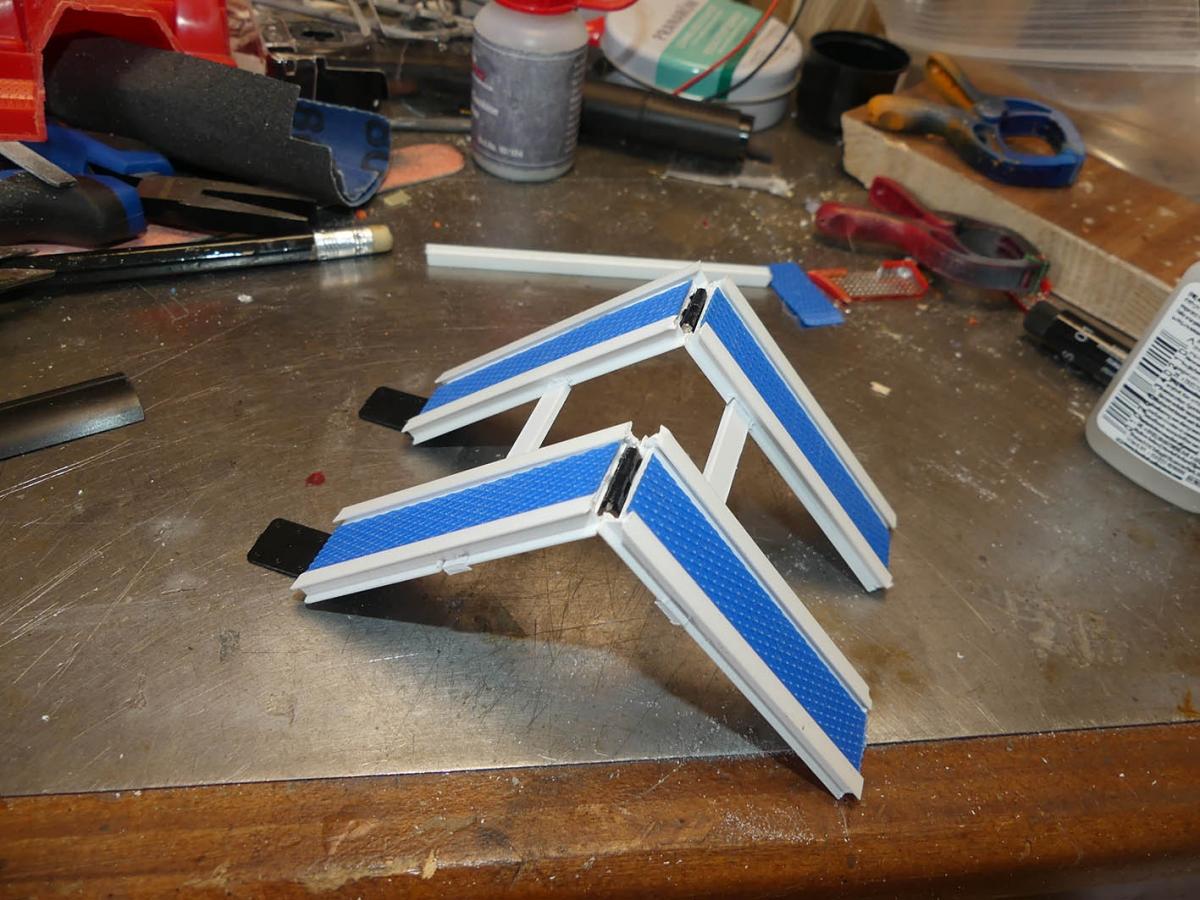

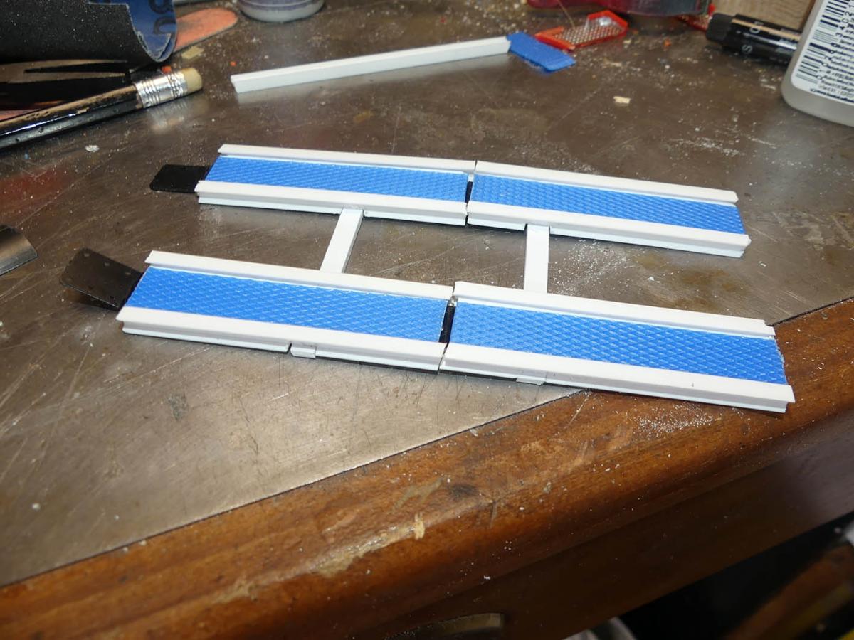

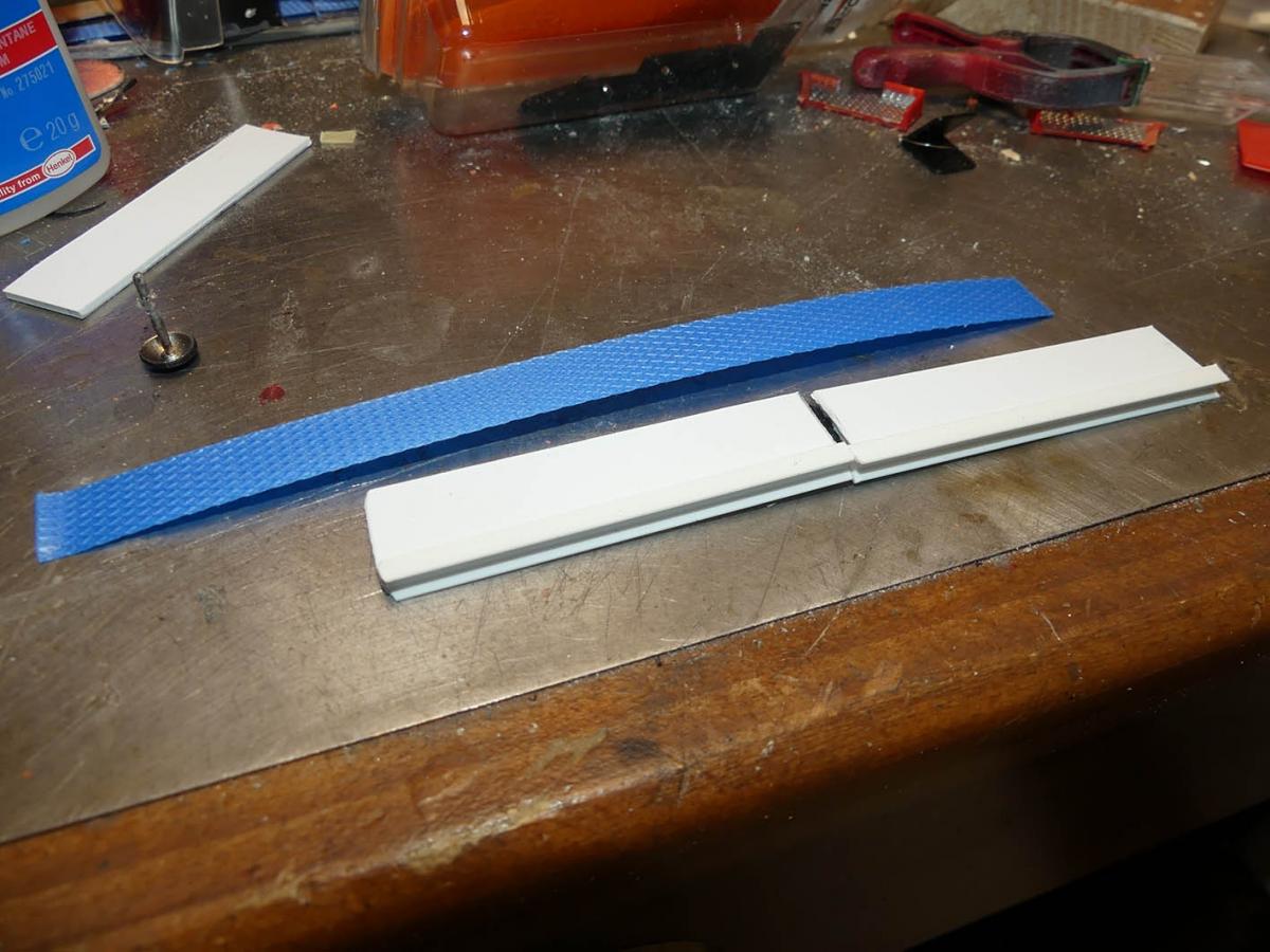

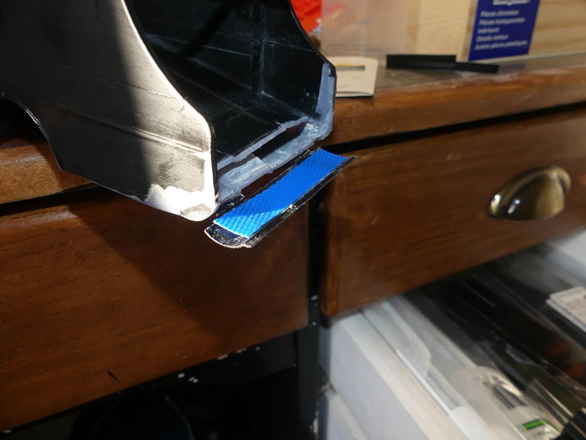

La Bande Bleu, c'est de la sangle d'emballage. Un truck que j'avais déjà expliqué sur ce forum.
Dessous
Dessus
Et dépliée
Maintenant pour la porte arrière.
Emballage de viande (tant pis pour les végans) de chez Leclerc.
On coupe l'arrière, on colle les charnières et le bout d'emballage et...hop ! (Ouvert)
(Fermé)

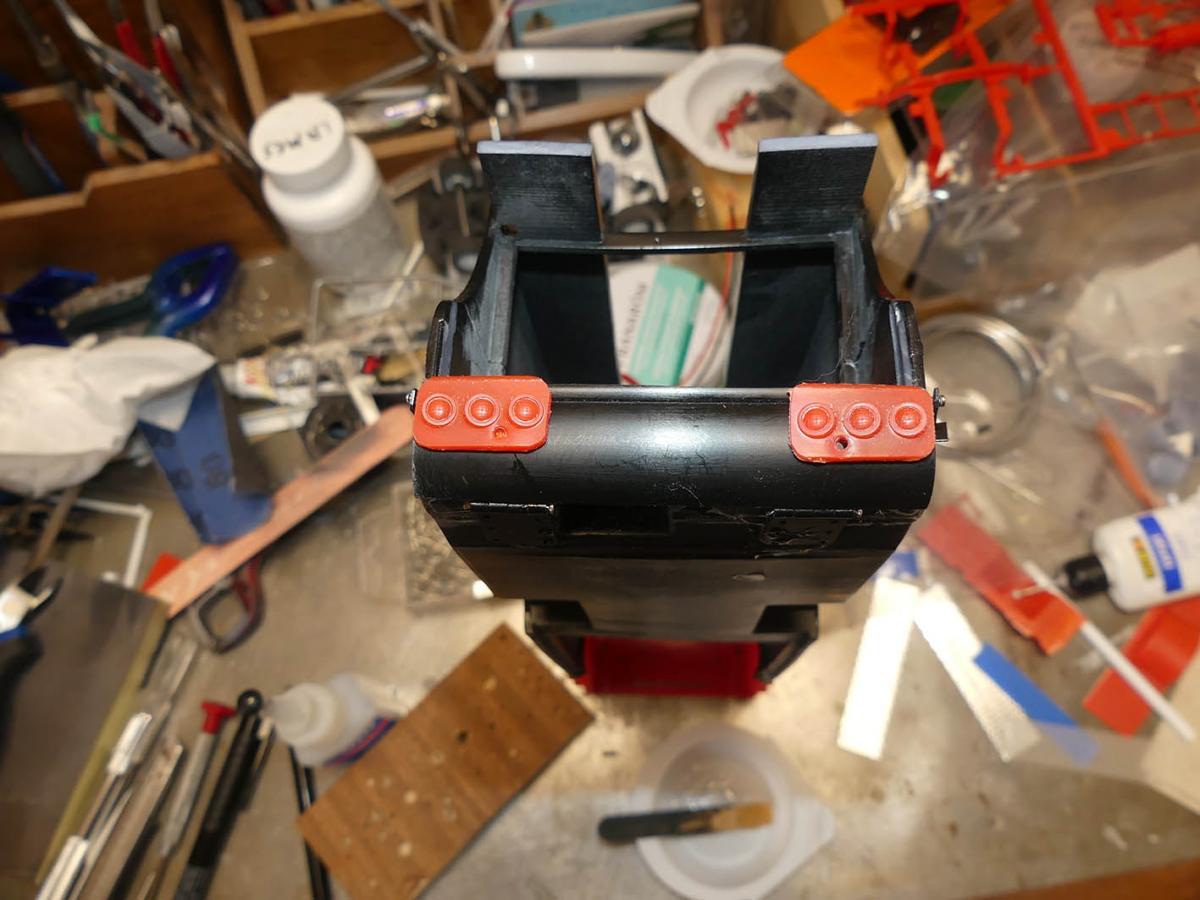

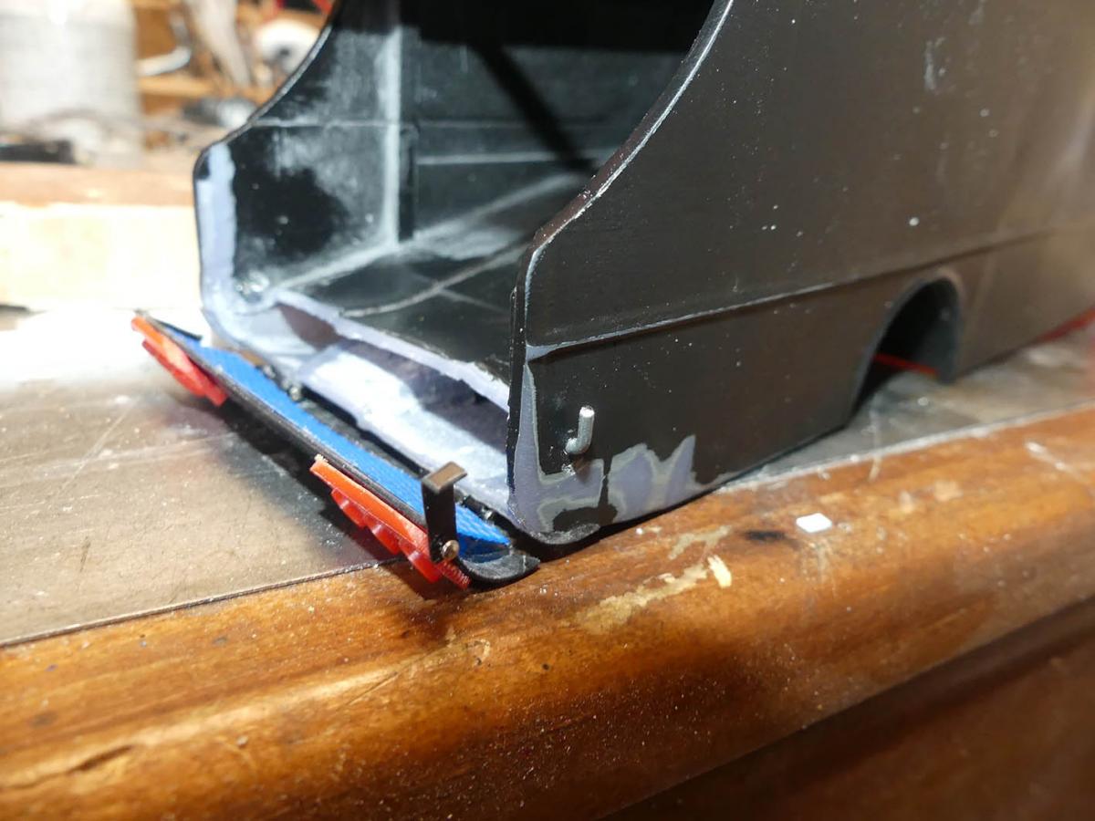

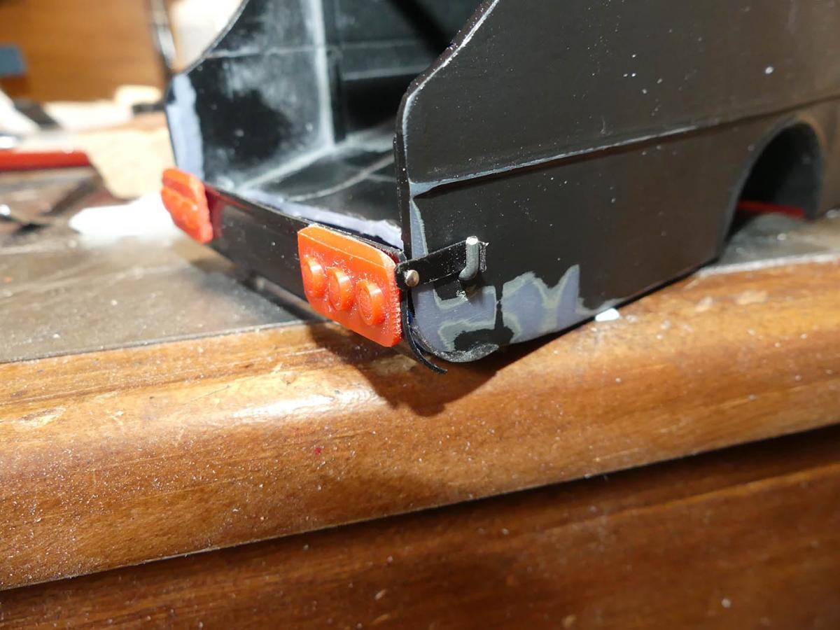

On découpe sur l'arrière du camion de pompier, les feux de signalisation qui vont venir se coller sur la trappe arrière.
A suivre...
Message modifié le jeudi 12 mai 2022 à 16h49 par Alain Craniotakis
Date du message : jeudi 12 mai 2022 à 16h41

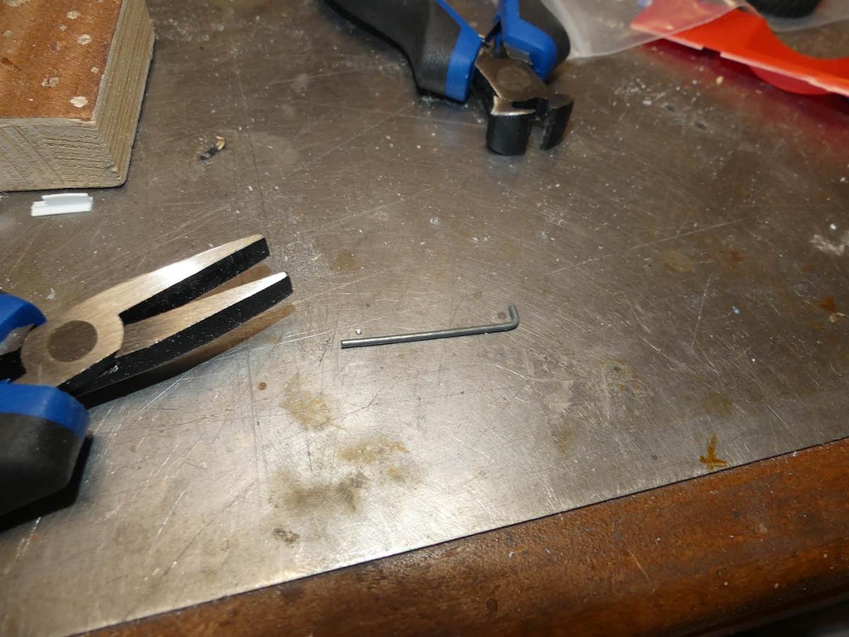

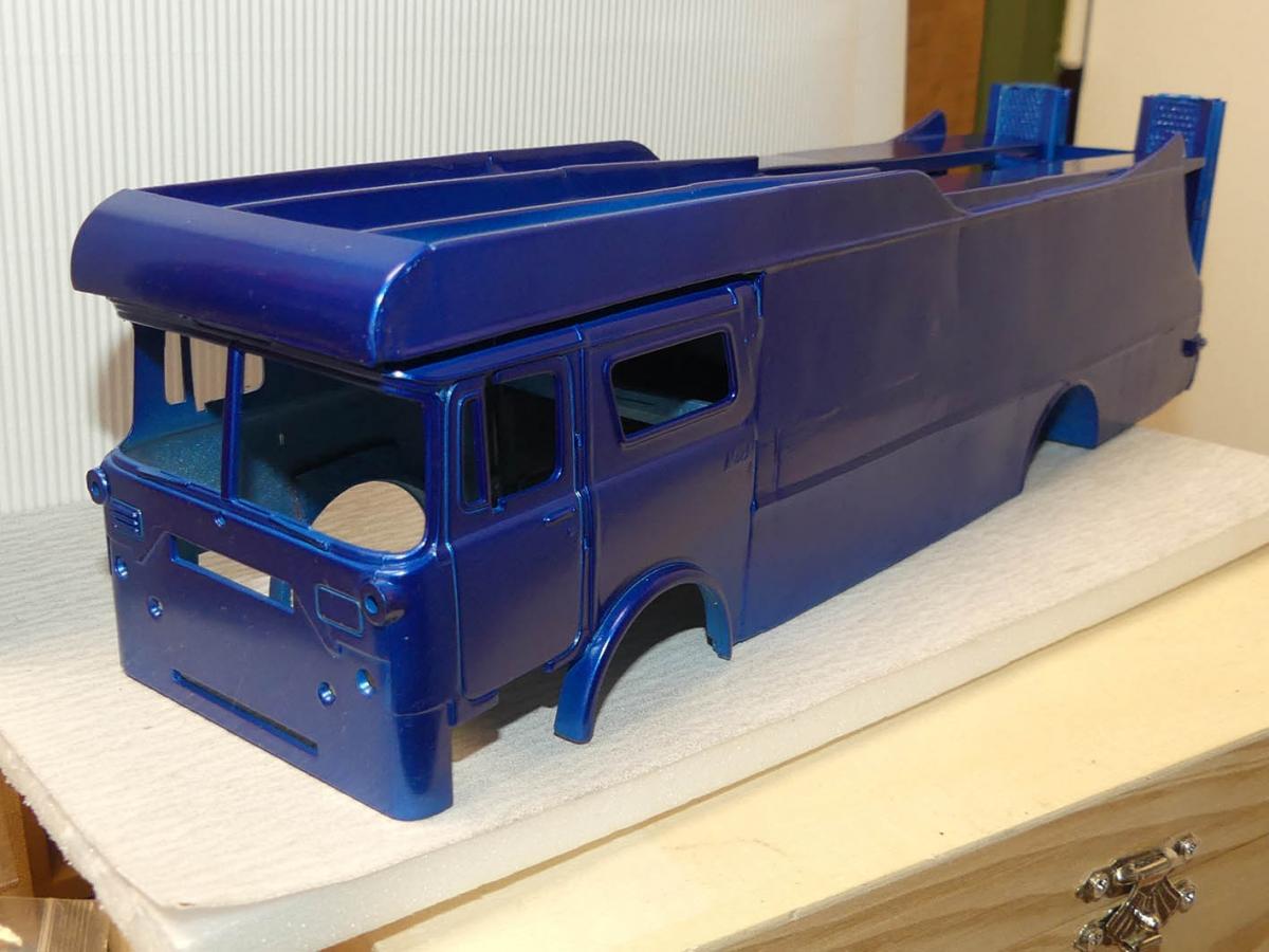

Pour que ça tienne fermé, il faut des loquets :
On colle les rampes arrières, on envoi le tout à la cabine de peinture et là ça commence à ressembler à quelque chose.

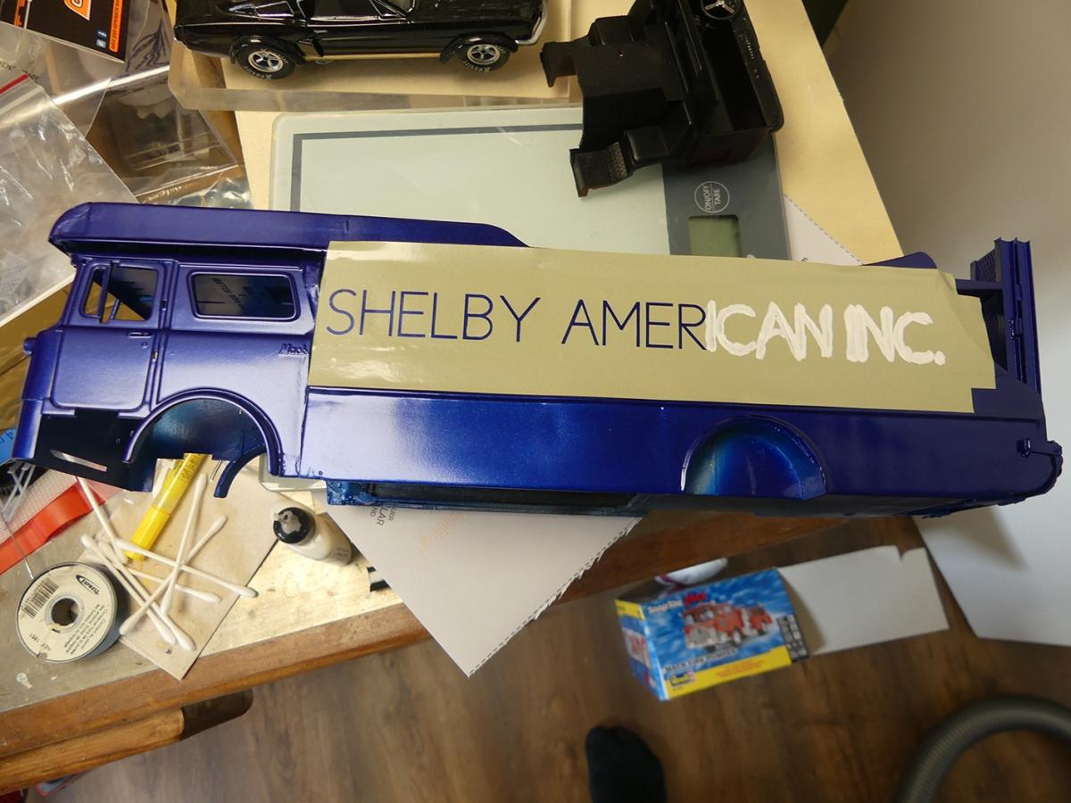

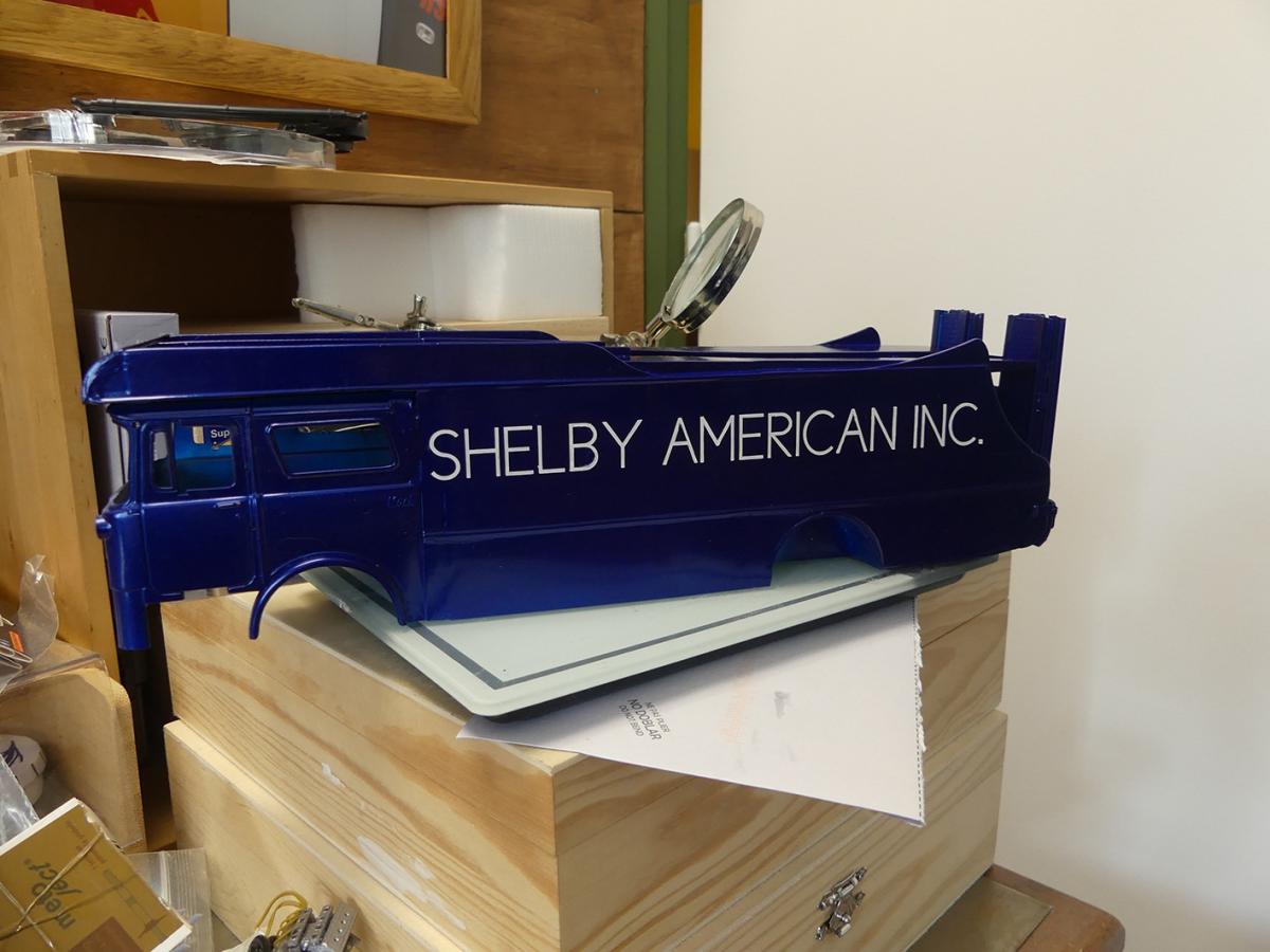

J'ai pris soin de me commander des pochoirs chez Stick'Air, Reste à les poser et peindre...
...Au pinceau, deux couches s'il vous plaît. Puis on retire les pochoirs (avec précaution) et... Ta-Da !

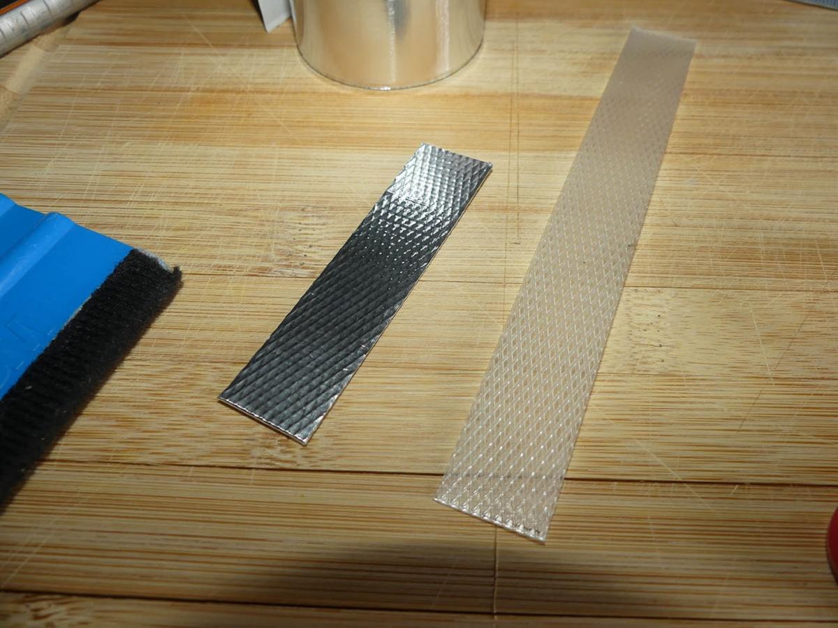

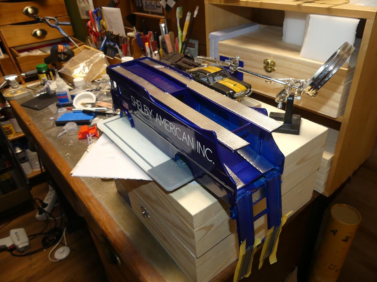

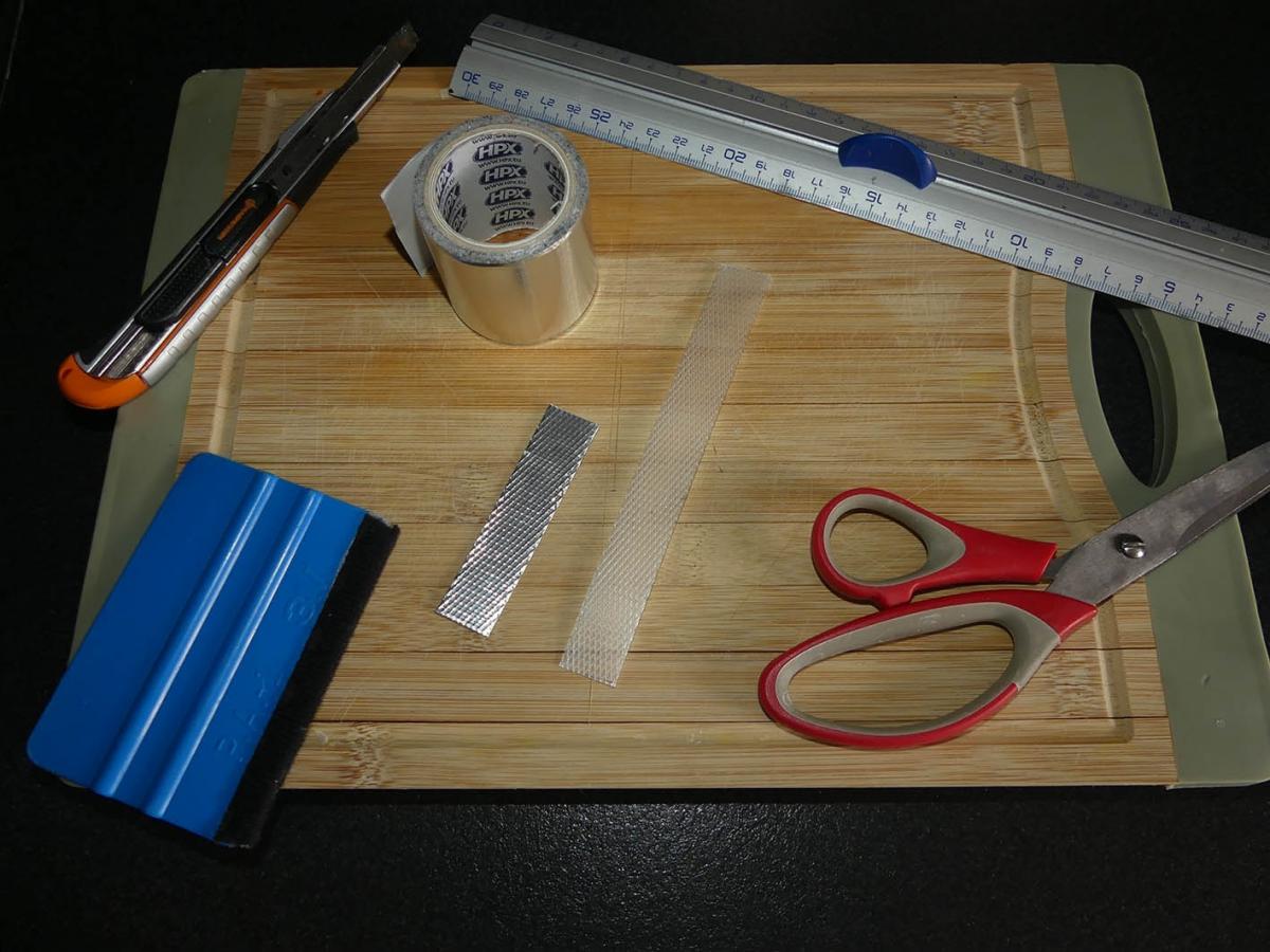

C'est là que l'on ressort le coup des sangles d'emballage, mais cette fois un peu plus larges. Les concepteurs ont pensé à nous et ont conçu différentes largeurs. Un conseil, les zones commerciales le dimanche en regorgent, si vous avez la bonne idée de regarder dans les bennes à ordures derrières les magasins de mobiliers du style Nikéa.
Bref, on découpe à la bonne taille, on recouvre avec de l'alu adhésif, et on colle en place.

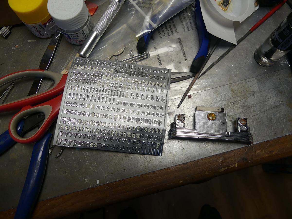

Coup de bol, il me reste ma planche de lettres adhésives, et sur cette planche il me reste trois F majuscule deux o un r et trois d.

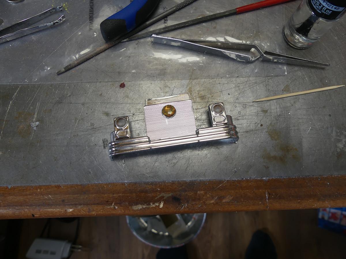

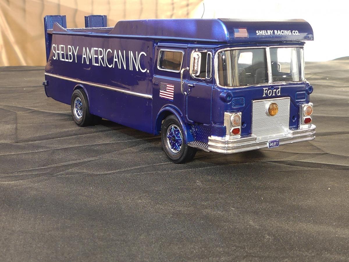

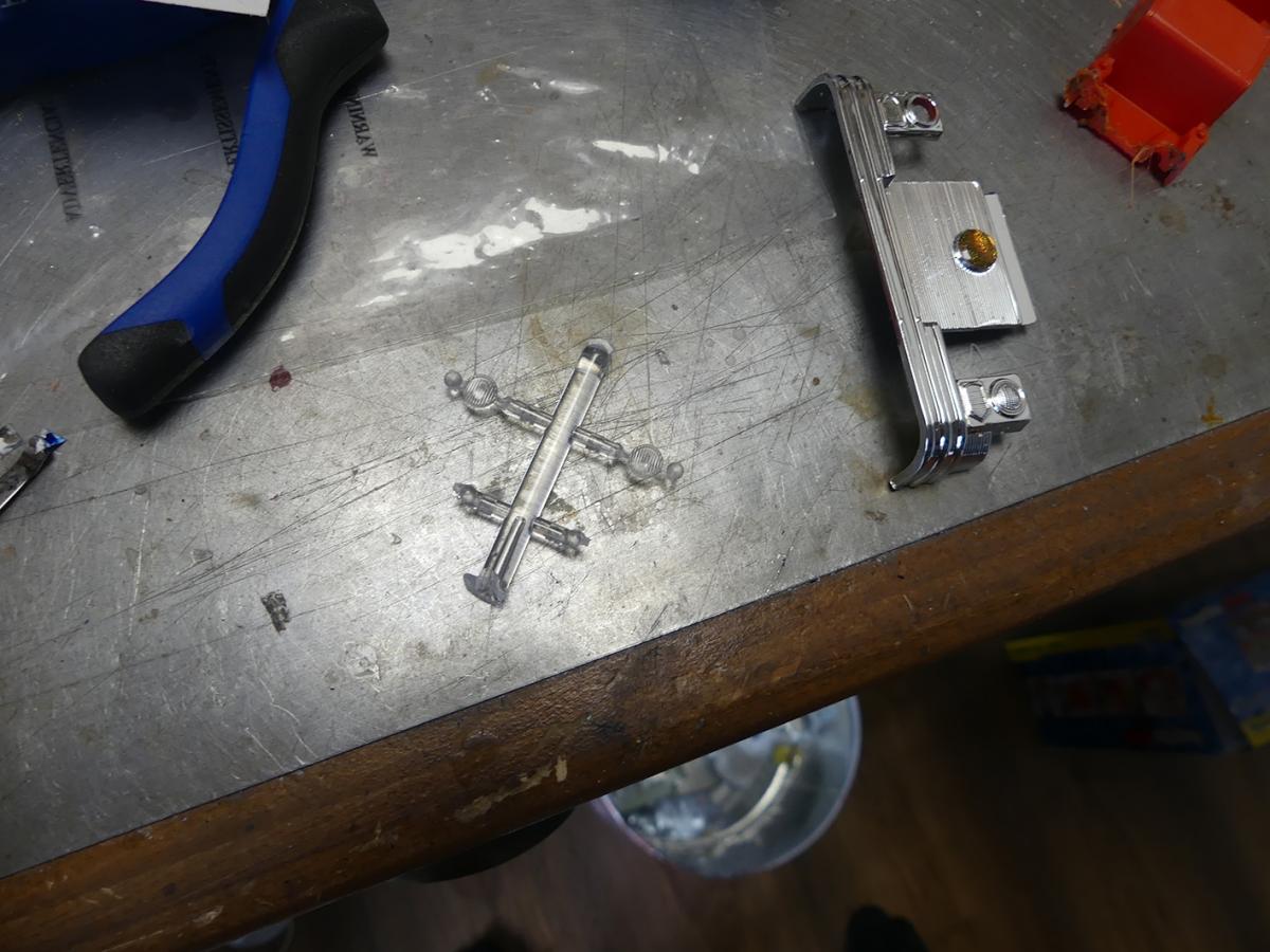

Après quelques retouches, la calandre fait un peu moins Fire Truck, j'ajoute des feux et un longue portée.
On colle en place, reste encore quelques finitions et des photos à venir.

ah ben c'est celui-là....pour le coup je suis bluffé. Le pochoir est extra, je me demandé comment marquer mes camions, j'aurais pas osé le pochoir.
J'imagine que tu as donné la casse, la taille des lettres, l'épaisseur, pas si simple.

Merci à tous, c'est trop de compliments. Non Gilou, ce n'est pas réservé aux "Pros", je n'en suis d'ailleurs pas un.
Par contre il ne faut pas avoir la tremblote et il faut un peu de patience. De plus pour une fois, je n'ai pas eu de problème de peinture.
Pour le pochoir, oui, il faut définir la casse, la taille et l'épaisseur. Au passage, c'est la plus petite taille possible, donc réservée au camions.

Date du message : jeudi 12 mai 2022 à 22h26

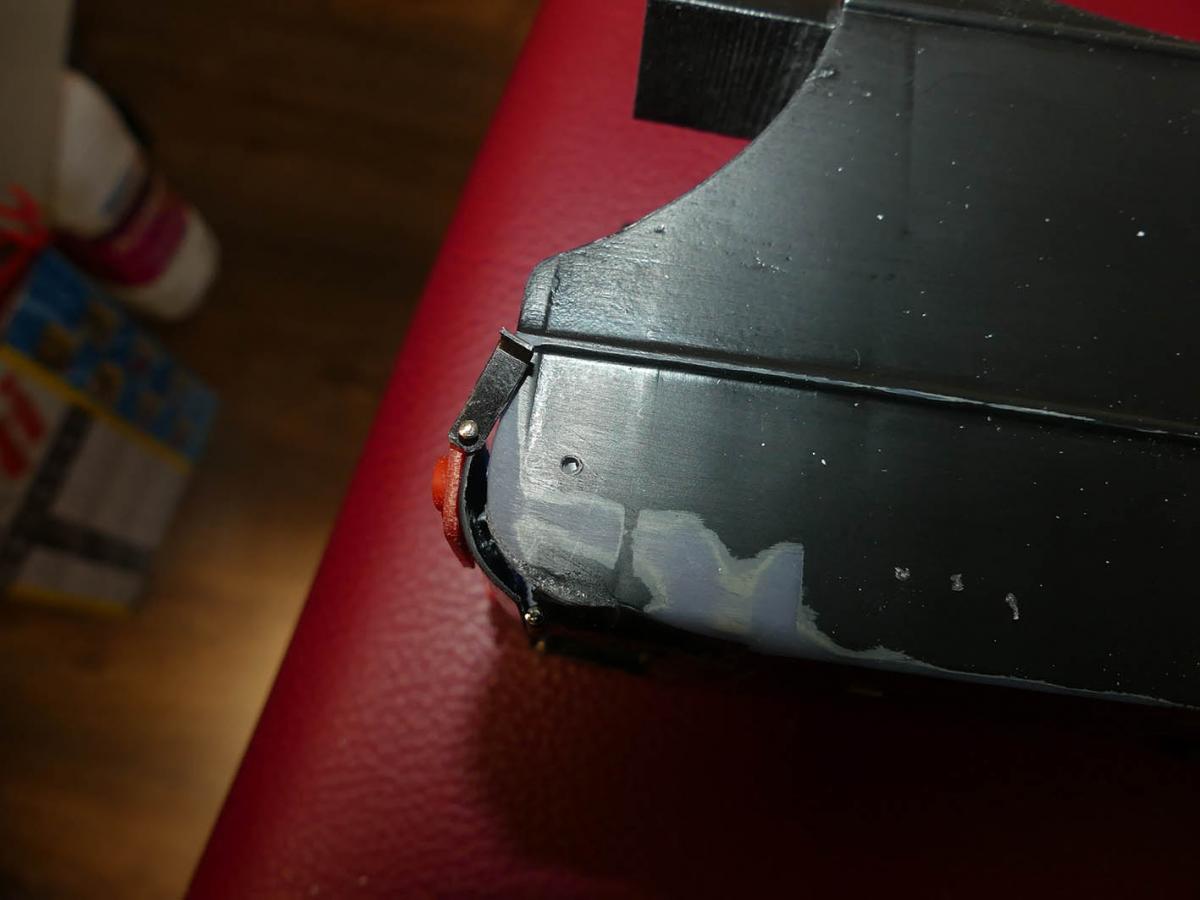

Tu as retaillé la calandre chromée. Comment as-tu refait les bords de la calandre ?
Date du message : vendredi 13 mai 2022 à 00h02
Bravo pour le coup d'œil, j'ai utilisé un feutre chrome Molotov, Et Boum !
Date du message : vendredi 13 mai 2022 à 00h05
Avant
Après
