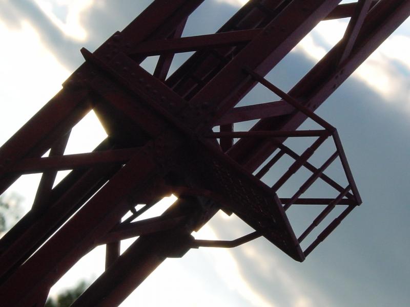

Autrement une photo en court de montage, de mercredi fin de journée. Ciel menaçant, contre jour, pas de retouche.

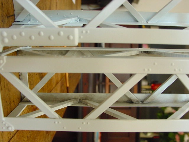

C'est fait en Balza la palette
j'adore tes montages c'est vraiment top !

mann72 a écrit :C'est fait en Balza la palette

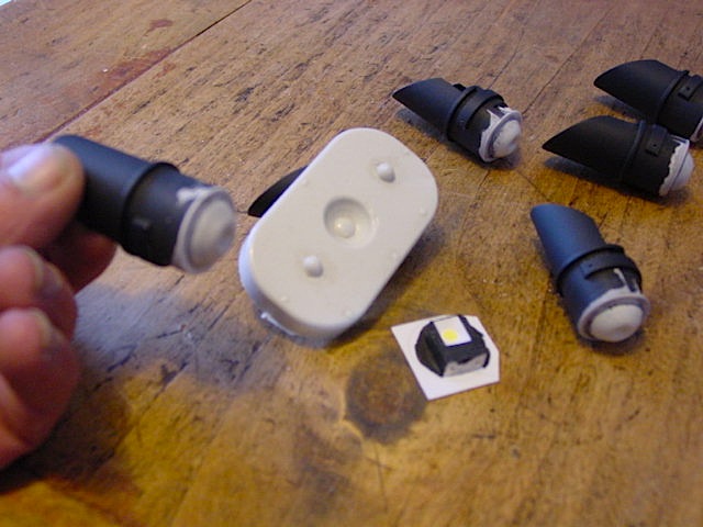

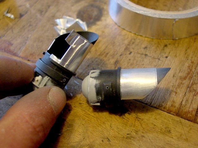

Non, récupération d'un vieux morceau de sapin provenant d'une ancienne charpente
puis coupé à la section. Le plus fin, bois blanc exotique très dure pour modélisme naval.
Pour donner du volume. Toujours dans la "récup" chute de pièces thermoformées. Découpage, collage au "cul" du projo, rattrapage, apprêt, rivets.
La "casquette" étant un peu fine, 5/10 , renfort avec du scotch alu. P'tite découpe et puis ça garni. Un autre aussi de 5mm de large à l'arrière pour faire des épaisseurs différentes.
Voilà pour eux c'est bon

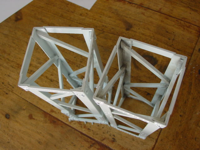

retour à la peinture.

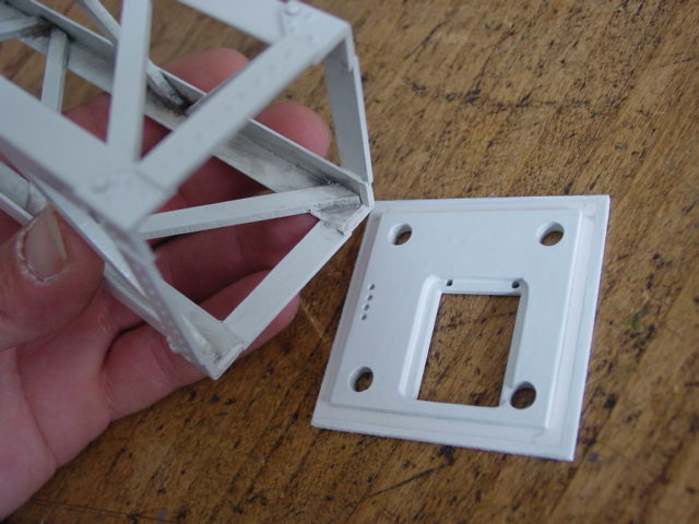

Pour la peinture de l'ensemble, j'ai "bouffé" 800ml d'apprêt en bombe. C'est une galère que de peindre ce genre de module. D'où l'importance d'avoir aussi les paliers démontables pour avoir l'accès par l'intérieur... enfin
Et à la bombe c'est pas la joie pour couvrir les multiples recoins et facettes au fond sans charger les faces avant
Alors la couleur
Pas dans le gris, c'est joli aussi pourtant, mais quitte, je suis parti sur du plus "attractif" visuellement. Donc rouge /blanc, c'est original
Pas un élément sur deux, cela faisait limite "Pinder" surtout que le haut devais être rouge.
Donc base blanche, 2 éléments rouge, 1 blanc et haut rouge.
Bon ok... à lire ça fait quand même Pinder
mais c'est mieux

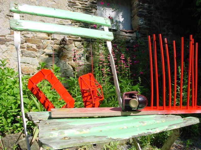

Ahhhh Alors là donc... Nous arrivons vers un pole technologique
Cabine de séchage ventilée avec rideau d'eau un jour sur trois.
Après plusieurs jours de séchage.
Bein oui super peinture du SUPU
Début des salissures "réelles" dans les angles inter. Plus tard, collage des gaines
Un des paliers. le n°4 repère oblige à cause du quart de tour à chaque niveaux. Avec le passage des gaines et le centrage.
