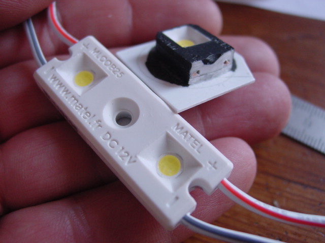

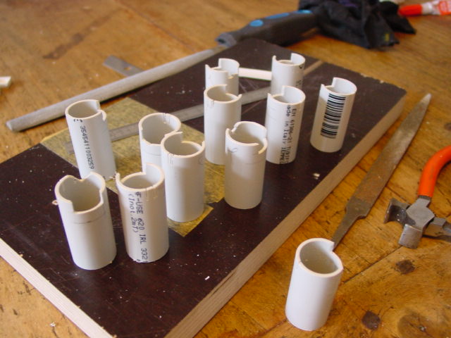

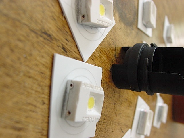

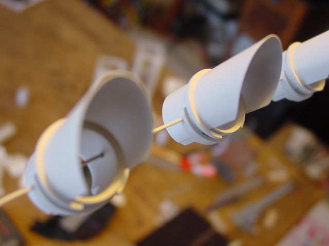

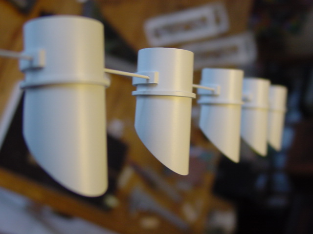

Ayant enfin trouvé le moyen de séparer les leds en deux et de les diminuer au maximum sans les "cour-circuiter" et surtout trouver le moyen de se repiquer dessus, j'ai pu m'attaquer à ce bout de chute de tuyaux pour qu'il ressemble pour essayer d'être un beau projecteur orientable
Après des essais de volumes, le mieux c'est comme ça... enfin j'oblige personne.
Play pas trop mobil en avant les galeres

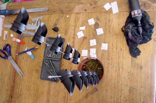

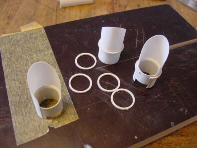

De l'ABS de 5/10 enroulé autour d'un bout d'aluminium de 8mm, serrage et seche cheveux pendant de longues minutes

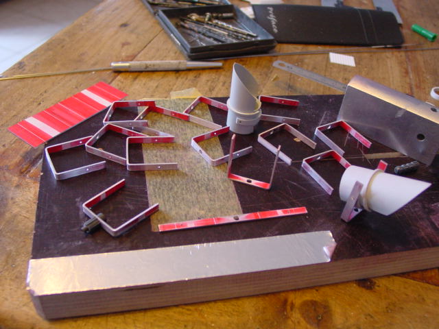

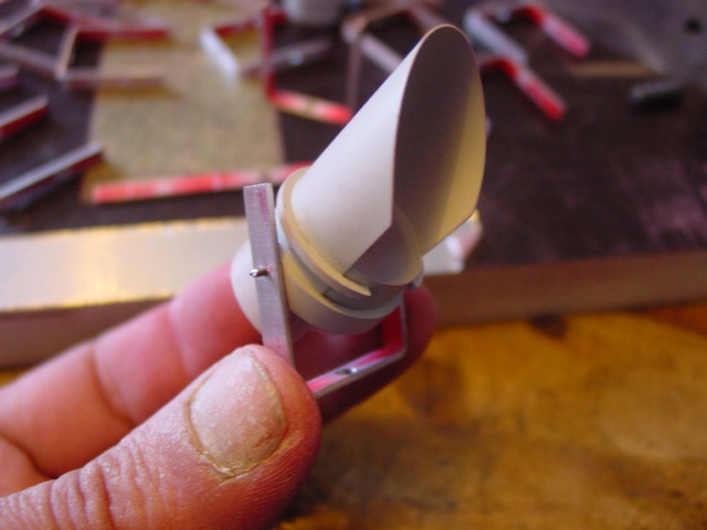

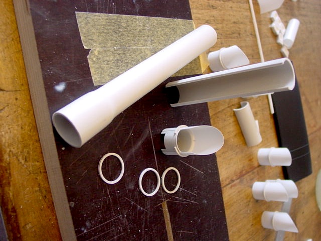

Un calibre de coupe de la "visière" . Le tuyaux plus court, encoche pour le passage de la led, chanfrein à la sortie et collage en deux fois sur l'axe.
