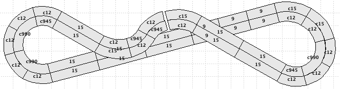

c'est un peu difficile de conseiller à distance , c'est pour ça que j'ai aiguillé vers un tracé qui sera interessant en conduite pour tout types de voitures HO .
C'est celui là le plus abouti pour l'instant :

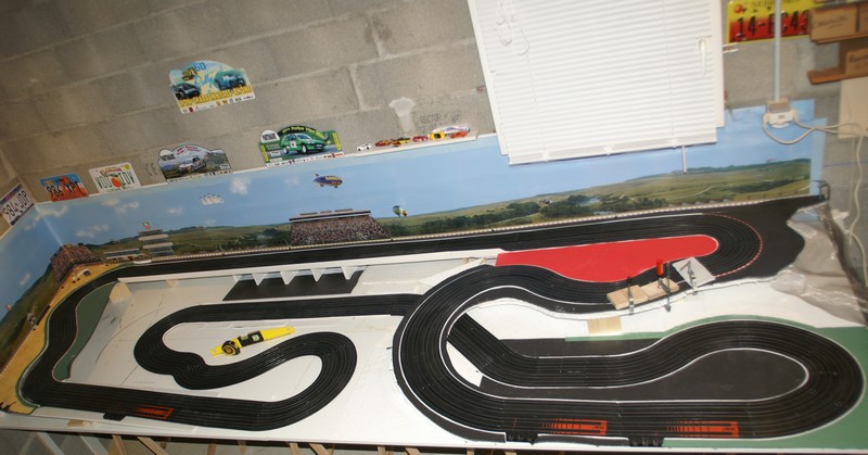

Photo du chantier, un peu déformée à cause du grand angle et aussi parce que certains rails (intérieurs et extérieurs) ne s'ajustent pas parfaitement.
A ce stade je me rends compte qu'il ne faut surtout pas être impatient et que le HO est peut être moins évident que le 1/32.....

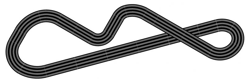

GD a écrit :Pour "la bonne nuit"
Salut tout le monde
Je vois qu'on est plusieurs à se lancer dans des projets HO c'est cool
Un des rares test que j'ai fais en quatre voies est un peu dans l'esprit à ton dernier plan, GD, mais en plus petit (2,65x0,70m)
Aussi simpliste qu'il paresse, nous nous somme bien amusés, avec mon fiston, en utilisant les voies du milieu

hoslotfrance a écrit :c'est un peu difficile de conseiller à distance , c'est pour ça que j'ai aiguillé vers un tracé qui sera interessant en conduite pour tout types de voitures HO .

En lisant les messages précédents, je pense avoir compris, qu'il faut éviter les lignes droites, avec une seule plaque de 15"
Y a t' il d'autres principes de base, à avoir en tête, quand on commence un plan, pour que le circuit soit utilisable par toutes les voitures ?

Citation :certains rails (intérieurs et extérieurs) ne s'ajustent pas parfaitement.
C'est étonnant avec du tomy mais j'ai eu le meme probleme avec le 4 pistes tyco...
Citation :J'ai trouvé des infos intéressantes sur hoslotcarracing.com (mais l'adresse refuse de s'ouvrir ce matin )sur les différents virages utilisés en ho
Très bon site, pour tomy R6, R9, R12, R15, R18 (repro) et pour tyco R6, R9, R12, R15 (R6 et R15 repro).
Pour les lignes droites si possible : ligne droite principale mini 4 ou 5 rails de 15 et lignes droites secondaires 2 rails de 15 ou 1 15+1 9...

La difference entre les pilotes et l'interet du jeu va se faire sur la capacité à remettre à fond sur de petits bouts droits .
Et avec des "magnet" ,15 + 15 en droite c'est deja difficile , tu peux descendre à 15 +9 voire 15 + 6 .
Avec des voitures lentes ( Tjet ) je me souviens que sur un petit bout droit de 9 , c'etait difficile aussi . 9 + 3 en rails tomy ce sera bien et 15 aussi .
Ainsi ta piste sera toujours un challenge à chaque course , ce sera tres difficile de reussir toutes les accelerations à fond ( sans pour autant etre à l'arret au virage suivant ) et ceci sur tous les tours de la course .
Bien sur , il y a aussi des differences en courbes mais une fois le pilotage assimilé , il y a peu de selection en courbes .
