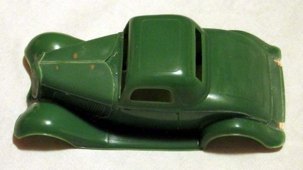

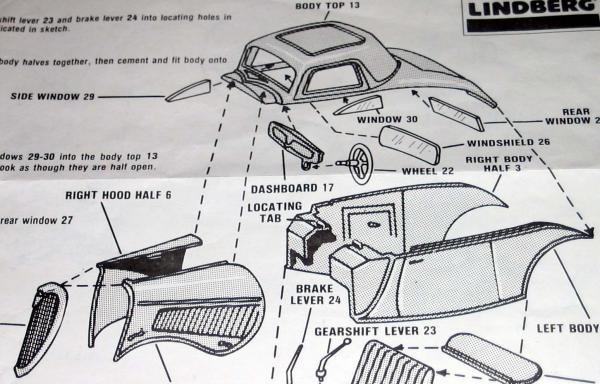

Première étape:
La préparation des pièces qui serviront à monter le kit (toutes les pièces ne vont pas servir)
Voir la photo
Toutes les pièces conservée sont à ébavurées avec du papier abrasif (le 400).
- Assemblez, à la colle liquide, le châssis (pièce 1), les flancs de la caisse (pièces 2&3), le dessus de la carrosserie (la pièce 13), les deux parties du capot moteur (pièces 5&6), puis enfin la grille du radiateur (pièce 7).
Pour une bonne finition soignez le collage.et les plans de joint, en particulier le petit jonc qui courre le long du flan de la carrosserie.

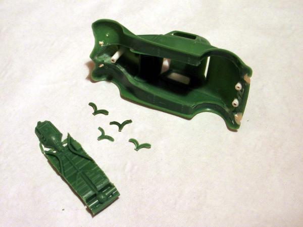

Deuxième étape :
Après séchage complet du collage, vous pouvez entreprendre la modification du châssis.
Il faudra supprimer toute la partie inférieure (la photo), pour cela utilisez la Dremel, à faible vitesse, équipée d’un disque à tronçonner, en suivant les longerons, sans attaquer les flans de la carrosserie. Terminez à la lime d’horloger plate, il ne doit plus rester que le longeron, qui doit venir mourir au niveau du passage de roues à l’aplomb du support de tableau de bord.
Voir photo.

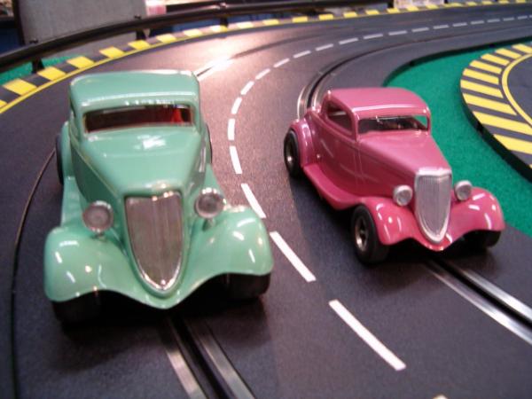

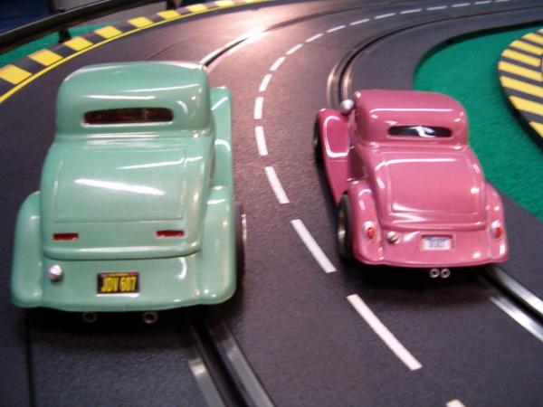

en attendant la suite de ballit,2 photos de mes 34 au 1/32 et au 1/24.tous les deux sur base revell:
a+phil

phil a écrit :bonsoir
a+phil

- A l’avant, venir affleurer le radiateur ceci permettra le passage du puits de guide et le guide lui-même. Travaillez avec une meule conique, toujours à faible vitesse pour ne pas bruler la matière.
- A l’arrière les longerons se terminent à l’aplomb des passages de roues, tout le reste doit être supprimé.
Troisième étape :
Monter le châssis SLOT CLASSIC
selon les indications données par le fabricant. L’équiper des paliers, axe et couronne, moteur et son pignon, et le guide.
Réglez l’empattement.
Présentez le châssis dans son emplacement, et parfaire l’ajustement en travaillant les longerons à la lime d’horloger plate, et l’emplacement du puits de guide à la lime queue de rat (le guide ne doit pas frotter contre le radiateur).
Quatrième étape :
Création des puits de vissage avant et arrière, pour cela utilisez les tubes Evergreen (le tube de 2,5mm vient dans le tube de 4mm).
Le puits de vissage avant mesure 2,3cm.
Les puits de vissage arrière mesurent 5mm, et devront êtres taillés en biseau de manière s’adapter a l’inclinaison du tableau arrière de la carrosserie.
Collages des puits à la carrosserie :
- Pour cela, solidarisez les puits en les vissant au châssis.
- Présenter le châssis à la carrosserie, vérifiez que tout est en place, les roues centrées dans les passages de roues, le support de guide doit venir affleurer le radiateur, le châssis équilibré entre les longerons, et l’arrière du châssis en léger appui sur le tableau arrière. Voir photo.
OUF, c’est tout bon. Alors collage à la Cyano, une goutte à la base de chaque puits à l’aide d’un cure-dent, vérifiez donc au passage si votre voiture est bien a plat une fois posée sur le rail. C’est le cas, ok vous pouvez consolider le collage, une fois celui sec, dévissez doucement les vis, retirez le châssis. Fabriquez dans de la carte plastique un renfort triangulaire que vous collerez à la carrosserie et au puits de vissage avant. Consolider les collages avec Cyano et Bicarbonate de soude (un peu de Cyano, un peu de Bicarbonate, une ou deux fois de chaque).
A suivre....."

Nembourg a écrit :phil a écrit : bonsoir
a+phil
Waou! magnifique!
ça se trouve encore une ford 34 revel au 1/32? ou ça ou ça ou ça????
salut nembourg
les deux ont ete achetés sur ebay us,environ 6$ pour le 1/32 et 12$ pour le 1/24 + environ 12$ de port pour les deux.ces maquettes sont assez faciles à trouver sur ebay us
a+ phil
