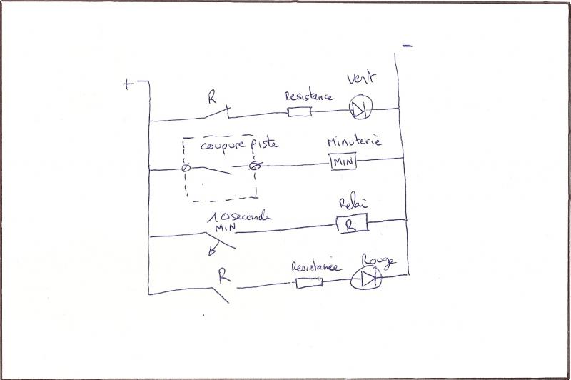

quote=terminator95] okai et elles sont ou tes resistances qu'elle valeur
tu as scema [/quote]
voila le petit schema de fonctionnement du feu.Pour une tension d'alimentation de piste en 12v,avec une led standard de 2v et 10mA prendre 1 resistance de 1Kohm 1/4 de w.Coupure de piste suivant la methode prevu pour un systeme de détection,je pense qu au passage de la voiture le contact suffira a envoyer l'impulsion necessaire à la minuterie.

Date du message : mercredi 23 février 2011 à 21h43
Bon. On ne va pas ré-inventer l'eau chaude.
Moi, j'ai commencé par le modélisme ferroviaire, et croisé un excellent site.
Donc voici un lien pour faire une minuterie low cost, et je pense qu'on peut faire un truc sympa avec ton feu et le schéma qui suit...
minuterie electronique feu de ligne des stands
Sinon, ton truc, super mimi. J'adore.

Date du message : jeudi 24 février 2011 à 18h53
Merci pour ton lien vers la tempo electronique,car j ai du mal à trouver des minuteries toute faite en 12v.
