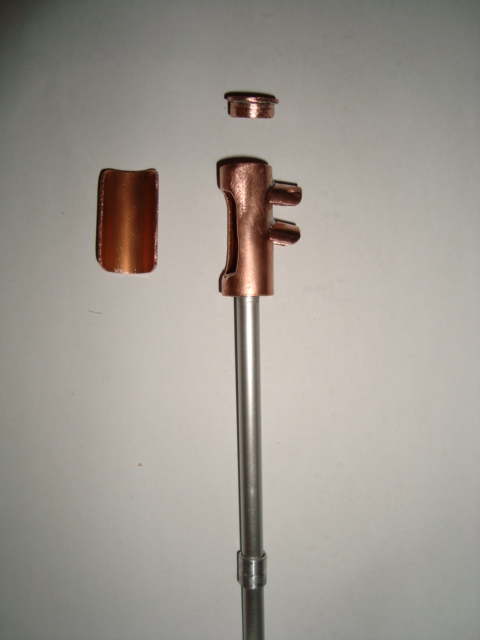

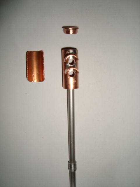

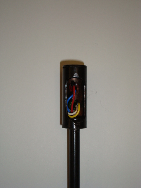

Voici un petit feu d arret au stand que je projete d intégrer à mon circuit.

bonjour , superbe comment tu vais pour souder les casquettes
l'aigle de la route
PAT28
Date du message : samedi 19 février 2011 à 13h26
Pour souder les 2 casquettes j'ai utilisé un petit fer à gaz qui fait chalumeau .

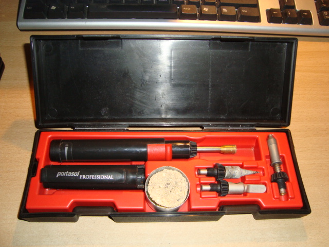

terminator95
Date du message : samedi 19 février 2011 à 15h13
okai tu trouve sa ou ? sa coute chere? tu soude aves etain
l'aigle de la route
PAT28
Date du message : samedi 19 février 2011 à 16h01
quote=terminator95] okai tu trouve sa ou ? sa coute chere? tu soude aves etain [/quote]
J'ai acheté ce coffret environ 60€ chez conrad.fr, mais il y en a d'autres à des prix moins cher sur leur site.
Je soude avec de l'etain pour circuit imprimé en chauffant avec le mini chalumeau,c'est plus rapide qu'avec la panne.

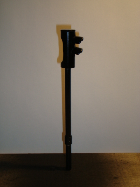

Le feu apres peinture.

Date du message : dimanche 20 février 2011 à 14h07
sa jette qu'elle heuteur
tu met led dedans
l'aigle de la route
PAT28
Date du message : dimanche 20 février 2011 à 17h10
Il mesure 15 cm de haut,dont 3 cm prevu pour la fixation dans le plateau.
Il est prevu pour mettre 2 leds de 5mm.

Donc 12 cm de hauteur utile, ça fait près de 4 m à l'échelle, c'est pas un peu haut?

Pour la hauteur du feu ,je n'ai pas regarder pour l echelle ,je voulais surtout qu'il soit visible par les pilotes lors d'un ravitaillement.

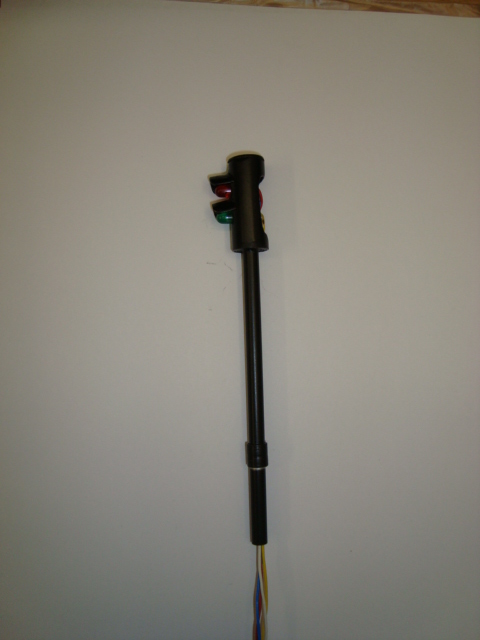

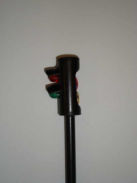

Pour finir voila le feu cablé près à etre monté sur la piste.Reste juste le cache de fermeture du feu à coller.

terminator95
Date du message : lundi 21 février 2011 à 20h32
sa jette bien mais tu alimente tes leds en direct ou tu as mis une resistance et comment tu vas faire pour qu'il passe du rouge au vert
l'aigle de la route
PAT28
Date du message : lundi 21 février 2011 à 20h46
Il faut mettre des resistances car c'est alimenté depuis la piste,ensuite j'ai prevu de faire une coupure de piste dans la voie des stands,qui déclenchera un relai temporisé au passage d'une voiture,ce qui aura pour effet de couper la led verte et de lancer la led rouge pour un temps donné.

okai et elles sont ou tes resistances qu'elle valeur
tu as scema

Je t envoi le shema ce soir.je part au boulot.
