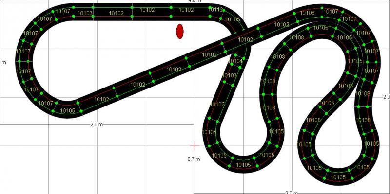

Viraufrin a écrit :
Arf, le temps que je bricole dans mon coin, pepe_plus avait déjà sévi !
Désolé Viraufrin

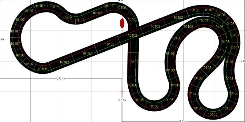

J'avais fait la même modif que toi parce que c'était la plus simple et la plus facile.
Mais je l'ai écartée de suite. La raison ? J'ai horreur des courbes à 90°
Parce que les droites qui s'y raccordent me font penser à un carrefour, pas à un circuit. Ca me fait penser aussi à des tracés réalisés quand on est gamin, tu sais les 4 x 90° à chaque coin de la table pour faire le plus grand possible.
Et puis pour être esthétique, une courbe se doit d'être imparfaite, incomplète ou trop complète mais surtout pas taillée avec une équerre.
On peut créer des courbes imparfaites avec des arcs de cercles inexistants même avec des pistes plastiques et sans perte. Parce qu'un cercle doit obligatoirement faire 360° donc tout rajout à ces 360° doit être compensé par une courbe inverse.
On peut donc scier un rail courbe de n'importe quelle valeur et s'en servir sans perte car la chute est la compensation inverse exacte et devra être utilisée obligatoirement.
