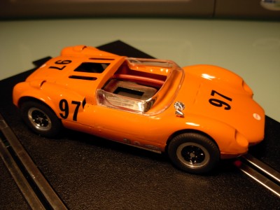

Voilà j'essaye de reproduire le plus fidèlement possible ce modèle à l'échelle 1/32 - une King Cobra sur base MRRC Clubman
Et je n'arrive pas à trouver d'autres photos notamment de l'arrière alors si quelqu'un à ça dans ces tiroirs ce serait magnifique...
Photos de ma réalisation à suivre dans la journée, le vernis est en train de sécher

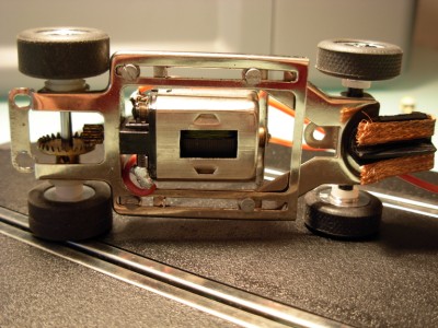

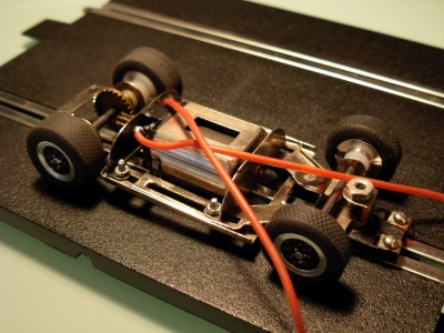

C'est donc une carrosserie CLUBMAN sur un chassis métal des années 60-70 je pense que j'ai acheté il y a maintenant environ 3 ans à un membre de ce forum.
Et pour la seconde édition de la VEC Dunkerque il était normal étant local de faire quelquechose de sympa bien loin des anglais mais bon...

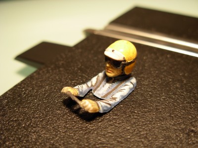

Pour une première je suis assez content de moi, le pilote est peint ne me reste que le bloc moteur, l'intérieur que j'essaye d'agrémenter d'un siège (au moins le dossier car vu la place que prend le moteur...) et les optiques(reste à trouver une colle qui ne "brûle pas le plastique...ce serait dommage

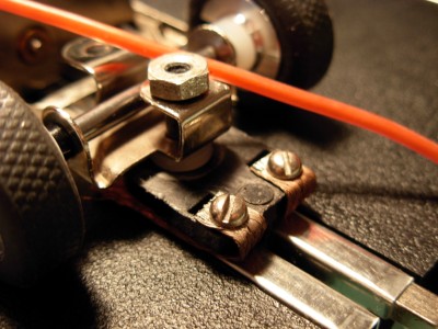

Côté mécanique : jus de citron pour faire briller, quelques cales, une paire de pneus MRRC et un guide bricolé à la façon 1/24
