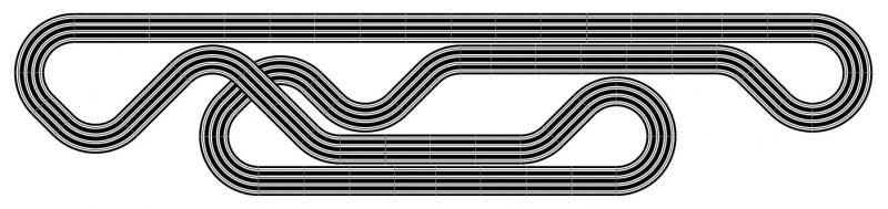

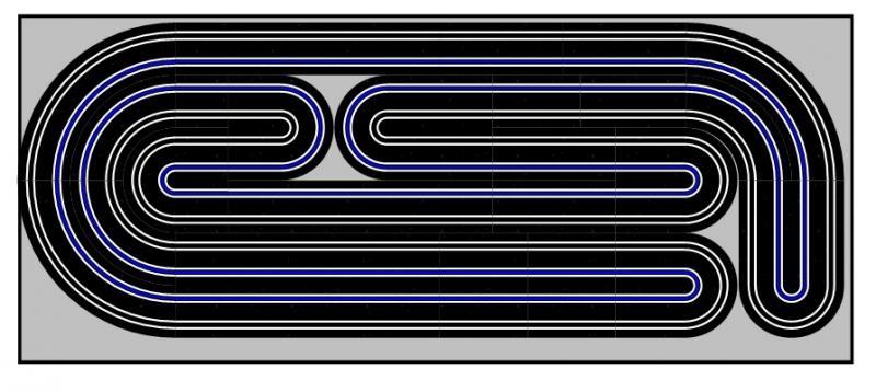

ton 3ème tracé, celui du bas, me plait bien
Date du message : lundi 8 mai 2017 à 21h27

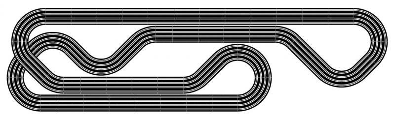

Par expérience, les petits bouts de droite au milieu d'un virage, en ho, ça n'apporte pas grand chose (ta variante en bas à droite)
Par contre le S à gauche est intéressant

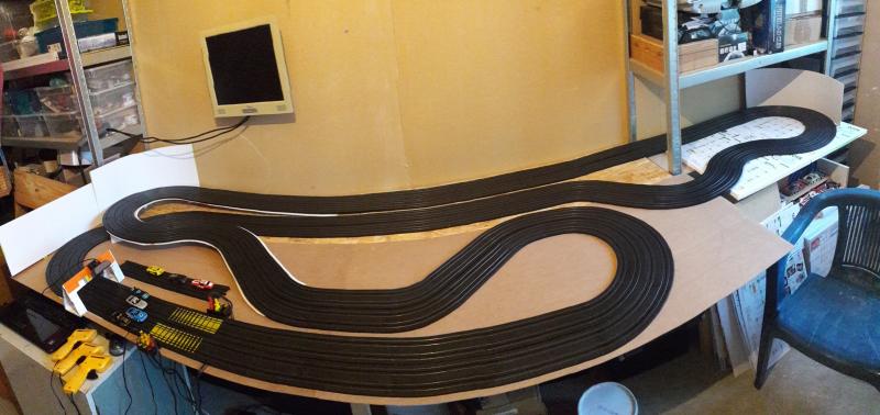

Ça avance... ça roule même
Il y a pas mal de détails à régler encore, comme un petit souci avec le comptage ILS sur port LPT (mais qui viens très certainement du PC) et le jumelage d'un rail d'alim avec un standard pour ne plus avoir les fils du transfo et des poignées qui passent sous la piste.
Je vais d'ailleurs sûrement raccorder mes 2 alim que j'avais sur mon 1/32 par la suite.

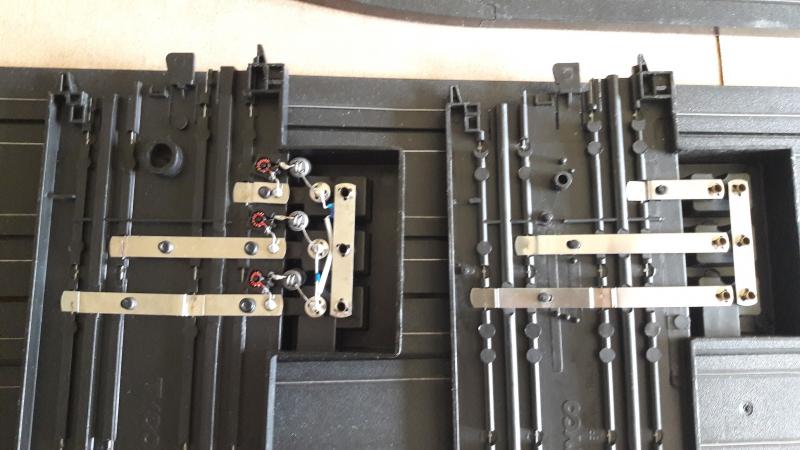

J'ai réalisé pour ma piste Tyco en 4 voies un rail double de comptage avec 4 ILS
Pour ceux qui ne connaissent pas et pour rendre à César... bref... voilà
https://www.franceslotforum.com/forum/messages.html?page=0&idsujet=1228526&pgi=9

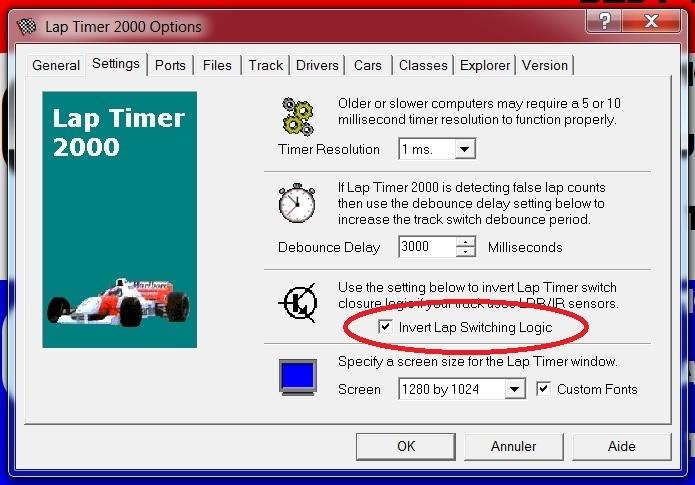

Et donc tout fonctionne à priori (sauf pour mon chassis Tyco 440x2 dont j'ai retiré les aimants mais passons) sauf que par moment LapTimer2000 m'affiche des chronos erronés
En fait je n'ai pas de tours ratés mais il arrive que le chrono affiche à quelques millisecondes près le "debounce delay" que j'ai défini dans les réglages.
En gros que je mette 1000ms ou 3000ms, je me retrouve avec des tours à 1.001 ou 3.010 par exemple alors que je tourne entre 3.800 et 4.200 on va dire.
Est-ce que d'après vous ça viendrait plutôt du port directement ?
Il faudra que je vérifie bien sur les 4 voies demain mais je ne suis pas sûr que ça le fasse sur toutes.
D'ailleurs j'ai remarqué en démarrant UR3.0 et en allant voir dans le hardware que certains pin entre 10 et 13 (que j'utilise justement) "clignotent" même lorsque la prise DB25 n'est pas branchée.
Je réponds donc un peu tout seul à ma question mais n'y aurait-il pas là un signe que mon port bat de l'aile...?

Pour ton problème avec les ILS il se peut qu'il y ait un rebond ou un petit étincelage au moment de leur ré-ouverture.
Il faudrait essayer avec un petit condensateur non polarisé de quelques µF soudé en parallèle sur les ILS

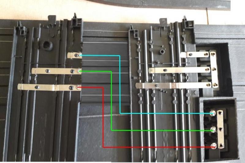

En rouge c'est une self,
En bleu du peu que j'en vois un condensateur,
En vert aucune idée je ne vois pas ce que c'est...
Le tout forme un groupe d'anti-parasitage.
Tu peux le laisser ou le retirer ça ne changera rien.
Pour les connecteurs du mauvais coté, c'est facile.
Un coup de scie, 3 bouts de fils et c'est terminé :

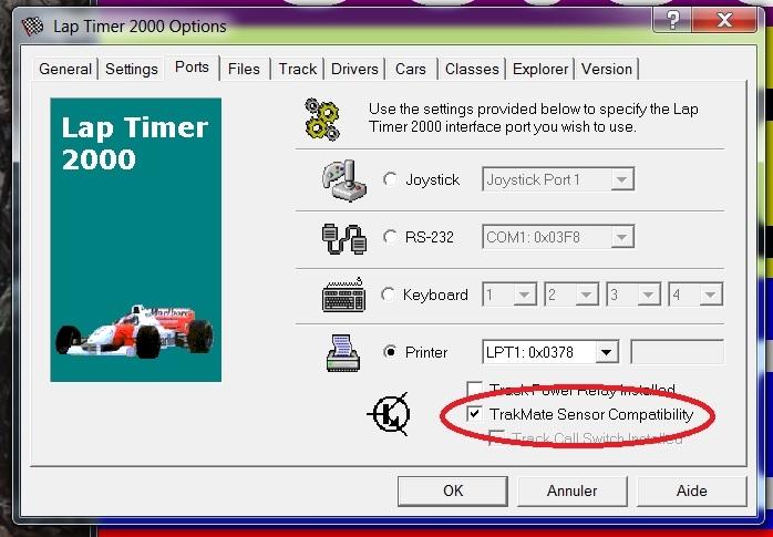

Finalement après quelques essais il s'avère que le PC de remplacement me fait des chronos erronés lui aussi mais dans UR3.0 je n'ai pas les pin qui "clignotent" donc rien a voir.
Du coup petit réglage d'ajustement qui a l'air de fonctionner (50 tours sur 2 voies sans soucis) j'ai coché la case "Invert Lap Switching Logic"
Voilà c'est peut-être pas LA solution mais pour l'instant ça marche, si ça peu dépanner certains...

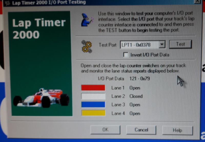

Encore un petit désagrément avec LapTimer2000...
Ça fonctionne sur les 2 PC maintenant et j'ai toujours un PC sur lequel les pin 10, 12 et 13 déconnent mais ça n’empêche pas le comptage.
D'ailleurs j'ai enfin trouvé l'option "Test I/O Ports..." dans LapTimer qui confirme que ces ports sont ouverts et le 11 fermé.
Par contre sur celui ci justement l'ordre des pistes correspond à l'ordre des pin utilisés
10->1
11->2
12->3
13->4
et sur l'autre
10->3
11->2
12->1
13->4
Enfin l'ordre est à vérifier mais c'est plus pour illustrer mon propos.
Est-ce que quelqu'un a une idée d’où ça vient et éventuellement comment remettre tout ça dans l'ordre ?

Pour l'ordre des pistes il te suffit de permuter les fils
Mais je suis étonné que le logiciel ne permette pas d’attribuer une cosse à une piste.
MaxDrive
Date du message : samedi 20 mai 2017 à 22h32
Bah ça m'embête un peu de refaire les soudures...
Surtout que ça le fait sur un PC et pas l'autre
edit :
à moins qu'à l'initialisation du logiciel (première utilisation) la programmation se fasse en actionnant chaque contact dans l'ordre qui sera défini à posteriori...
Message modifié le samedi 20 mai 2017 à 22h43 par MaxDrive
Messages : 8.334
Nombres de voitures : Gard
Date du message : samedi 20 mai 2017 à 22h35
Ce qui tendrait à prouver que les paramètres ne sont pas les mêmes sur les 2 machines...

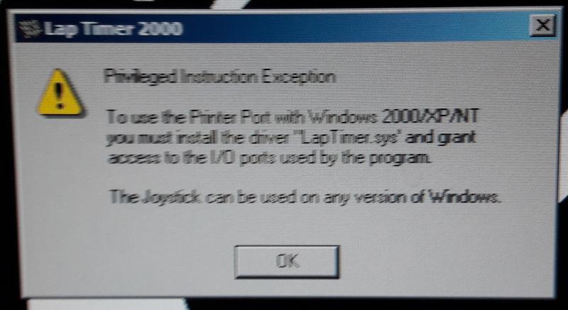

Allez petit casse tête du jour.
J'ai récupéré un PC un peu plus compact et donc réinstallation de Windows XP et de LapTimer.
Et là, encore des problèmes de port et même le PC qui redémarre intempestivement à la fermeture de LapTimer
J'ai ce message qui s'affichent aussi au démarrage
Et quand je test le port LPT1 ça donne ça
Quelqu'un a déjà rencontré ce problème ?
