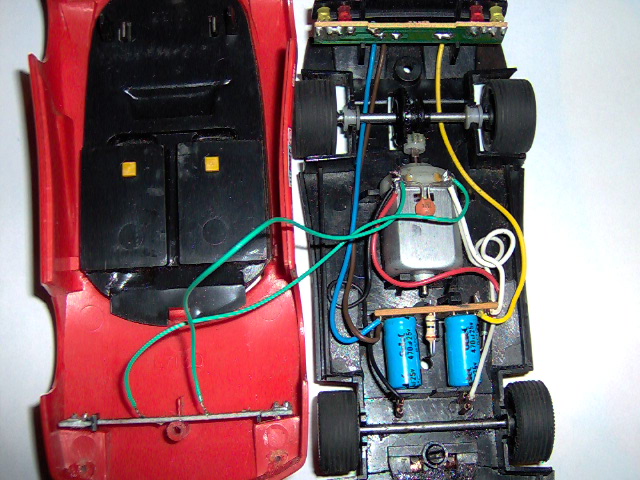

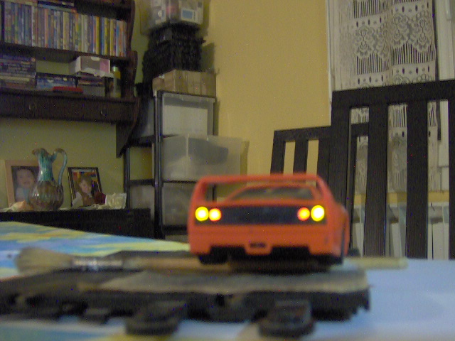

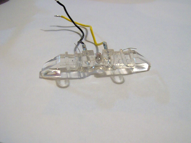

C'est en faisant l'entretien d'une F40 scalextric ( hornby hobbies ) qui a bien roulé pendant les fètes que j'ai eut l'idée de bricoler les feux avant. Les feux d'origines sont diffusés via une plaque plastique translucide par une ampoule...grillée.

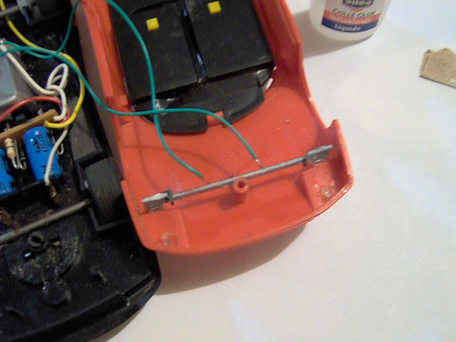

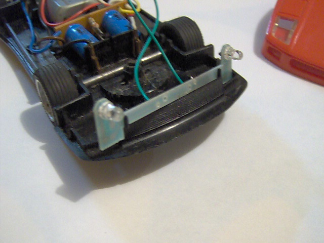

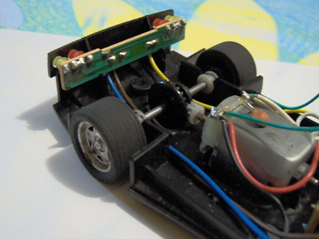

J'ai donc retiré le tout en déssoudant les deux petits cables sur la petite carte ou se trouve les deux condensateurs ( bleu ). J'ai ensuite fait un tour dans ma casse pour trouver un système à diode que l'on trouve sur les scalex plus récente et hop, cette fois je soude sur les poles du moteur ( Faites gaffes les diodes sont polarisées ) .
Cette auto a une petite carte électronique car elle posséde des feux de stop . Ces deux condensateurs accumulent de l'electricité et quand on lache la gachette, ces deux là allimentent deux petites diodes rouge ( un certain temps ).
Ensuite une petite goude de super glue sur le puit de vis.

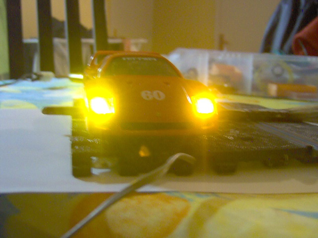

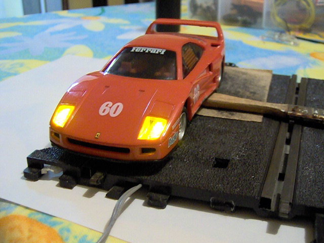

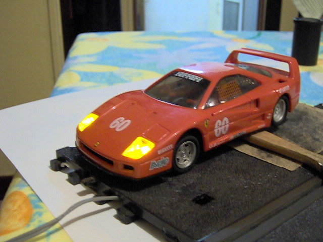

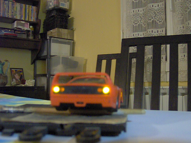

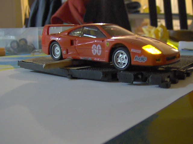

L'ampoule éclairée tout le capot, c'était pas trés terrible . Là c'est mieux.
Une auto sympa, pas d'aujourd'hui, mais agréable a faire rouler .

mets nous le détaille du montage electrique des diodes pour que les non bricoleurs puissent le refaire
l'homme a la défonçeuse
schwartz
Date du message : mercredi 9 janvier 2008 à 23h24
Les diodes sont polarisées , donc il faut respecter le + et - . Logiquement vous devrez trouver ces symboles sur le petit circuit imprimé ou se trouve les diodes. Quand vous avez trouvé le + reliez le directement sur la borne positive du moteur avec un cable rouge.( la borne qui se trouve à gauche sur la photo )
Ne faites pas comme moi, respectez les couleurs
Quiconque aime, aimera ;
schwartz
Date du message : jeudi 10 janvier 2008 à 00h26
Voilou c'est plus explicite comme ca
Bien sur le - sur l'autre borne du moteur
