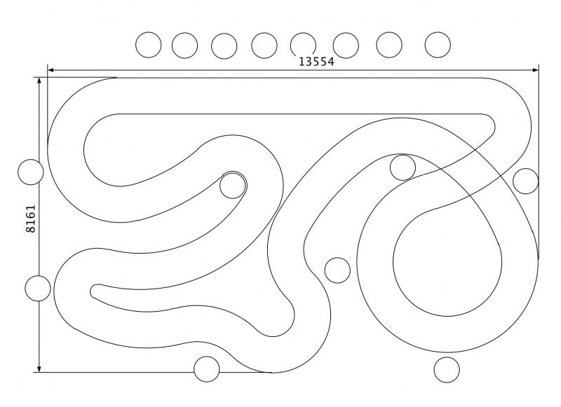

Merci beaucoup Bouvier on a une ebauche de circuit et pas n importe quelle ebauche, et la je suis serieux
Alors en partant de ça, on devrais: l aerer et conserver l escargot ( c est marrant j ai lu deja ça cette nuit sur un autre post)
Si il y a d autres imperatifs, discutons en et ameliorons le circuit magique.
Tu vois ça comment toi Vil-Brekin, et toi Bouvier tu en penses quoi
J espere qu a force de vous poser des questions vous n allez pas deja vous lasser ou me detester

Vil-Brekin a écrit :Il y a des impératifs incontournables comme la visibilité des pilotes sur toute la piste et la place nécessaire aux ramasseurs pour remettre les autos en piste sans s'appuyer dessus et en gênant le moins possible l'axe de vue des pilotes .
Il faudrait donc aérer un peu ton sympathique tracé
Je suis parti sur l'idée que la piste serait à 50 ou 60 cm du sol se qui évite de faire une estrade pour les pilotes et donc que les ramasseurs seraient assis pour ne pas gêner la visibilité
L'échelle est au 1/50 et cela peut être trompeur, j'ai placé des ronds de 70 cm de diamètre pour simuler les pilotes et les ramasseurs et je ne crois pas qu'il y ai tant de gêne que ça
La chose qui me dérange, c'est le nombre nécéssaire de ramasseurs, là j'en ai mis 8 et ils vont peut être avoir une trop grande surface à surveiller surtout si ils sont assis

Maintenant quels sont les avantages et les inconvenients de ette piste ?

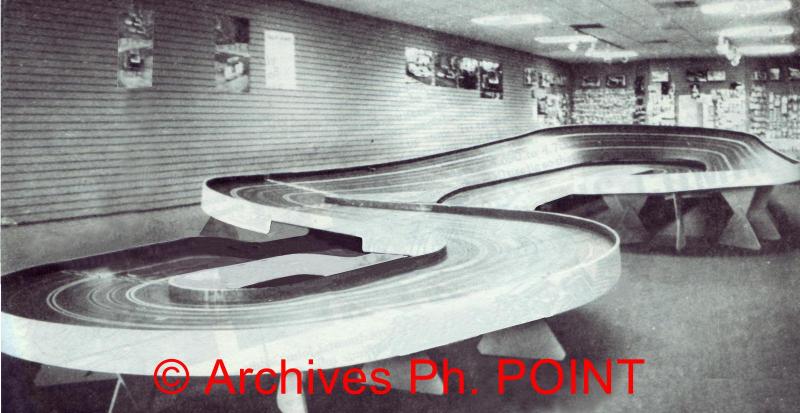

Le tracé de bouvier est très bien mais destiné à des slotteurs.
Le but de ce centre est aussi et surtout de vivre grâce à des extérieurs.
Ce tracé est donc beaucoup trop complexe. Ce qui amuse en premier un néophyte (suffit de regarder les enfants faire du slot) c'est que ça aille vite, très vite même et non pas que ce soit compliqué à utiliser.
Les ricains, qui ont inventé les pistes commerciales à partir de 61 ou 62 je ne sais plus, avaient bien compris le truc.
Des pistes d'un tracé simple (trop ?) et surtout de grandes lignes droites où il n'y a pas besoin de savoir piloter pour aller vite. Au premier virage le pilote freine, passe la courbe doucement et peut de nouveau ouvrir en grand.
Bien sûr il faut une piste non magnétique, c'était un truc inventé non pas pour aller vite mais pour les enfants qui, observez les bien, roulent à une vitesse constante. L'aimant leur permet de faire des tours relativement vite sans que la voiture sorte ce qui les lasse très vite.
Et surtout une piste simplifiée dans son tracé demande bien souvent très peu de ramasseurs. Bien sûr puisqu'il n'y a pas de virage.
Regarde une Blueking, 54m et 4 ramasseurs suffisent.
Voici une Kingleman. Même chose 4 ramasseurs suffisent et ne gène pas la visibilté :
La difficulté réside donc à trouver un intermédiaire entre la simplicité et la complexité.

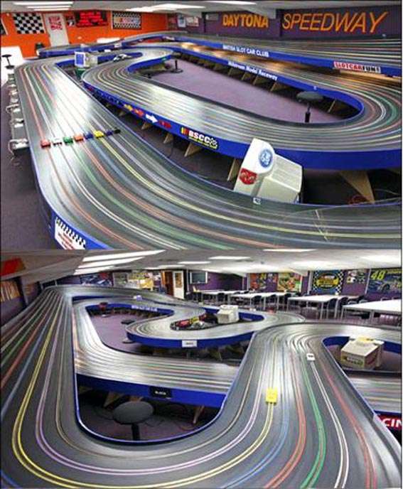

En voici une. C'est la piste du BSCC en GB. Je trouve qu'ils ont très bien réussi à concilier les deux, mais ceci reste un avis personnel. De plus je trouve que cette piste "a de la gueule" envers les slotteurs mais peut-être encore plus pour celui qui découvre l'activité. C'est très loin de toutes les idées qu'il a pu se faire du slot à travers un petit circuit contenu dans un coffret...

Merci de ces precisions pepe plus c est vrai que cette piste du BSCC est magnifique et qu une piste dans ce style peut etre LA piste grand public qui ravira aussi les slotteurs.
Au fait bien sur tu as aussi ton pass Ad Vitam Eternam mais je pense que tu l avais deviné.
Que pensez vous de cette piste ?

elodart a écrit :Merci de ces precisions pepe plus c est vrai que cette piste du BSCC est magnifique et qu une piste dans ce style peut etre LA piste grand public qui ravira aussi les slotteurs.
j'aime bien la dernière qui semble en effet à la fois accessible aux slotteurs et aux débutants.
par contre, elle me semble immense... Trop immense...
faut une bonne vue ou des jumelles pour jouer, vous trouvez pas

Je pense que c est du a la photo Elnomad
Je vais essayer de trouver des plans de cette piste pour te confirmer ça

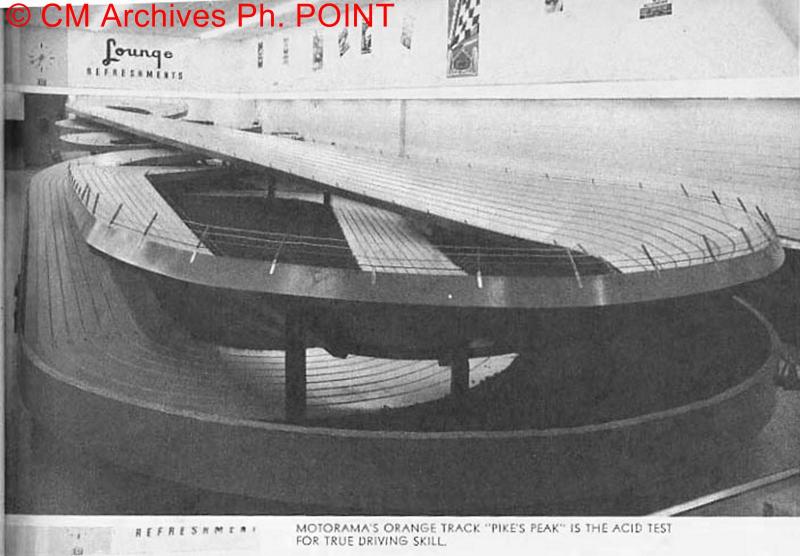

ElNomad a écrit :par contre, elle me semble immense... Trop immense...
Immense ? Tsss tsss voilà immense. Sans doute la plus grande piste jamais construite.
Motorama Raceway 1964 mais je ne me souviens plus de la ville.
Développé 408' (124m35) si si si, dénommée Pike'peak.
En fait celle-ci fut trop grande à l'utilisation et détruite assez rapidement pour être remplacée par un peu plus raisonnable
