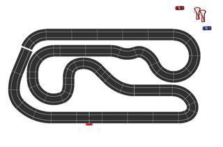

Voici, après vos remarques et la lecture des blogs sur la réalisation de piste,
voici mon tracé modifié.
- le moins de R1 possible
- un tracé le plus fluide possible
- des courbes à rayons divers
- Ligne d'accélération mini (le nom de ligne droite me parait "usurpé" car sur un châssis de 3X150 m...)
Les aiguillages seront posés après, le pit-lane est situé sur la partie basse, le sens de roulage prévue: anti horaire quoique le tracé se prête au 2 sens.
Vos avis, retouche ou autre seront les bienvenus.

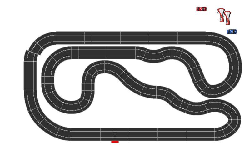

Date du message : mardi 20 janvier 2009 à 13h59
Courbe de gauche revu...............
Je pense que là..................

Arcabian
Date du message : mardi 20 janvier 2009 à 14h06
sympa! juste la partie central pourquoi y avoir retouché?
goupyl49
Date du message : mardi 20 janvier 2009 à 15h01
Arcabian a écrit :
goupyl49 a écrit : Courbe de gauche revu...............
Harggggggggg..........
j'avais pas vu......
Merci..
Maintenant, j'arrête, car le mieux c'est l"ennemi........bla, bla, bla...........
Mais ou est le Frein.......
Arcabian
Date du message : mardi 20 janvier 2009 à 15h54
celui la je le trouve top!

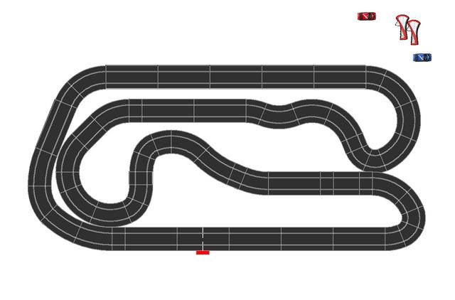

bouvier
Date du message : mardi 20 janvier 2009 à 18h23
goupyl49 a écrit :
Arcabian a écrit : goupyl49 a écrit : Courbe de gauche revu...............
Merci..
salut goupyl49
il est très bien ce tracé sauf que (je sais on est ch..nt avec nos sauf que )je crois avoir compris que tu est en digital et si c'est bien le cas il faudrait que tu laisse un peu plus de place en les pistes pour que les voitures puissent déraper sans risques de collisions
polopo
Date du message : mardi 20 janvier 2009 à 19h18
Le N-digital se prête mal au sens anti-horaire. Plus exactement la console est prévue pour le sens horaire, tu risques donc de galérer en devant la placer vers l'intérieur du parcours pour utiliser le sens anti-horaire, faire passer les fils des poignées sous les pistes, voir l'écran à l'envers, etc. On a un autre utilisateur sur le forum qui a bidouillé sa console Ninco pour l'éloigner du rail de coupure de la ligne de départ, et vu les galères qu'il rencontre je ne sais pas si c'est une bonne chose...
moonlightmile
Date du message : mardi 20 janvier 2009 à 20h36
Si tu tournes dans le sens anti-horaire, tu vas te retrouver avec ton épingle R1 en bout de ligne droite, ce qui va t'obliger à freiner très tôt. Généralement c'est plus sympa de terminer la droite par quelques courbes à grand rayon, tu peux freiner plus tard !
goupyl49
Date du message : mardi 20 janvier 2009 à 21h57
Me sssssssssssssssssssssuis gouréééééééé
CA TOURNE EN SENS HORAIRE ( à force de faire des tracés.............)
moonlightmile
Date du message : mardi 20 janvier 2009 à 21h58
ok, alors mon commentaire à la benne
