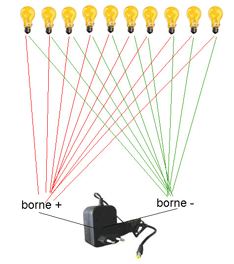

Bonjour Ce que je n'ai pas compris, c'est ce qui concerne la partie électrique. Si je veux acheter des ampoules de 12 Volt au détail, mais ne pas les brancher en série (car le jour où une ampoule grille c'est tout l'éclairage qui ne fonctionne plus, et en plus on ne sait pas quelle ampoule il faut changer puisque toutes se retrouvent éteintes) ----> comment faire ; faut-il 2 fils électriques par lampadaire ; donc si on a 20 lampadaires on se retrouve avec 40 fils ; mais comment ces 40 fils sont-ils reliés au transformateur 12 volt ? D'ailleurs faut-il dans ce cas un transfo 12 volts ?

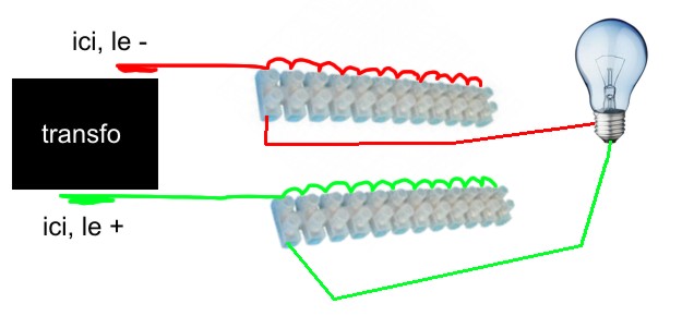

| zined a écrit : | | faut-il 2 fils électriques par lampadaire ; donc si on a 20 lampadaires on se retrouve avec 40 fils ; mais comment ces 40 fils sont-ils reliés au transformateur 12 volt ?
oui ! ça fait quelques chose comme ça :
par contre, il te faut un transfo asser puissant en ampere !!! . . . . . . L'humour noir, c'est comme le boudin blanc, c'est une question de gout ... Auteur Message philvit Bargeots Genre : Masculin Masculin Inscription : 10/02/2008 Messages : 188 Nombres de voitures : 1999
Date du message : vendredi 28 mars 2008 à 14h31
Si tes ampoules te sont vendu pour des12v il faut soit les alimenter une par une en 12v comme le schéma de Teubarland soit en mettre 20 en série et les alimenter en 220v directement 12v x 20 =240v mais si une crame toutes les autres ne fonctionnerons plus et alors amuse toi pour trouver laquelle est cramée
Ce genre d ampoule ne consomme pratiquement rien en intensité et un vieux transfo de circuit fait largement l affaire pour 20-30 lampes
Pour le câblage je verrais plutôt 2 fils sortant du transfo et courants sous le plateau et les lampadaires se repiquant un par un sur ces 2 fils Plutôt que des lampes pourquoi pas des Leds blanches (durée de vie supérieure et consommation moindre...) Fonctionne sous 3v ou avec une résistance ou pourquoi pas en série 4 par 4 sur un transfo 12v

Bonjour chers collègues qui avez décidé de me venir en aide.
Je n'ai pas envie de mettre en place une installation en série afin de ne pas être confronté au problème d'une ampoule qui grille et qui entraîne l'extinction de tout le réseau (sans compter surtout qu'il faut ensuite arriver à identifier l'ampoule grillée...)
J'ai lu vos réponses, je suis allé voir d'autres posts relatifs aux lampadaires, mais à la fois je n'ai aucune expérience en bricolage, aucune connaissance en électricité, et je suis trop nul, alors je n'arrive pas à comprendre. Dans le schéma ci-dessus de Teubarland, si on utilise des ampoules de 12 Volt chacune, il faut un transfo de 12 volt, c'est bien ça J'ai un transfo neuf que j'ai gardé de mon coffret Carrera Sunset racing (j'ai mis à la place 2 alim de labo). Il y a dessus les indications suivantes : 230 V 50 Hz Sec A 14.8 V 0.35 A 5.52 VA Sec B 14.8 V 0.35 A 5.52 VA
Puis-je récupérer ce transfo ? Si oui, et par rapport au schéma suivant de Teubarland, dois-je utiliser uniquement les 2 fils du transfo correspondant au Sec A ? (les 2 fils destinés à alimenter en fait l'un des 2 slots ; les 2 fils du Sec B étant destinés à alimenter l'autre slot)
Mais je suis allé voir sur le site de Conrad.fr, j'ai regardé toutes les ampoules mais je n'arrive pas à savoir quelles ampoules il me faudrait acheter...
Et puis en ce qui concerne l'ampérage, faut-il additionner les ampères de toutes les ampoules, ce qui nous donne l'ampérage minimal du transfo à acheter (?)

| zined a écrit : | Pétard que c'est dur lorsqu'on est ignare comme moi Denis Non c'est assez simple Denis mais avant tout il faut savoir utiliser des bases essentielles en électricité ! D'abord on définit: - U = la tension est Volt, - I = le courant ou intensité en Ampère, - R = la résistance en Ohm; - P = la puissance en Watt ou encore en Volt-Ampère = VA
La loi d'Ohm donne: U = R x I donc par conséquent I = U / R et R = U / I
La loi de Joule donne:
- P = U x I et par conséquent P = RI2 et U = P / I et I = P / U
Denis si vous disposez d'une alimentation sortant une tension de 14.8 V et un courant de 0.35 A sa puissance sera donc de 15 x 0.35 = 5.18 W ou 5.18 VA vous pouvez y raccorder soit:
- une seule ampoule 15 V - 5 W - en parallèle par exemple 5 ampoules de 15 V - 1 W - en série 10 ampoule de 1.5 V - 0.5 W
