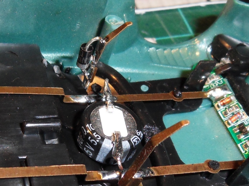

la semaine dernière, j'ai profité de mes courtes vacances pour installer sur mon Aston DBR9 une bidouille que l'on ma conseillée sur les SCX pour rendre l'éclairage permanent :
- un condensateur "Gold Cap" 5.5 volt 0.1 F en parrallèle sur les pistes en cuivre de l'habitacle
- une diode pour éviter le retour de courant vers le moteur à la place de l'une des pattes en cuivre qui relient l'habitacle au chassis
je mets des photos ce soir
dès les premier essais, c'est impec, la lumière est très stable c'est super
par contre au bout de 2 ou 3 jours, j'ai "perdu" les feux rouges de mon aston ... alors que l'alim du circuit est "bas de gamme" (2 transfos multifonction de supermarché 12 volt 0.5 A)

voici la photo de la bidouille :

Question:
Une capa de 5,5 volts alimentée sur du 12 volts se charge ... Puis curieusement crame (2 capa 5,5 + 5,5 + petit régulateur de tension comme sur le montage du davic aurait été mieux) et se comporte comme un court circuit... Pendant combien de temps les feux du dit véhicules vont fonctionner?
Sébastien
Cadique
Date du message : vendredi 27 août 2010 à 20h17
Il est assez difficile de comprendre ce qu'il se passe sur votre montage sans schéma.
Cependant, ce qui nous intéresse avec une diode led c'est le courant qui lui est délivré. Le reste à la limite on s'en fout. En général il faut leur délivrer 20 mA sauf exception (de plus en plus nombreuses avec les leds haute luminosité). Mais ce n'est pas le cas avec vos feux arrières.
On peut par exemple alimenter une diode avec 1500 v= (au hasard) si le courant est adéquat, aucun problème.
Je trouve assez osé de mettre un condo de 0,1 farad directement sur une led sans avoir calculé le courant de décharge et de ne pas avoir calculé la résistance qui va bien pour garantir les 20mA max.
Que cela crame ne m'étonne pas plus que cela. Mais sans savoir ce qu'il y a derrière la goldcap, on peut pas dire grand chose de constructif (le circuit d'origine scx).
Pour ce qui concerne l'alimentation de l'éclairage de nos voitures je ne vois pas de solution sans régulateur qui permettra un contrôle du courant indépendamment de la tension d'alimentation du circuit (on aime bien jouer avec, s'pas). Il y a plein de schémas déjà donnés sur ce forum et bien d'autres, qui permettent de résoudre simplement ces problèmes.

Date du message : vendredi 27 août 2010 à 20h28
speedy a écrit :
Question:
Ah oui, je n'avais pas fait attention, la goldcap est en 5,5v. Bobo la golcap (quoique c'est assez costaud). Avant qu'elle pète la diode aura déclaré forfait avant.
Ce n'est pas le fait que le condensateur soit en 5,5v qui fera du mal aux leds, il souffrira c'est sûr, c'est surtout le manque de maitrise du courant délivré aux leds qui pose problème. D'où le régulateur de tension que l'on utilisera en régulateur de courant.

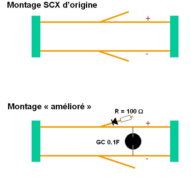

Date du message : samedi 28 août 2010 à 19h35
j'ai fini mes travaux dehors... en attendant que ça sèche , voici le schéma
Citation :
le courant de décharge est forcément très élevé,
le courant est aussi (surtout ?) fonction de la résistance dans lequel il se déverse...
j'ai du mal à imaginer pourquoi un condo chargé sous 12V délivrerait plus de courant qu'une alim de 12V 0.5 ampère les deux alimentant la même résistance...

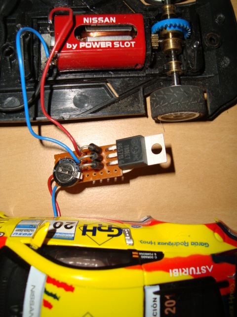

Voici une bidouille que j'avais fais pour laisser les feux allumés à l'arrèt.j'avais aussi utilisé un condo goldcap et un regulateur.
J'ai déja eu le cas de feux arriere scx qui s'eteignaient et se rallumaient sans savoir pourquoi.
