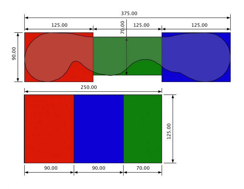

Salut tout le monde Comme il est dit dans le titre l'idée est de faire un circuit démontable deux voies dans une plaque de MDF de 250x125 avec une ligne droite assez longue Il y a deux modules de 90x125 et un de 70x125 Les voies sont espacées de 10cm Le rayon le plus serré fait 15cm les bordures font 15cm
Vos avis et critiques seront les bien venues avant que je passe aux travaux pratiques

ça me paraît pas mal et rapide comme tracé, par contre, pour faire une ligne droite de 375 cm dans une plaque de 250 cm, j'ai un doute.......
Si je suis ton détail, pour avoir tes trois modules, tu auras besoin de plus d'une plaque de 250 x 125.

Salut bob Bon déja il y a au moins un avis favorable sur le tracé cool Pour l'encombrement ce n'est pas un problème de place mais juste l'idée de faire un circuit sympa à moindre coup et troies voies veux dire plusieurs plaques et donc plus cher Et si si sa tiens bien dans une seule plaque(il y a juste les trais de scies que je n'ai pas compté ) La preuve en image:

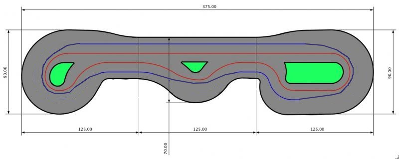

tu sais ce que j'en pense, on en à un peu discuté sur mon tout premier post , j'adore quand les slot en courbe se désaxent de la voie pour allet titiller la corde et le vibreurs ,belle ébauche, je penses que tu prendras! beaucoup de plaisir à la rainurer et à t'en servir par la suite! grand adepte du "do it yourself" Auteur Message Date du message : lundi 13 octobre 2008 à 23h28
Très bien ce circuit, pour un peu il me fait penser à celui de Bordeaux voire Dijon. Par contre je suis de l'avis de DBR9, pourquoi ne pas désaxer les slots vers la corde ? Ca ajouterait une difficulté sympa sur ton tracé très rapide à mon avis. "On n'est jamais trop vieux pour être jeune" Auteur Message bouvier Sloteur Fou

bein oui , elles donnent l'illusion que les voitures viennent couper un peu à la corde plutot que rester betement // à la route et c'est plus fun, ne change rien, c'est parfait comme ça grand adepte du "do it yourself" Auteur Message will666 Jedï d'honneur

Salut, bien sympatique comme idée, ainsi que le tracé plaisant pour des arsouilles endiablées .
Juste un p'tit truc, j'essayerai de placer un pif paf pour mettre un peut plus de piment au tracé, mais ca c'est un avis perso..........  Auteur Message bouvier Sloteur Fou

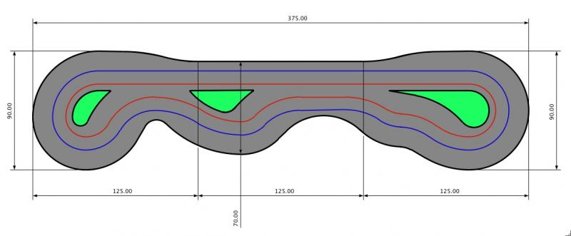

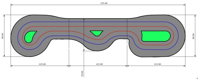

bouvier a écrit :Salut Gentlemandriver Je ne comprend pas bien se que vous voulez dire avec dbr9 si c'est par apport aux taches vertes elles ne sont là que pour décorer que je les éloignes ou les rapproches du slot ne change rien au tracé Quand tu dis tracé très rapide tu veux dire qu'il y est trop j'avoue que c'est un peu ma crainte
Moi je pensais plutôt à un truc comme ça :
Pour te donner une idée car il y a mieux à faire que ce que j'ai modifié. Mais sans ça ton circuit est bien sympa et quand j'ai dit rapide ce n'était pas un inconvénient du tracé, au contraire. "On n'est jamais trop vieux pour être jeune" Message modifié le mardi 14 octobre 2008 à 19h02 par Gentlemandriver Auteur Message will666 Jedï d'honneur

oui, j'avais bien vue le pif paf, mais pas assez prononcé, c'est exatement ce que je voulait dire............. je me suis peut etre mal exprimé
j'aime bien ton nouveau tracé, bien mieux a mon gout  Auteur Message dbr9 Sloteur Fou

Citation :texte Citation :dbr9 je me souviens bien de notre discussion sur les virages à la corde mais je me rend compte que les tracés sur un exemple sa vas mais le faire sur un circuit c'est beaucoup plus ardu j'ai essayé de les faire mieux mais bon je me dit que sur le plateau réel cela sera peut être plus aisé
je te rassures c'est pas plus compliqué sur le MDF que sur le papier,c'est du boulot supplémentaire je te l'avoue... j'ai fais un essai proto sur une planche martyre , j'ai tracé la voie en premier en prenant soin de marquer le début de l'angle jusqu'au rayon,entrée et sortie de courbe et ensuite il suffit fr tracer l'angle médian et tu décales ton rayon et ce , à chaque changement de rayon de courbure. grand adepte du "do it yourself" Auteur Message Date du message : mardi 14 octobre 2008 à 22h10

Gentlemandriver à oui d'accord, c'est vrais que sa peut être une bonne idée au moins pour augmenter le rayon d'un des deux demi tours mais je sais que beaucoup critiquent se genre de resserrements à cause des risque d'accident. tu as déjà essayé tu en pense quoi
dbr9 effectivement j'espère que se n'est pas plus dur j'avais même l'espoir que se sois plus facil car avec le logiciel c'est vraiment pas évident j'ai bien compris le coup de la médiane mais pour les courbes à plusieurs rayons, la chose se complique
