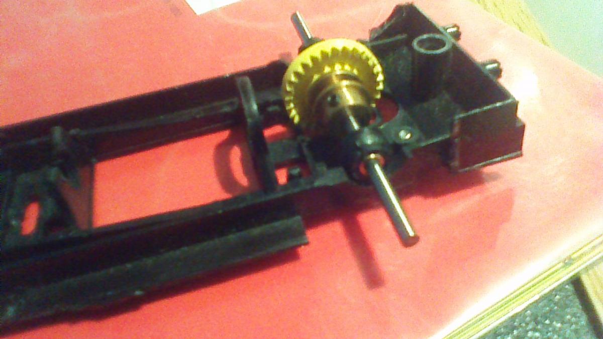

voila je dois démonter ça et viser des jantes alu et ma petite clé est vraiment merdique,si vous avez un lien pour trouver le bon matos merci !!

moi j utilise SCALEAUTO et SLOTING + en tourne vis BTR (le plus est l’embout de rechange en option)
Date du message : lundi 22 septembre 2014 à 20h27
merci , c'est mieux que ma cochonnerie !!

....En attendant de te racheter une vraie clé qui-va-bien, tu peux toujours couper tes clés foirées Slot-It avec une bonne pince coupante fine. Si c'est bien fait, tu peux réutiliser ta clé! Parfois, c'est le 6 pans de la vis qui foire : une petite pince plate, et tu peux dévisser sans soucis mais ta vis sera certainement flinguée.

merci Drix , je vais investir ,ce n'est pas perdu!!
Hummmm pas vraiment la bonne solution...
Avec une pince tu écrases le métal et la clé n'est plus à la côte en bout surtout avec les petites sections.
Tu tronçonnes 5mm avec un Dremel et la clé est neuve

plus maintenant, les nouveaux tournevis sloting plus c'est de la merde. L'embout ne tient pas dans le temps.
J'ai adapté des NSR et des scaleauto sur mes sloting plus. Le top.
