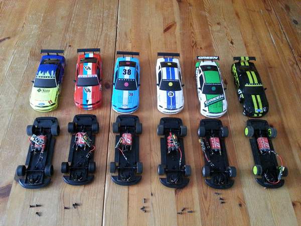

fait juste attention à bien isoler tous les fils. si les fils se touchent ça peut faire cramer la puce.
maintenant je sépare les contacteurs en 2. cela permets une meilleure évolution du guide.
je fais de même pour les fils qui vont au moteur.

cousinhub88 a écrit :fait juste attention à bien isoler tous les fils. si les fils se touchent ça peut faire cramer la puce.
Merci cousinhub pour l'info. J'ai bien fait attention à ça. Puisque je le peux, je fais vérifier tous mes montages par David.
Voici les 6 puces montées.

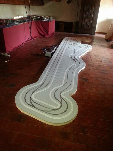

crazycowboy
Date du message : mardi 9 juillet 2013 à 18h34
Et voilà la piste montée. Il faut vérifier le bon fonctionnement des aiguillages module par module ...
brancher le davic et ...
titchoi
Date du message : mardi 9 juillet 2013 à 18h46
Chapeau bas, mon ami
Tu vas faire de belles animations maintenant

un conseil, achète de la gaine thermochauffante et isole toutes tes puces. tu risques de faire des courts circuits en les laissant ainsi.
et comme je te l'ai expliqué plus haut, n'hésite pas à séparer les 2 contacteurs de part et d'autre, tu verras, c'est plus facile à positionner dans la voiture.

un petit conseil pour tes puces,utilises du gros double face pour les fixer
soit devant le moteur ou derriere l'axe avant(depend des voitures)
et ca evitera qu'elle bouge et qu'elle se deconnecte

Mais en plus, lorsque tu connectes tes puces aux connecteurs, regardent si les connecteurs ne se déboitent pas facilement.
Si c'est le cas, je te donne un truc.
J'étame tous les connecteurs "mâle" et j'enlève le surplus avec de la tresse à dessouder. Comme ça il n'y a plus de risque de déboîtement intempestif et surtout le courant passe beaucoup mieux.

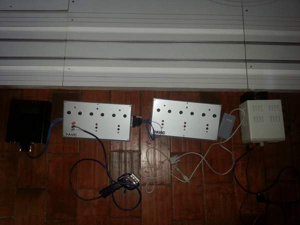

crazycowboy
Date du message : jeudi 11 juillet 2013 à 00h00
Bonsoir,
Ca y est, la piste fonctionne. J'ai fait une petite vidéo mais je ne sais pas comment l'insérer. Je suis en train de l'envoyer à titchoi, mais depuis plus d'une demi-heure, seulemlent 71% sont partis de ma boite mail
Qui peut m'expliquer comment insérer une vidéo svp ?
En tous cas, mission accomplie.
