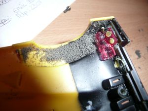

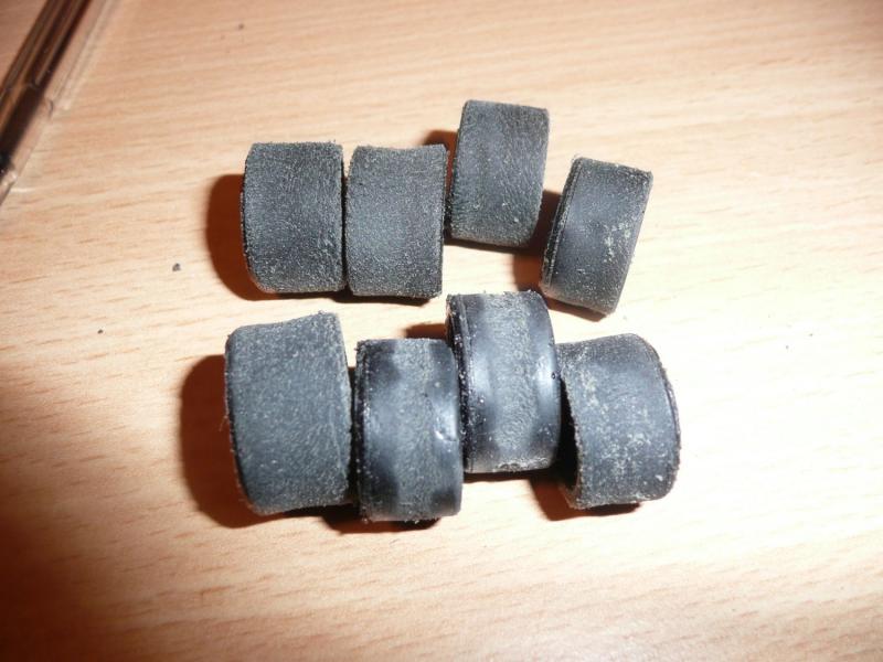

allez je vous explique mon truc j'ai passé une commande chez slot&go mercredi et il y avait dans celle-ci 4 jeux de pneus ultimatt 2 20*12 2 19*10 pour une audi r10 porsche rs spider une bmw z4 et une peugeot 908.le tout en carrera d'origine aimant enlevé sur piste carrera de 18 mètres pas trop sinueuse.
je campes, mes pneus super finition, magnifique rondeur, ca rentre tout seul, parfais (c'est que j'en ai entendu du bien de ses pneus)
allez sur la piste temps de référence 7.002
3 premiers tours ça décoiffe nouveau record de la piste 6.950
avec plusieurs voitures trop cool
petite pause pour manger. retour une heure plus tard.
la ça commence déjà a se gâter pas moyen de refaire un bon tour.
je ne comprend pas trop je joue tout de même un bon moment mais bon 7.500
le lendemain "se soir" état des lieus toujours 7.5 nettoyage ou pas je remet les nsr ultra grip qui ont plus de 4000 tours peut être résultat 7.1, pour toutes les voitures même constat .
voila le résultat des voitures et des pneus question bête avez vous déjà eu se genre de souci???

tu en pense quoi toi ils ont une drôle de tête quand même et tous ces dechet

Pour la paire qui est usé au centre je pense a un pneu qui centrifuge et qui touche dans la carrosserie car la signature est identique sur les 2 pneus... Pour les autres c'est bizarre

Pour Speedy, j'ai la même marque sur certains trains de pneus que ceux du centre.mais pas de problème de pneus qui frotte, ca me le fait que sur les scalex (jantes en cause). par contre les autre pneus ont vraiment une drole de tête

Je viens de verifier tous mes trains de pneus, aucun n'a ce souci.
On dirait que tes pneus ont un enorme graining, mais quelle en est la cause ???
Date du message : dimanche 26 avril 2009 à 20h38
Est ce que ces pneus, ne seraient pas trop petits pour leurs jantes ?
La souplesse des Uréthane leur permet de s'adapter à la jante, mais le pneu est extrèmement étiré, et donc s'use énormément et avec du Graining...
J'ai vécu ça avec des NSR 19x10 montés sur des jantes d'Aston SCX....j'avais du les étirer à l'extrème pour les faire rentrer et ils se sont usés très vite et avec du graining....sachant que pour ces voitures je monte maintenant du 19.5x11 NSR ou même du 20x12 en Uréthane Canadien.

Pour info je viens de faire l'essai de monter un pneu Ultimat sur mon tour à pneus et de passer sa surface au papier abrasif. Le résultat obtenu ressemble tout à fait aux photos des pneus présentés sur ce post quant à la poudre grise elle est bien présente aussi

salut, effectivement les causes peuvent être nombreuse, mais une mauvaise série (sur quelques paires) n'est pas à exclure non plus il me semble, l'erreur est humaine....et les pneus selon moi c'est comme les moteurs il y a des séries plus ou moins performantes, ceci dit si tu nous racontes que ça se dégrade vraiment très vite ya autre chose

SPEEDY: *pour le pneu usé au centre en effet c'est la jante qui est vraiment mal foutu
