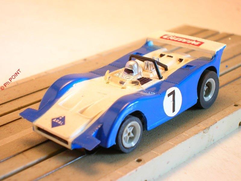

Oui, Carrera a produit aussi du HO classique.
Dont par exemple cette March 707 Canam jamais reproduite par une autre marque à ma connaissance.
Message modifié le lundi 19 août 2019 à 02h14 par pepe_plus
BRUNO
Date du message : lundi 19 août 2019 à 10h48
Cette March existe aussi au 1/32 , mais toujours chez Carerra
A+ bruno
Date du message : lundi 19 août 2019 à 12h02
Bien sûr Bruno mais mon propos ne concernait que le HO puisque c'est le sujet
