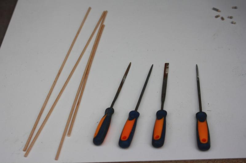

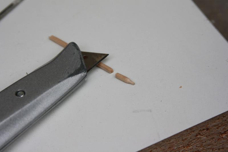

C'est ultra simple .Pour le materiel il faut des pics en bois,des limes tres fine et une perceuse ou une perceuse à colonne.
Photo du matos

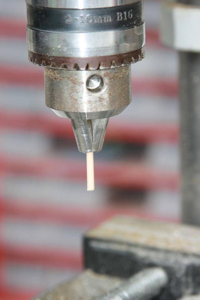

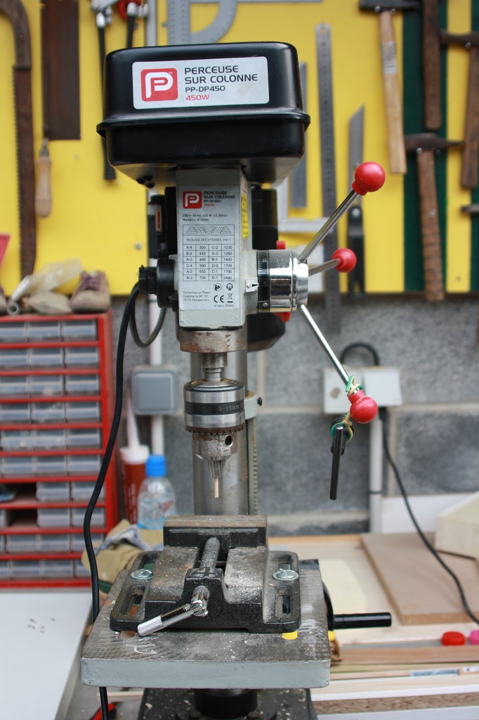

On insere le bois entre les mors de la perceuse et on serre correctement pour ne pas que ça bouge

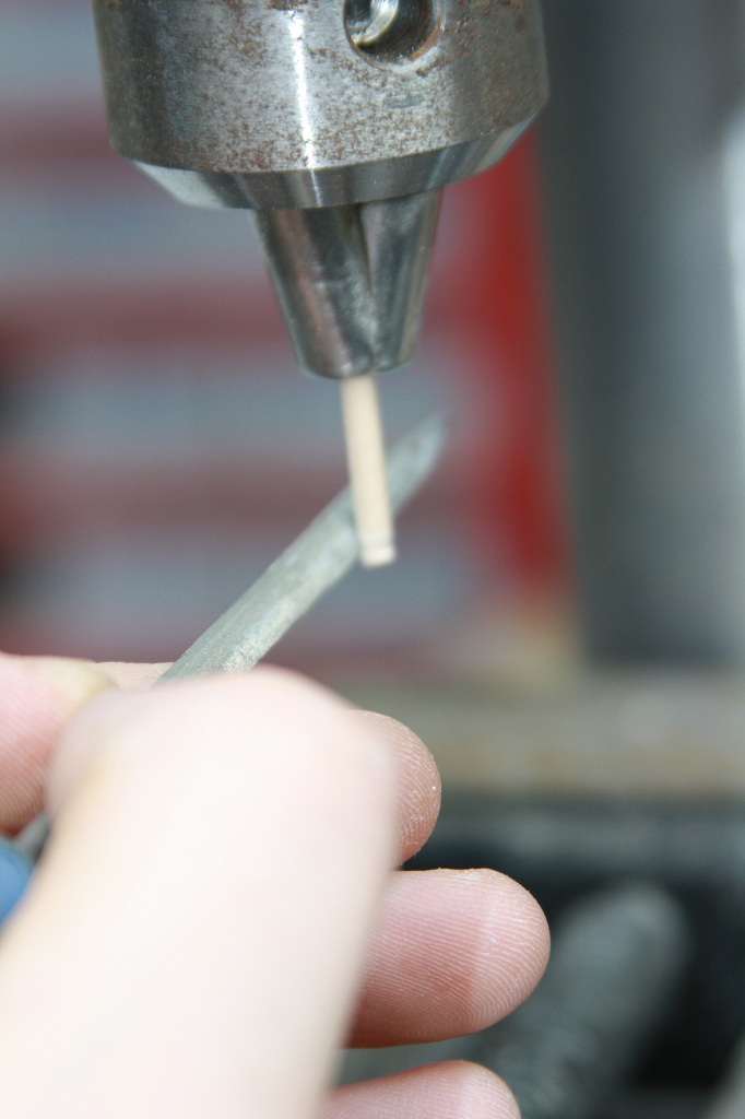

On met la machine en marche et l'on vient coller la lime contre le bois

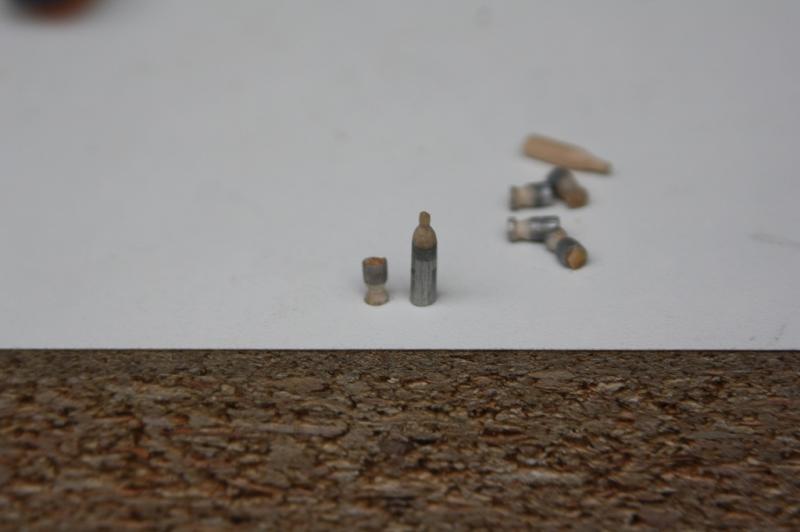

Ca prend la forme souhaitée ici c'est une bouteille
Une fois le galbe et le dessin obtenu ,il ne reste plus qu'à couper à la dimension souhaitée
Un petit coup de papier de verre sur la base et c'est fini .
Santé !!
