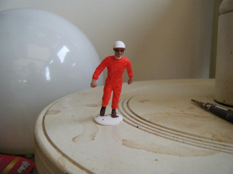

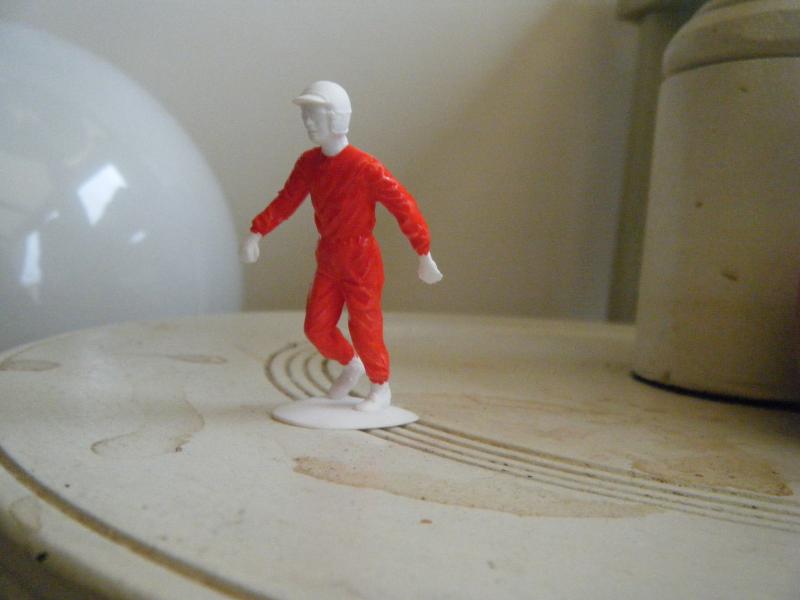

Une fois séche appliquer la sous couche sans oublier un mm² la bomde doit etre a 15 cm du sujet, faut y aller molo au risque de passer deux fine couche.
la c'est fait:
je suis parti sur une base blanche uniquement parce que j'avais plus de noir!
la différence entre ces deux teinte et fondamentale on travail les abordent totalement différemment.
En fait tout depend du résultat que vous voulez obtenir.
Resultat avec
Blanc: couleur vive, teinte claire, peinture "propre", offre différente technique de peinture rapide (bien pour faire de nombreux personnage.), ici on travailleras les clairs (lumière) avant les foncé (ombres)
Noir: couleur plus profonde, teinte foncé, peinture de caractère, ici on travailleras les ombres puis on éclairciras.
Perso j'utilise plus souvent le noir, mais la y'en a plus alors va pour le blanc.

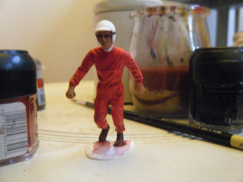

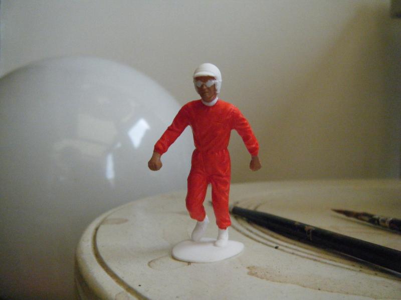

bon maintenant on pose les couleurs de base, on vas appeler ça des aplats.
j'mi colle et je vous explique.
a tout de suite... (ou pas!)

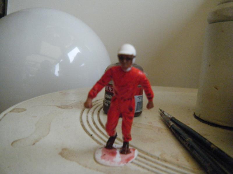

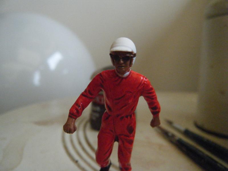

Résultat : des couleurs trop pâlies par le brossage à sec final! Terne, vilain!
bein vois tu je ne connaissais pas
