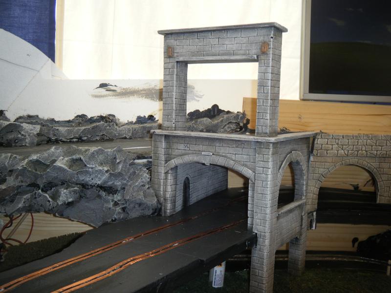

Bon la on attaque l'entrée du village. Comme il y a un pont j'ai opté pour une structure suspendue entre deux tour en pierre.
La première étant terminé je vous propose un tuto sur la seconde qui lui feras front.
Donc ce que nous allons réaliser ressembleras de façade du moins a ça:

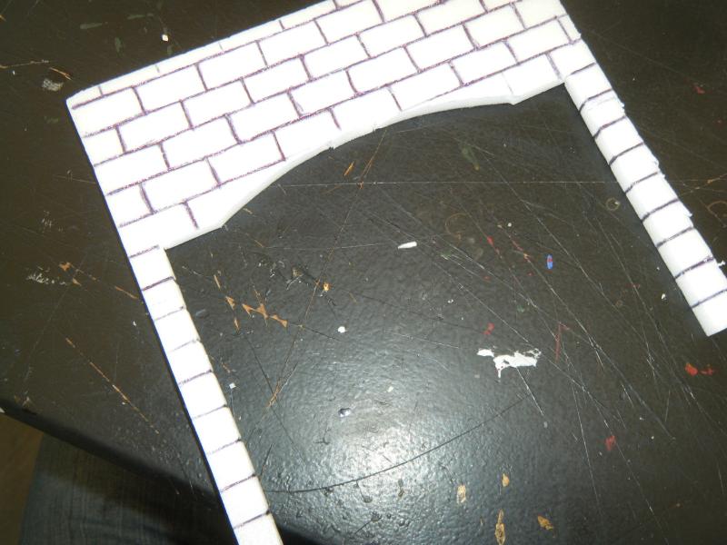

Soit vous avez un plan, soit vous faites un dessin, ou vous faites du n'importe quoi, faut savoir a l'avance ce que l'on veux faire, pour notre exemple je reprend la même chose que la photo mais pas au meme endroit. Donc avec une chute de DEPRON je me prepare un gabarit de l'endroit ou ma porte sera implantée.

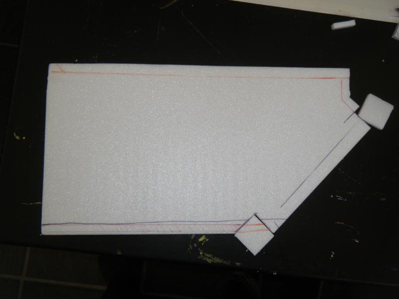

maintenant je matérialise les futur piliers:
cela me permet de déterminer la taille et l'emplacement des piliers, il me reste a découper 2 carré par piliers qui me servirons a bien équarrier mes piliers (je voulais remplacer piliers par colonnes pour éviter les redondances mais j'ai eu peur de ne plus être limpide), c'est carré ferons 6 mm de moins que mes patrons (taille fini) afin de compenser l’épaisseur du matériaux.
Donc ici nous voulons des piliers (Colonnes....) de 3 cm de coté et nous nous dispenserons des parti non visible, nous ne ferons que deux murs sur les 4 donc on reduit de 6mm si nous souhaitons les 4 mur il faut reduire de 12mm (soit 1.2cm).
Trêve de bavardage on trace et on coupe.

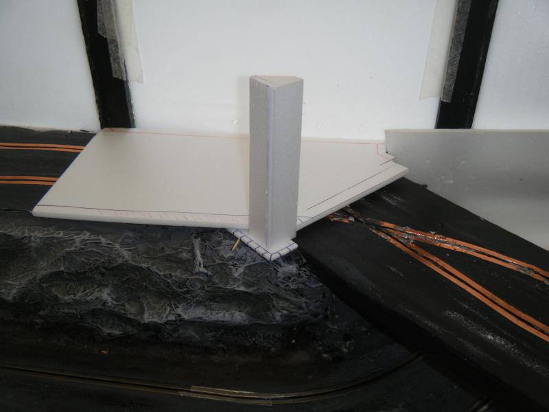

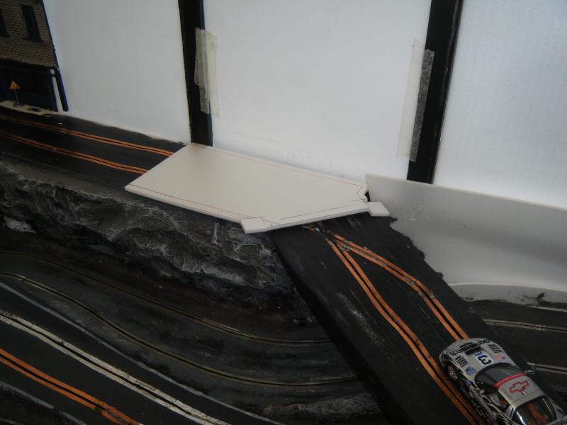

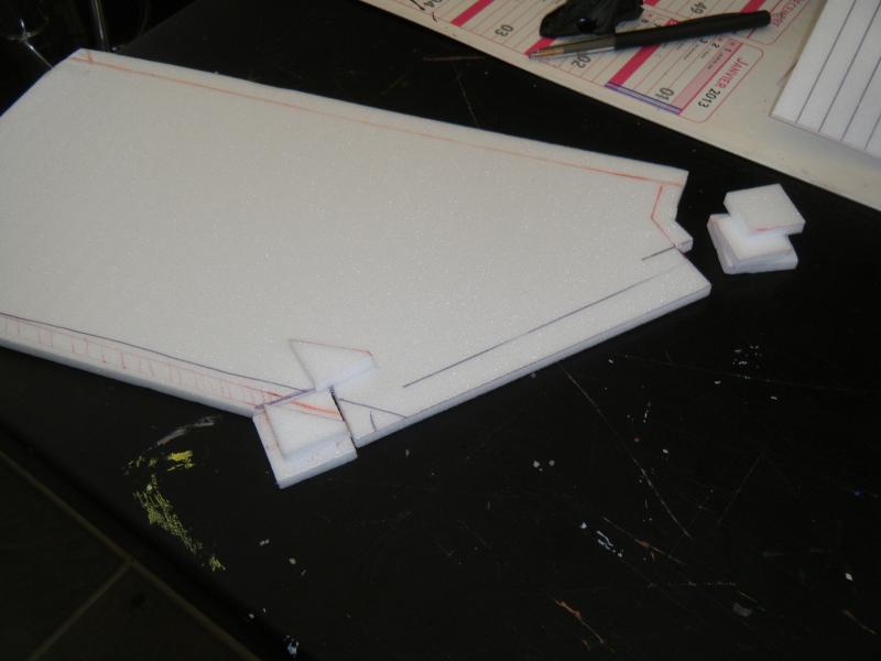

Aprés de petit essai sur la piste je m'aperçois que ça risque de frotter sur le pilier de gauche donc je decide de couper 2 des 4 carres selon leur diagonale, et hop ça risque plus de frotter.

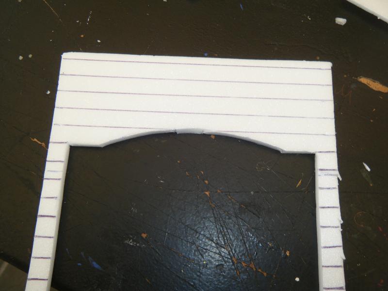

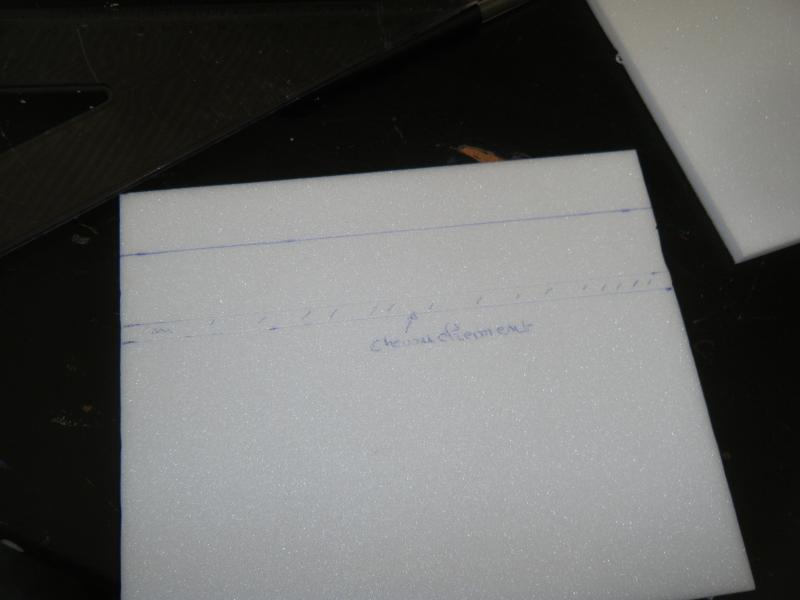

Maintenant on coupe les murs
Hauteur 15cm, largeur mur 1 3cm mur 2 2.4 cm.
le tout fois 2.
Pilier pour lequel j'ai couper la diagonale de la base:
A reproduire 2 fois.

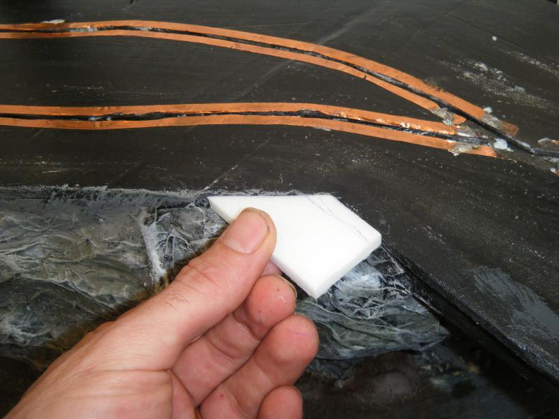

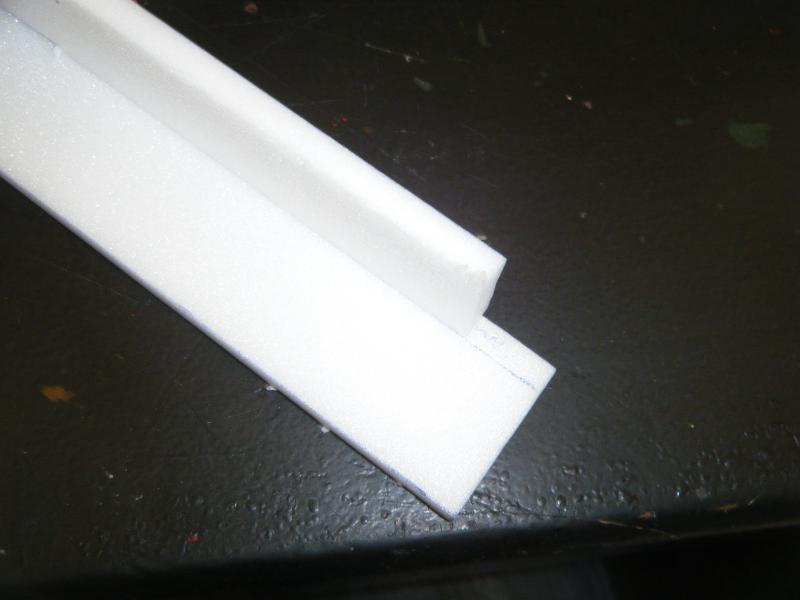

En plaçant les piliers sur ma piste je m'aperçois que du coup il sera dans le vide donc je lui fait une plate-forme:

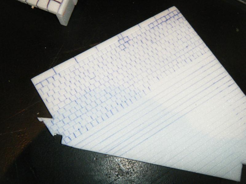

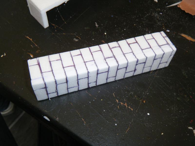

alors Assemblage en images:

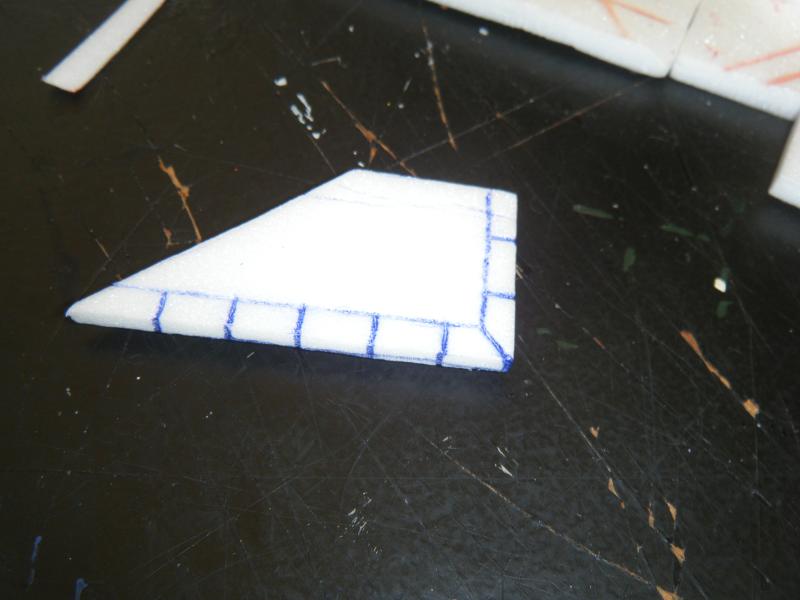

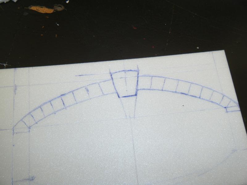

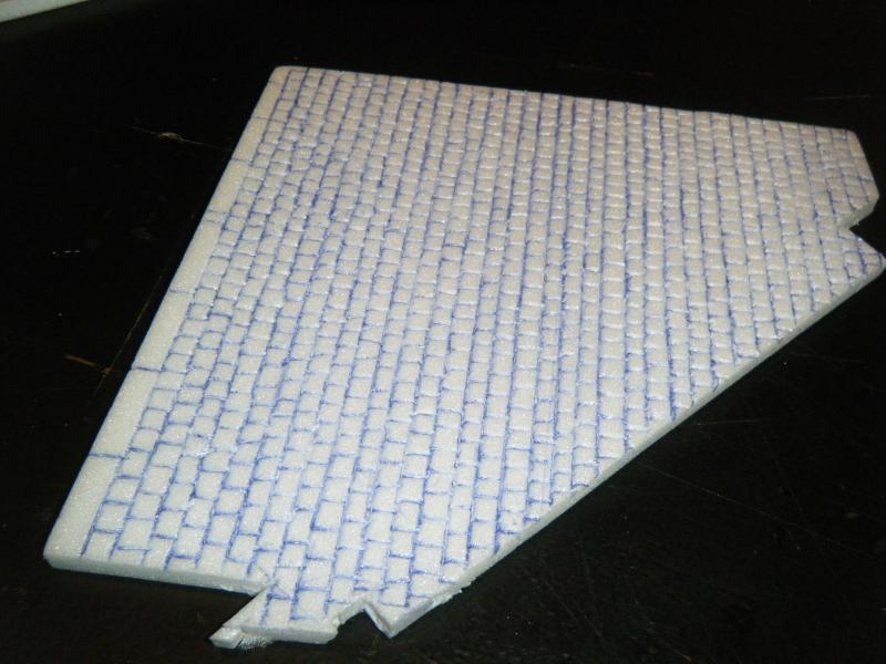

on dessine au stylo les pierre hauteur 1 cm largeur 2 cm
on repasse

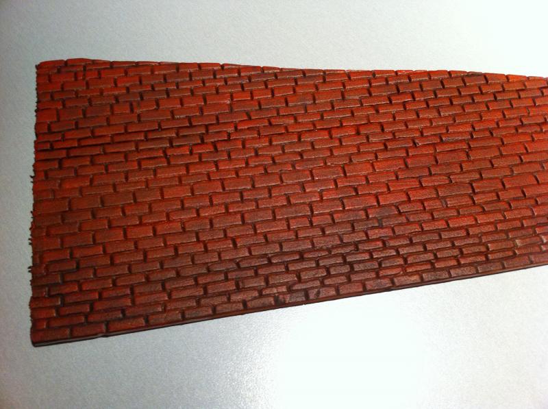

l'idée pour que les joints soit sympa, c'est dans un premier temps marquer les formes a la règle puis de repasser chaque pierres en arrondissant les angles et en élargissant le joint tout en le rendant plus ou moins régulier.
exemple sur les pavés, du 1ier.
sur les pavés y'a du temps a passer mais vous verrais le resultat et bluffant.

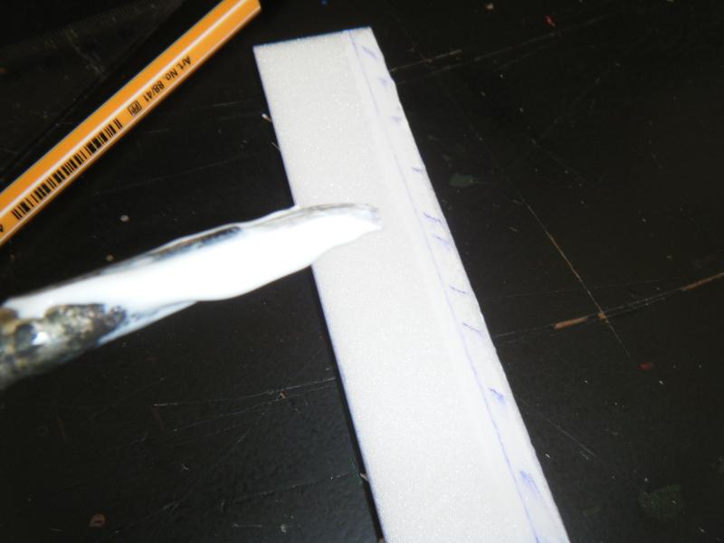

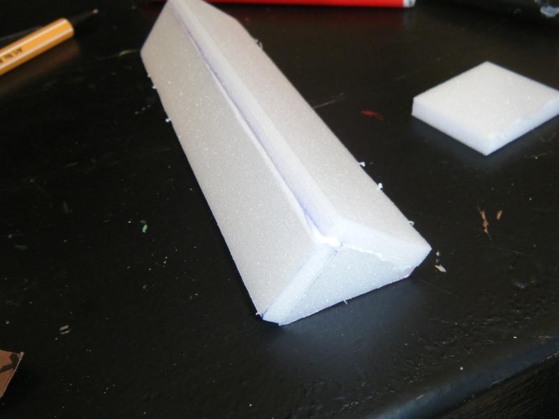

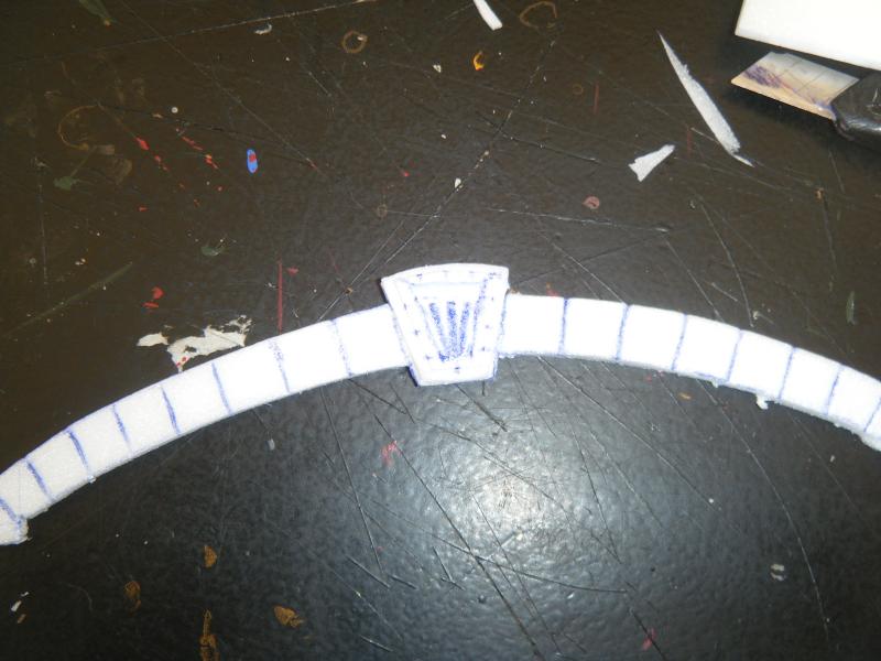

assemblage du premier niveau:
pour l'assemblage colle a bois sur les champ, et maintient avec des cure dent qui une fois arasé seront totalement invisible!

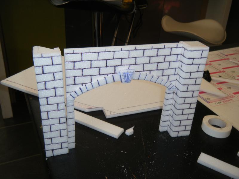

Hop , un petit mur selon le tuto de Kronos ; pas mécontent !
Sacha Guitry
SilverSloteur
Date du message : lundi 18 novembre 2013 à 18h57
bravo
klodlot
Date du message : lundi 18 novembre 2013 à 19h49
ça, pour un beau mur, c'est un beau mur
