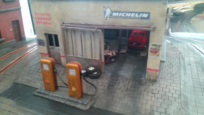

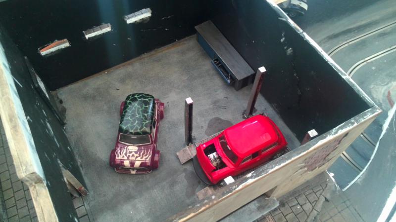

quelques photos du garage:
vue d'emsemble:
interieur (test de peinture au pinceau sur la mini...):
façade:
pour la porte y'a rien de sorcier depron 3mm, mise en forme dessin au stylo, decoupe net au scalpel, peinture:
sous couche noir, brossage avec une peinture metalisé argent, lavis melange 50/50 peinture argent +noir, re-lavis (rouille) argent20% noir20% marron(legerement orangé bestial brown (game workshop)) 60% et pour finir un surlignage* a l'argent des cretes qui attrape la lumière.

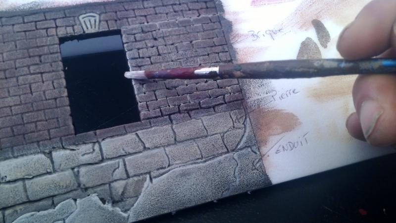

*Le surlignage et une technique de peinture qui consiste avec une peinture non ou peu dilué a accentuer les arretes afin d'obtenir plus de profondeur et de simulé une brillance (si on "pousse" jusqu'au blanc pur)
la methode: remplir le resrvoir du pinceau, eliminer l'exedant de peinture sur un chiffon et plutot que d'utiliser la pointe du pinceau qui quelque soit la taille de celui ci serais imprecise et soumit au tremblement de l'opérateur (nous...) utiliser le reservoir du pinceau a plat sur l'arrete ( je met une image pour que ce soit plus limpide).
pour les briques y'a la technique au debut du post.

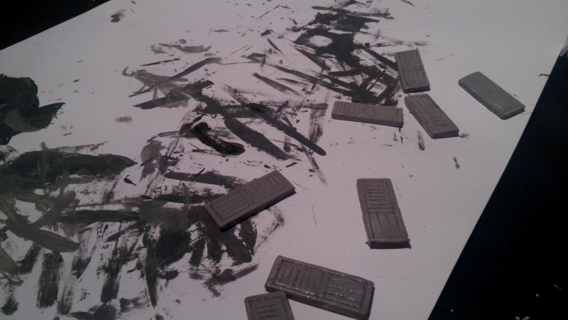

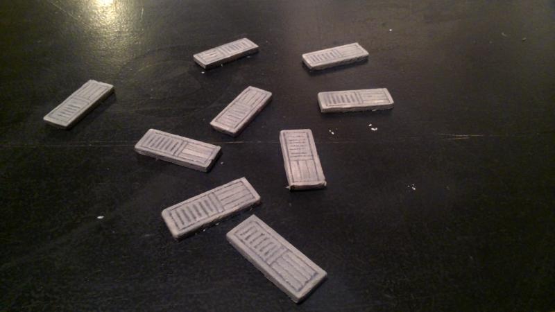

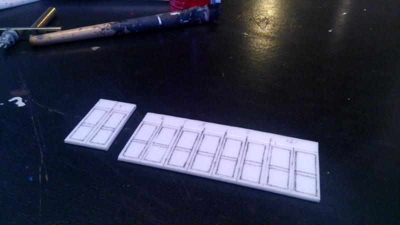

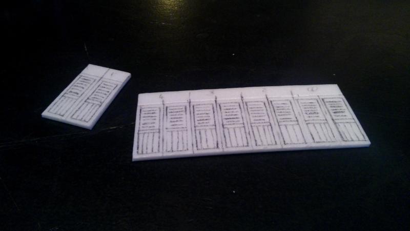

Operation volets battant, persienné sur le haut plein pour la moitié basse
on utilise les meme méthode que les exemples précédent donc pour éviter les redondance je ne vais pas détailler, je vais juste indiquer la technique utilisé en titre de l'illustration.

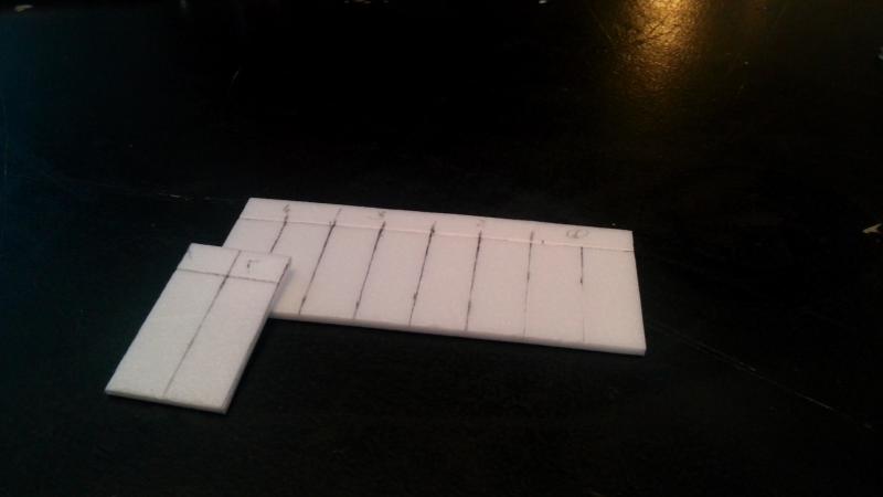

traçages (3 photos):
Découpe:
Applat (couleur de base):

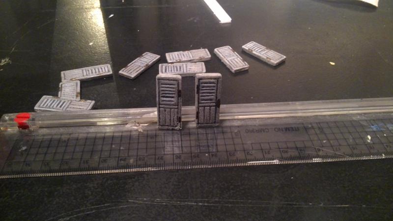

Dans l'ordre lavis noir+gris 75/25, eclaircissement gris, eclaicissement gris+blanc 75/25, glacis gris.
detail des gond au cuivre:

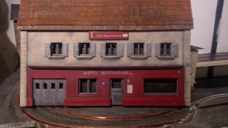

vue d'ensemble:
et voila de joli volets.

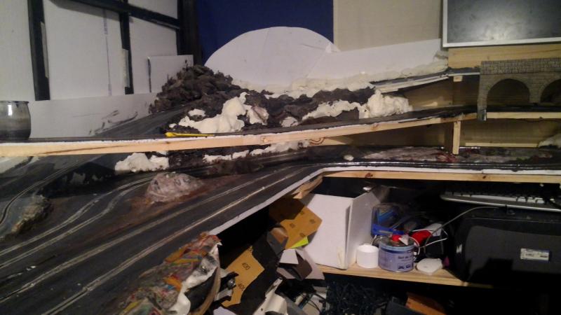

beaucoup de boulot c'est jours-ci, du coup l'hotel n'a pas avancé!
par contre j'ai refait toute la partie basse (10minutes le matin, 30 le midi et une petite heure le soir)
et la comme y'a de gros temps de séchage ça sèche le temps que je bosse! (sinon j'attend pas et je fait de la merde!!!)
aller photo (quand meme):
ouais c'est bordel (pas le temps de ranger, nettoyer.... ma femme va finir par me tuer c'est dans la pièces a vivre... si vous n'avez pas de mes nouvelles au bout de deux jours prévenez les autorités (la je sors))

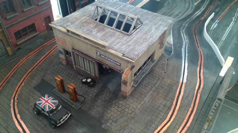

Date du message : jeudi 11 avril 2013 à 17h06

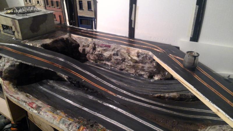

pour la piste depron 6mm doublé, defoncé au dremel avec une fraise de 3mm suivie passage au papier de verre dans le slot, un coup de noir on résine le slot avec le débordement pour le conducteur
ici le conducteur c'est de l'alu de fumisterie découpé un poil plus large que ce qu'il faut pour pouvoir le peindre sur 1demi centimètre ça évite le décollement périphérique. l'avantage c'est qu'avec une peinture mat le grip est idéal en plus le prix de revient est ridicule.

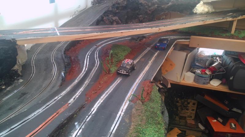

Cette semaines chargée en taf a donc était l'occasion tout de meme de refaire la partie basse du tracé qui est doit évoquer la campagne, donc en avant première (avant peut etre d'ouvrir un nouveau sujet)
voici les photos:
