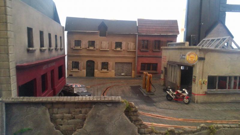

Kronos a écrit :

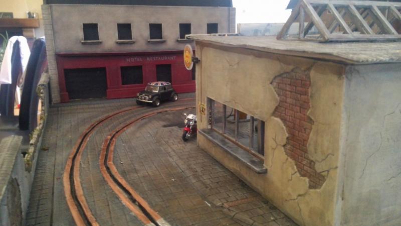

Le resultat:
Qu'en pensez vous?
ouais pas mal....
vraiment chouette ton tuto. et les photos illustrent bien le propos.
j'ai du mal à trouver du Defron ici en Guadeloupe. Je viens de comprendre en te lisant : c'est pas assez cher!
Faut que je trouve ca! ce matériau est génial. C'est avec ca que MF Motorsport fait ses créations, je crois.
C'est vrai que ca donne des résultats excellents avec un effort raisonnable. C'est mieux que le carton plume.
En 3 et 6mm, Sergio, va falloir que tu revois tes plans, le plume c'est 5 ou 10, non?

C est chouette l effet des briques!!
xasperf
Date du message : jeudi 28 mars 2013 à 13h30
Beau décor, belle patine ! Présenté avec des voitures de l’époque, Pouf sur le c..!
Bon boulot ! BRAVO !
Le mur est aussi en Dépron ?

merci xasperf,
oui c'est du full depron (piste, mur, batiments....).

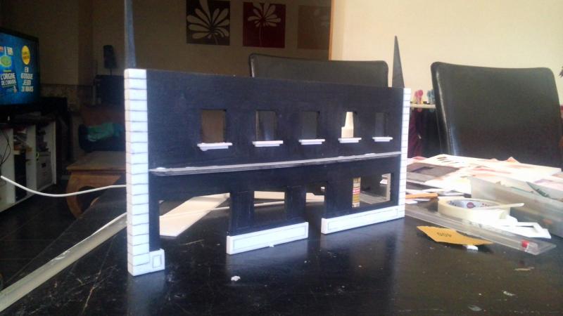

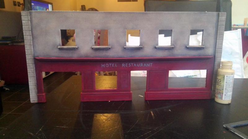

un petit point sur l'avancement du futur hotel des pilotes:
pose des sous bassemment, moulure et des appui de fenetre.

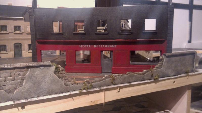

Date du message : jeudi 28 mars 2013 à 22h54
pti point de l'avancement

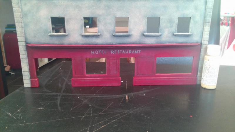

a peine rentré du taf j'attrape les pinceaux

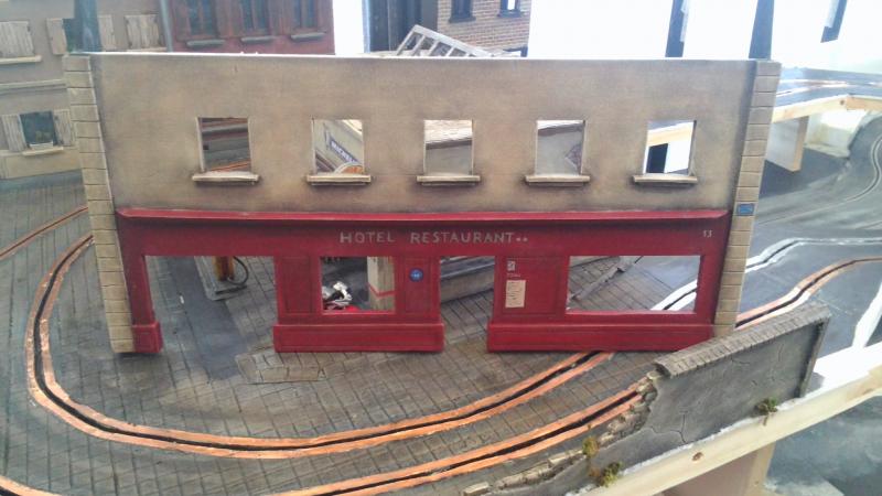

brossage sur le haut de la façade blanc creme, avec le reste de mon brossage (quand le pinceau ne marque quasi plus ) je passe un leger coup sur la partie basse en insistant sur les arretes (la ou la lumiere converge et renvoi une légère brillance) ce qui va avoir pour effet de vieillir un peu l'habillage bois peint, une fois mon forfait accompli je fait un glacis de la couleur de base de ma façade
Glacis= idem que le lavis avec un poil moins d'eau de sorte a ce que la peinture pigmente uniformement les creux et les crete de sorte a ce que par transparence elle colore les diverse effet lavis brossage et uniformise en gardant les nuances
j'essaierais de detailler avec un exemple cette methode plus tard la j'ai pas pris de photo intermediere donc voila le resultat

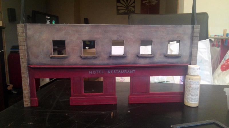

Kronos
Date du message : vendredi 29 mars 2013 à 18h58
allez on continu
un lavis marron foncé sur l'etage suivie de re brossage au creme puis brossage au blanc cassé sur les arretes
brossage
en situation:
