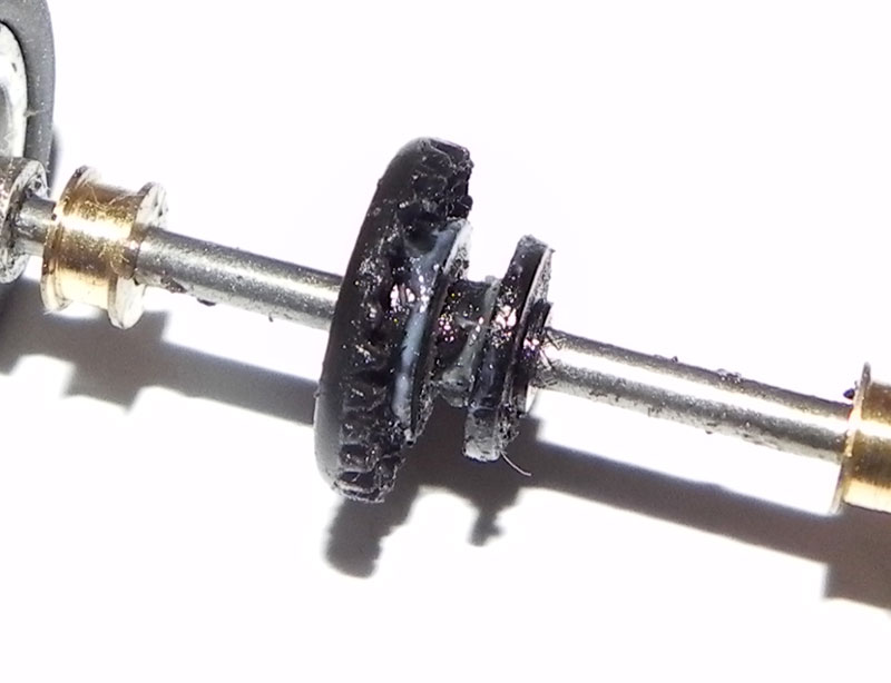

je viens de voir que la couronne d'une de mes fly acquise d'occase ( marcos 600LM) à des dents de casser… je me disais aussi qu'elle faisait un bruit de mitraillette. y a-t-il qq part sur le forum un tuto pour changer ça ? le modèleP03 à 27 dents de chez GMC convient-il ?
merci d'avance.

Tu change l'axe arrière complet. avec ce que tu veux.axe d'origine ou.. Axe slot it+ couronne + palier et le tour est joué.... Par contre, besoin de coller les jantes car le slot it est un peu moins large....ou après jantes Alu, mais c'est encore autre chose..
Et même si tu veux mettre une couronne d'une autre marque, car le diamètre de l'axe fly est spécifique.
De mémoire 2,40 MM.
