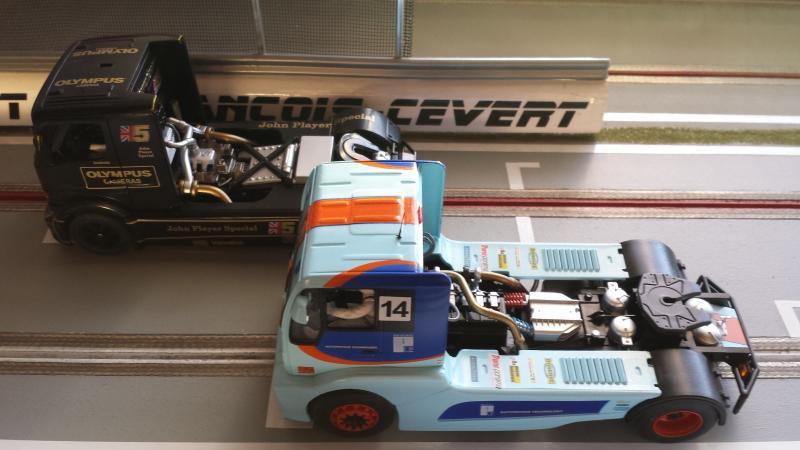

Voici la préparation de mon Sisu SL250 :
Pneus AV réduits au diamètre 24 mm
Pneus AR Sideways Pro Speed PS1M-tr
Guide optimisé
Split "Brifou" sur axe AV
Moteur Avant Slot "Hunter"
(20000RPM-308g/cm)
Lest guide 2 x 4g
Lest moteur 2 x 4.5g
Lest axe AR 3g à droite et 2.5g à gauche
Transmission 31/9
Axe AR allongé (de 47,7 à 54 mm)
Cockpit remplacé par carton
Jantes alu Brifou AV + AR
J'ai eu l'occasion de le confronter à son frère jumeau, sorti de boîte, au club; il n'y avait vraiment pas photo !
Il est très rapide, plaisant à piloter et je peux même '"attaquer" dans les courbes !
Naturellement, c'est lui qui a remporté, et de loin, la course.
