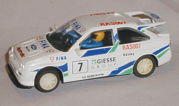

J'ai cependant un souci: aucune des 2 voitures n'a ses rétros, sauriez vous où je peux m'en procurer, ou alors trouver des modèles qui s’adapteraient pas trop mal, ou au pire y a-t-il des tutos pour en refabriquer (il m'en faut quand même 4 au total si j'arrive à faire 2 scratchs corrects...)?
Ci-joint une photo récupérée sur le net (telle que l'auto devait être à l'origine, il y a donc les rétros).

Peux-tu nous montrer tes voitures ?
chris75toff
Date du message : lundi 2 décembre 2013 à 20h10
Oups, oublié la photo, quel nul.....
La voici.
Date du message : lundi 2 décembre 2013 à 20h13
Pour les rétros, tu peux te fournir ici : Scalextric Cars Restoration - Mirrors
P.S. Ton modèle est une Ford Ecort "RS Cosworth" (voir liste sur le lien)

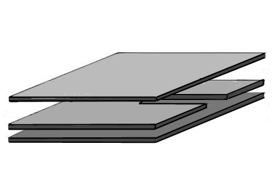

Pour les rectangles c'est à peine plus compliqué. Trouver de la carte plastique genre vieille carte bancaire, carte de supermarché etc
Découper petits 3 morceaux ou plus en fonction de l'épaisseur.
Dans l'une des plaques (ou 2) faire une rainure de la largeur du tore du joint. le coller en place à la cyano. Si le joint est un peu trop épais, rectifier avec un cutter pour qu'il soit de l'épaisseur de la plaque.
Coller de chaque coté les 2 (ou plus) autres morceaux de carte.
Une fois sec tailler l'ensemble à la taille voulue puis un coup de papier de verre pour arrondir les angles et la forme.
Peindre et coller en place en laissant un peu de longueur au joint pour qu'il puisse se plier en cas de choc.
