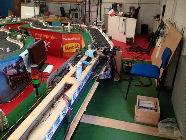

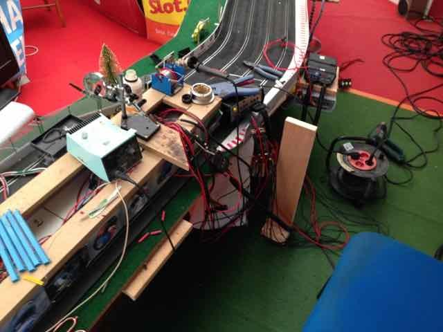

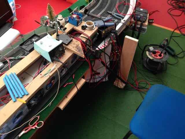

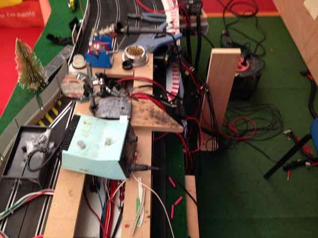

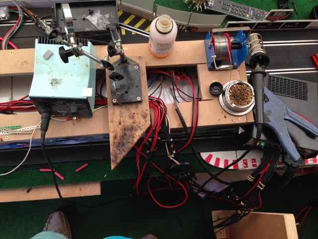

Ouverture du ventre du Davic au club. Après quelques soucis de courant, vérification générale du coeur du digital autour de l'émetteur. Une soudure sèche et probablement la cause de petits soucis. Tout a été repris, abandon des connectique en DB25, soudure par défaut sur le boîtier lui-même, abandon de tout ce qui peut générer une chute du débit du courant. Première constatation après remontage: tout fonctionne. Reste le verdict de la course. Rendez-vous le vendredi soir à partir de 19h30 à St Gilles pour s'arsouiller et tester.

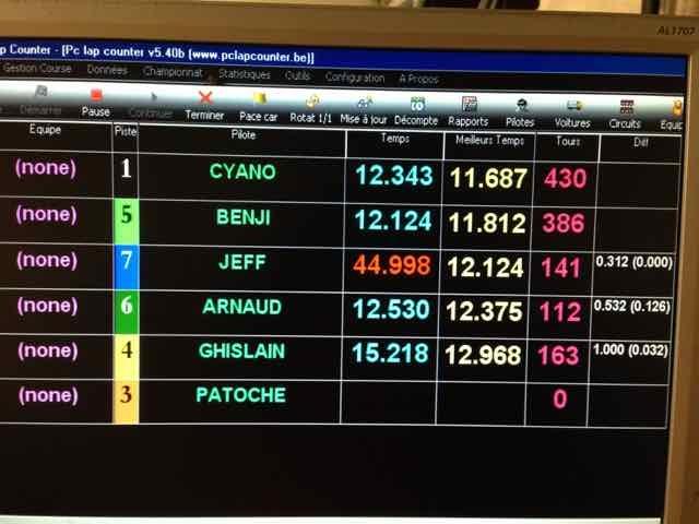

Performance absolument bluffante, ahurissante et même inquiétante de la Porsche de Benoît qui réalise un 11.812 en poignée Davic, alors que je tournai péniblement en 12.156 pour le meilleur tour. Que t'arrivet-il Benoît????? Très impressionné par ce niveau de performance incompréhensible, j'ai essayé ce bolide et claqué un 11.687 avec la poignée avec anti-patinage JBS. Le moteur de la voiture est simplement phénoménal. Je pense que Benoît recherche un sponsor pour la saison à venir, et qu'il entend marquer un grand coup en ce moment. Verdict lors des premiers essais qui auront lieu début septembre , où vous êtes cordialement invités pour tester vos bolides dans les conditions de course, avec contrôle technique pour nous aider à défricher nos réglages. Ghislain et moi-même avons un peu galérer pour nos réglage et l'apprentissage des châssis 3D Olifer. On va se régaler avec nos carrosseries Fly.

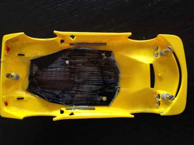

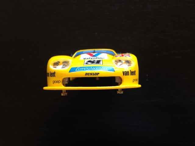

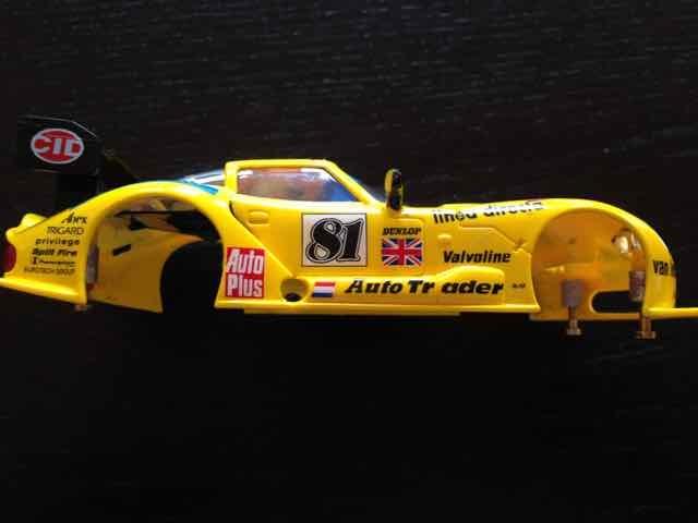

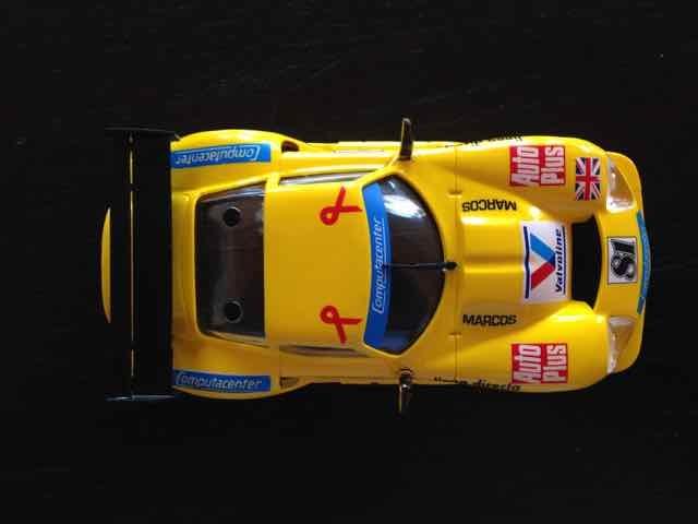

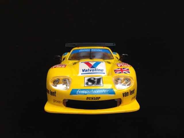

Bon, vu qu'en ce moment, c'est dimanche et fin juillet, j'ai taquiné la Marcos 600LM qui va recevoir son châssis Olifer d'ici une dizaine de jours. Cette caisse a un look terrible, dessinée à la main probablement. Poids 24,2 gr sans les vis, équipée d'un bout de plastique orné du casque du défunt pilote d'origine. Petit lestage pour atteindre les 24gr mini du règlement du championnat 2017/2018.

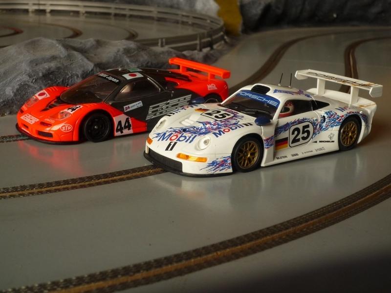

Grégoire et moi, nous roulerons aussi avec des autos recyclées, à savoir une McLaren Ninco et une Porsche 911 GT1 première génération Fly :
Les 2 autos sont équipées de châssis Slot.It dont les empattements sont identiques à celui des châssis d'origine : Porsche 962 pour la McLaren et Chaparral 2E pour la Porsche. C'est l'adaptation de la McLaren qui m'a demandé le plus de boulot du fait de l'absence de porte-à-faux à l'arrière imposant l'implantation de 2 puits de vis latéraux.
