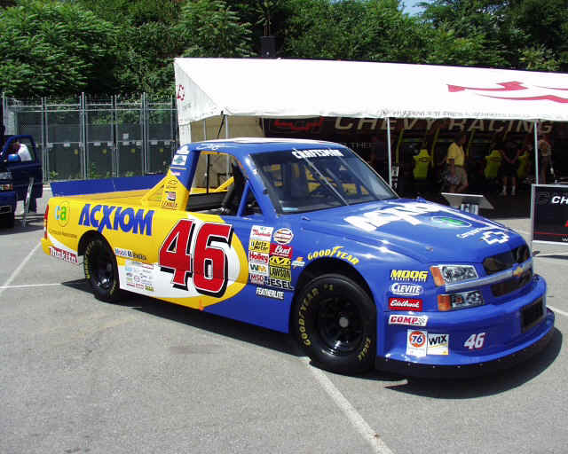

messieurs les artistes , voila je m'attaque à la résine à BART , et je voudrai faire trois couleurs voici la photo du modéle comment faire pour camoufler les parties et par quelles couleurs , je dois commencer
Date du message : vendredi 23 mai 2008 à 15h46
avec de la bombe Tamiya, il faut commencer par la couleur la plus claire...
si les couleurs sont proches (ce qui n'est pas le cas de ton exemple...) il faut commencer par la plus simple à masquer

tu as la masque avec quoi comme collant adhésif
bartwasa
Date du message : vendredi 23 mai 2008 à 16h08
tu peux masquer avec du scotch tamiya ou sinon avec du tiro de carrosserie mais avant tu le colle plusieur fois sur une surface lisse (une vitre) pour retirer de la colle cela ne laissera pas de dépot sur la couche de peinture que tu cache

et si tu te debrouille bien tu va obtenir un truc comme ca :
juste un p'tit conseil en plus de mes camarades, vas y en couches fines, cela t'eviteras que la peinture essaie de se glisser sous les scotch, ou que celui-ci se deprempe et se decolle par endroit

je crois que le succès du masquage vient du fait qu'il faut bien appuyer sur le scotch de masquage , perso je déborde avec le scotch sur la partie à masquer pour pouvoir bien appuyer ,puis à l'aide d'un scalpel neuf , je découpe le contour exact du masque ,ainsi le scotch est bien plaqué et la fine rayure occasionnée par le scalpel capte l'éventuelle capilarité si ma peinture est trop diluée , en faisant de cette façon , il est très rare que la peinture s'infiltre sous le scotch :p

la colle qui reste sur la peinture....avec quoi tu la nettoies!!??..ça m´est deja arriver avec du scotch tamiya!!

LA COLLE TU LA NETTOYE AVEC DE L ACETONE ET DONC EN MEME TEMPS TU ENLEVE LA BELLE PEINTURE QUE TUVIENS DE FAIRE
donc utiliser un scotch usager comme précisé plus haut pour ne pas avoir de dépot de colle

bon j'ai comme tu l'indiques mais pas marcher , il reste du collant apres le retrait du scotch
soit que j'ai pas assez mis le scotch sur la vitre
soit cet enfoiré ( parce que je suis poli sur le forum ) de c--nard de m--de de bon dieu va me faire ch-er jusqu'au bout
donc je recommence toute la carrosserie

j'arrive peu etre un peu tard ,mais pour enlever la colle du scotch tamiya ,j'ai essayé "l'eau ecarlate" pas celle que je met dans le jaune ...hein clean
cela enleve bien la colle et peu la peinture ,c cooll ca marche ,sur un coton tige tu passe delicatement mais bon peu etre que tu sais pas faire
par contre la ou je ne me fait plus avoir c'est que quand j'ai peind sur une carro avec du cahe tamiya dessus une fois la peinture seche "environ 1/2 heure aprés ou 1 heure je le retire desuite mon biquet comme ca ca le fait
pour le trois couche ,je commence toujour par le plus clair

betameche ta solution de retirer les scotch aussitot la peinture passé est bonne dans le casou tu ne fait qu'une couleur mais dans le cas de philippe il fait 3 couleurs donc il doit laisser son masquage en place
