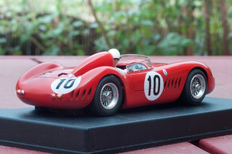

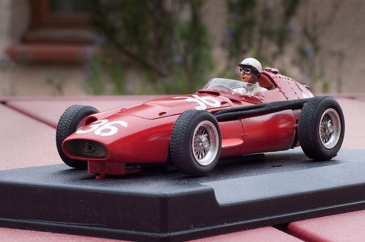

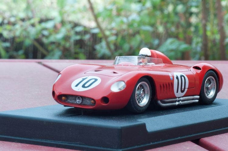

Une Maserati 300S pour commencer. Bon sang ne saurai mentir, c'est une fois de plus un très joli kit de chez Mr Turner, et le montage est vraiment plaisant.

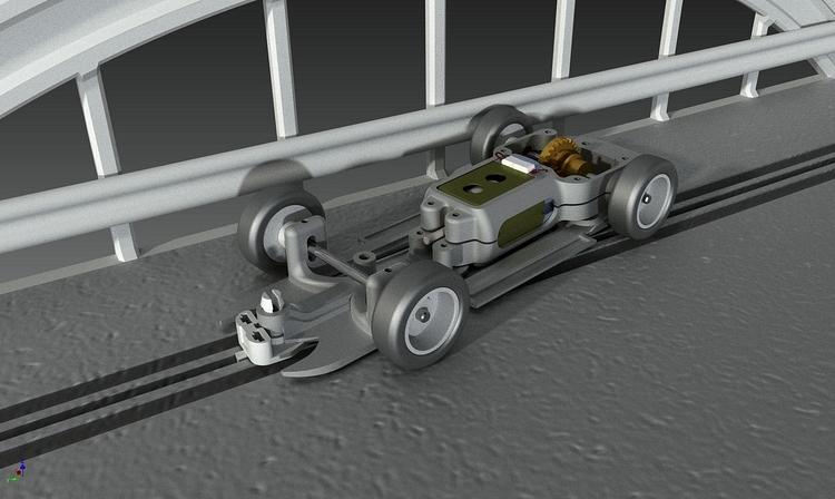

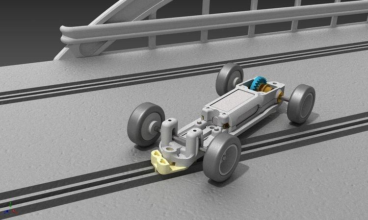

Restant fidèle à mes habitudes, j'ai commencer par modéliser un châssis pour l'engin :

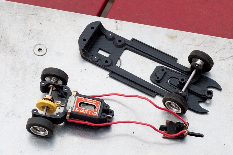

Qui une fois imprimé en cours d'assemblage donne cela :
Après montage le résultat est très plaisant au roulage :

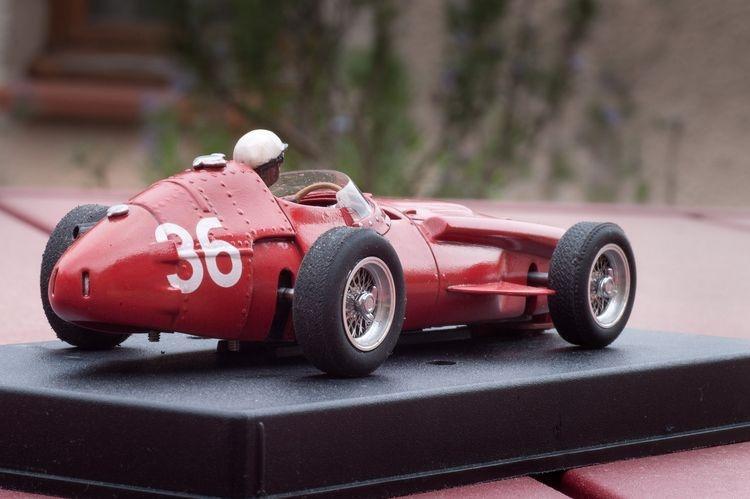

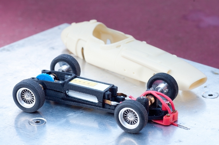

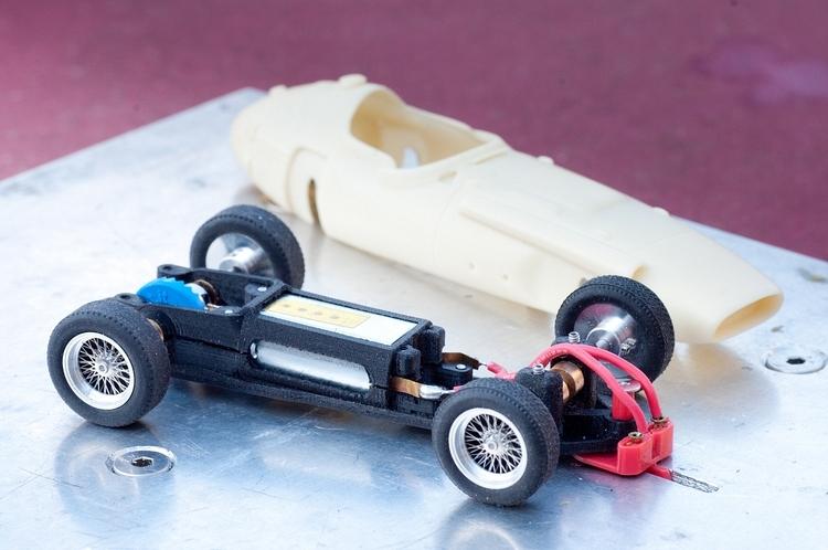

J'ai continué avec une autre Maserati, la 250F, de chez Pénélope pitlane celle ci.
Première étape toujours : la modélisation du châssis. C'est vraiment tout petit la dedans, mais avec un moteur "slim", je suis néanmoins parvenu à dessiner un support moteur mobile amovible, et réglable carrosserie en place :

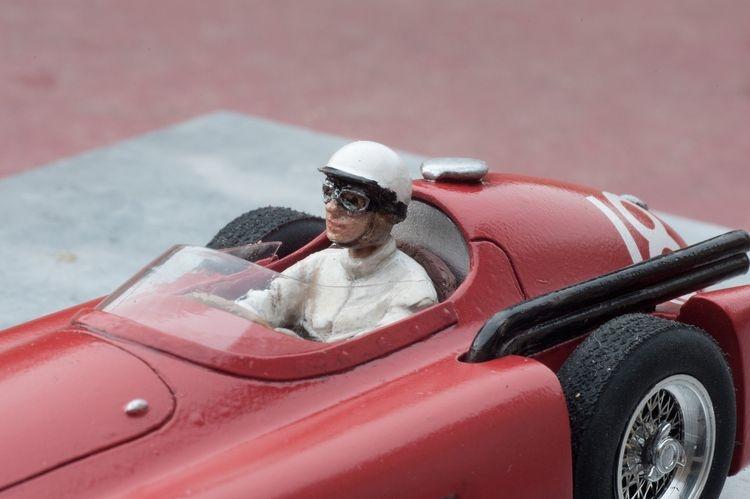

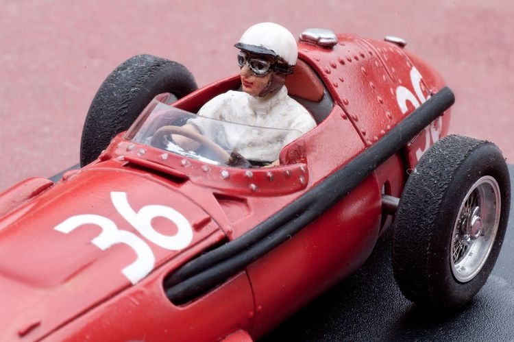

Même rouge que pour la précédente évidement ; le montage est classique pour ce type d'auto. La carrosserie est très légère pour une résine, c'est moulé très fin, l'échappement est lui aussi en résine (sur d'autres modèles de la gamme il est en métal). Le résultat est nécessairement plutôt fragile, mais le poids en moins est un plus sur la piste! Malgré le petit moteur, l'auto accélère et freine plutôt bien.
Sur cette photo prise après le premier roulage on devine à l'état des pneus que l'auto est plaisante .

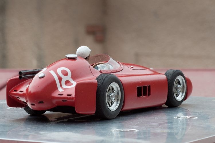

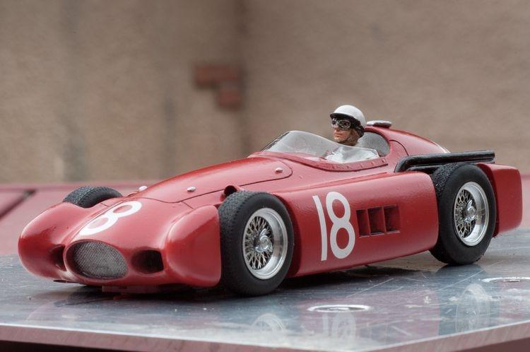

Pour finir ce triptyque, encore une 250F, mais carénée celle ci. Pénélope pitlane encore, et chassis maison toujours... Les 2 autos étant très proches, celui ci est directement issu du précédent. Principales modifications : reculer le guide, car le nez est plus court et profiter de la place pour le faire un peu moins fragile que l'autre 250F en renforçant les parties les plus fines :

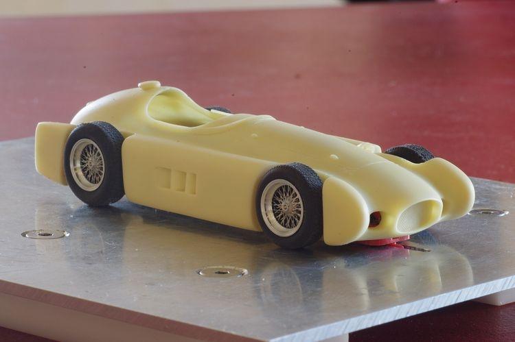

Montage a blanc pour vérifier que les roues s'ajustent au mieux dans les carénages :
Pas de surprise, c'est encore du rouge :
La résine est beaucoup plus lourde que la précédente. Si on ajoute ça au guide reculé cela donne une auto, certes saine mais moins joueuse que la précédente. Cela se voit sur cette photo prise elle aussi après le premier roulage

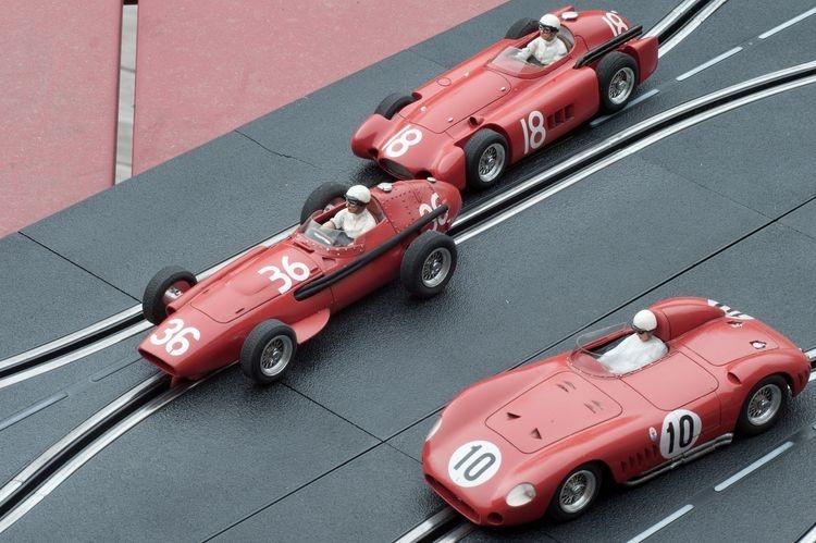

Enfin une photo du trio de tridents qui m'a bien occupé le mois dernier et qui sont toutes les 3 bien agréable :
