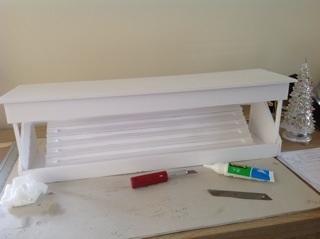

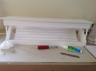

Voici mon premier bâtiment en carton plume.
Ce que je peux déjà dire c'est qu'il faut un bon cutter et une bonne latte ce que je n'avais pas.
J'ai utilisé la technique de Sergio une goutte de glue et le reste avec la colle transparente pour carton et papier. La il faut faire attention de ne pas en mettre partout.
Dans l'ensemble je suis satisfait, je dois encore le peindre c'est pourquoi j'ai pas fixé le toit.
J'aurais besoin d'un conseil ou deux. Pour les bords qui ne sont pas coupés nette, je peux mettre quelque chose pour lisser ? Pour la peinture c'est bien de l'acrylique ?

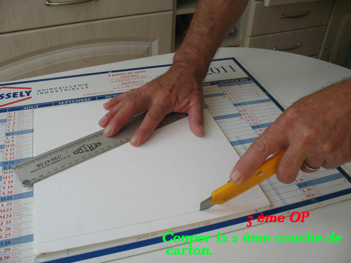

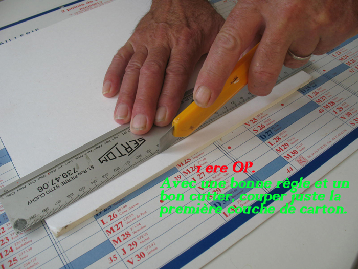

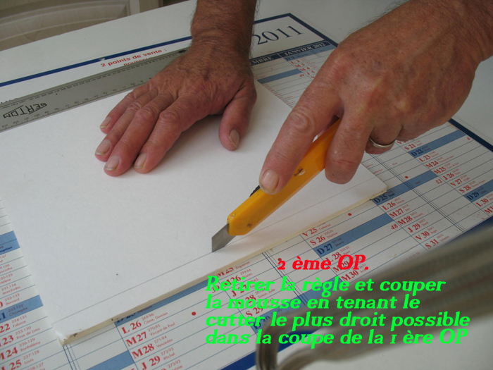

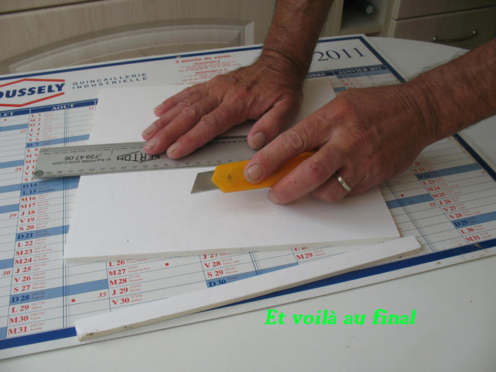

et bien c'est super pour ton 1er essai Oui peinture acrylique, mais bien regarder les débits pour peindre les zones difficiles avant collage. pour tes bords, je t'avais (je crois) mis comment faire, sinon, tu passes un coup de papier de verre très fin , ensuite un bon coup de colle à bois et apprès séchage, re papier de verre.
je remet la découpe du carton pume (à la Sergio)...

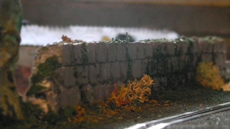

Date du message : mardi 12 novembre 2013 à 14h34
pas besoin de sable tu pèles une a deux couches de ton carton et tu as une surface naturelle
regarde ce mur est en carton plume:
