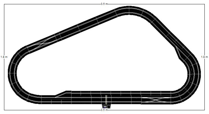

Je fais appel à vous car je me demande si c'est faisable vu les emplacements des aiguillages, le nombre de voies, et savoir combien pourrait-on faire tourner de voitures dans cette hypothèse ?
Je pense avoir la réponse puisqu'il n'est possible d'installer qu'une seule powerbase, me trompe-je ?
Sinon est-il possible de programmer également quelques voitures fantôme et tourner autour ?
Moi j'y comprends un beignet dans ce domaine
La taille du plateau fait 1,90 x 3,40 m mais je ne connais pas la longueur des voies.
Merci pour vos avis et expériences.

C'est du SSD ?, ça tourne dans quel sens ?
Si ça tourne dans le sens des aiguilles d'une montre, il te faut un minimun d'un rail et demi (2 c'est mieux) entre le virage et ton aiguillage, ce qui n'est pas le cas sur tes deux aiguillages droits.
Les voitures en glissades ne seront pas détectées. Les aiguillages sont à placer de préférence sur les freinages (une ligne droite avant le virage )

Pour les aiguillage, je concentrerai la zone de changement de voie à un seul endroit.
un truc dans ce genre là:
Pour les concurents fantome, tu as ça:url=http://www.slotandgo.com/clients/exec/productdetails/?from=B4PkLijycwKK2Kj&PTID=5187]Boitier Check up[/url]
Pour le nb de concurent, avec scalex, c'est 6, mais potentiellement avec cette taille, ça m'étonnerait que ce soit roulable à plus que ça...
Par contre, le Prb du comptage sur trois voies est toujours là... Ou as tu pensé à un QQchose??

Merci Airald. Donc si je comprends bien, pas possible d'installer deux powerbase. Par contre est-ce qu'une voiture a la possibilité de rouler sur toutes les voies avec ce tracé, y compris la pitlane ?
Tu as raison pour le nombre d'autos, surtout que je ne suis pas un club et que la piste est petite. Six voitures c'est déjà pas mal.
Je ne me suis pas encore penché sur le comptage mais pour cela je fais confiance à un membre du forum.

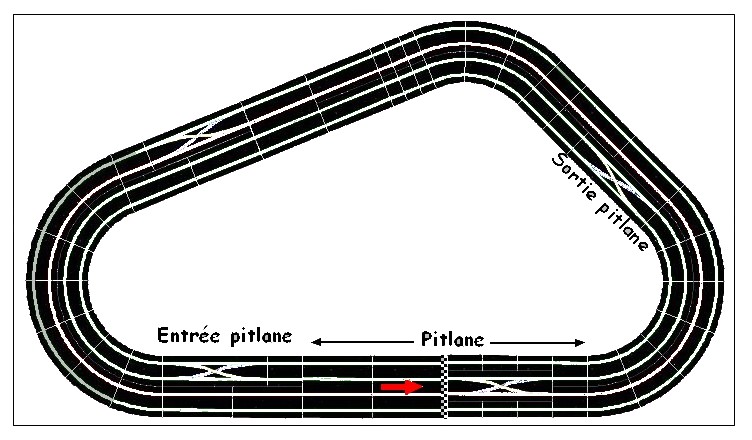

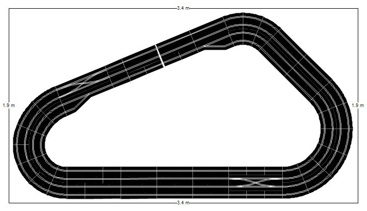

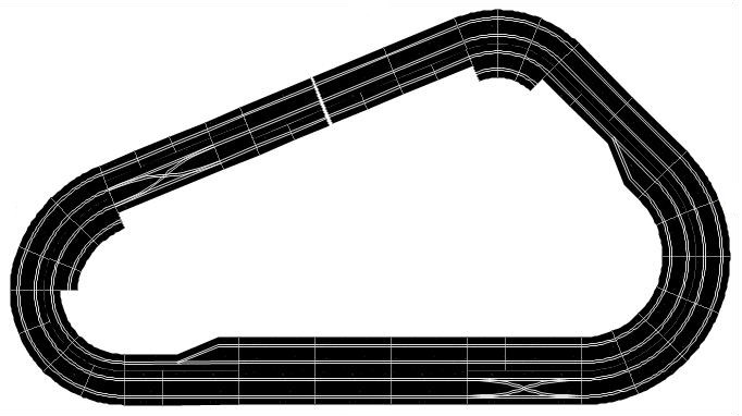

J'ai retravaillé le tracé
N°1
N°2
N°3 si trop compliqué en trois voies
Quel est ton conseil ?

Les courbes mono-voie seraient des SCX (qui font partie de la boucle rallye) mais je pense que ce n'est pas réalisable.
Je crois que le n°2 est le meilleur.
Airald
Date du message : vendredi 7 novembre 2008 à 22h17
Tu risque d'avoir des problèmes de compatibilité entre rail SCX et rail scalex sport...
Sinon, j'aimee bien ton premier tracé en 3 voies, sinon, le N°2 est plutôt bien et garde l'esprit du 3 voies.
J'ai peur qu'en 4 voies tes 6 voitures ne se retrouve pas pour se taper une bourre

J'y pensais à ce souci de compatibilité, d'où les tracés n° 1 et 2 entièrement en Scalex.
J'aime beaucoup aussi ces tracés (surtout le 1) mais je me demande si une auto peut passer de la voie 1 à la 3 plus dans la pitlane et inversement sans problèmes par rapport au système SSD. Est-ce qu'elle sera reconnue sur les 3 voies ? Y a-t-il une détection par slot ?
Message modifié le samedi 8 novembre 2008 à 00h34 par Gentlemandriver
Airald
Date du message : samedi 8 novembre 2008 à 10h05
Pour la detection, sur les trois voies, aucun souci, ça va fonctionner. ;)
Y'a une celulle de detection devant chaque aiguille
