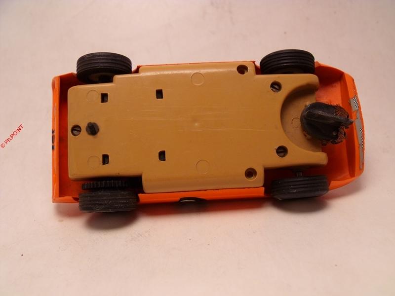

Par contre certaines marques proposaient un guide optionnel à l'arrière pour éviter les dérapages et les sorties de piste pour les enfants.
Tu peux en installer un si tu veux...

Donc vous pensez que c'est pas du tout intéressant de mettre une tresse en acier pour rendre la piste plus accessible.
Cette idée de guide « arrière » m'intéresse. Je vais voir si je peux bricoler qqch sur la voiture du gamin. ????

les marques que j'ai vues qui utilisaient ce système c'était une simple tige clipsée.
Un bout de coton tige ça doit marcher en perçant légèrement plus petit et en le taillant un peu en pointe pour qu'il rentre en force...

Date du message : lundi 22 février 2021 à 19h24
Ça ne me semble pas compliqué à réaliser, en effet.
