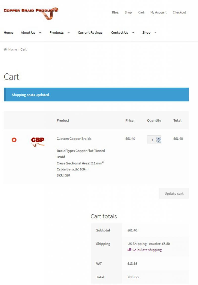

Je vais commander chez copperbraid , je pense. ????
Maltep a changé leur politique depuis 2018, pour les ventes au particulier, d'après ce qu'ils m'ont dit. Tant pis pour eux.
